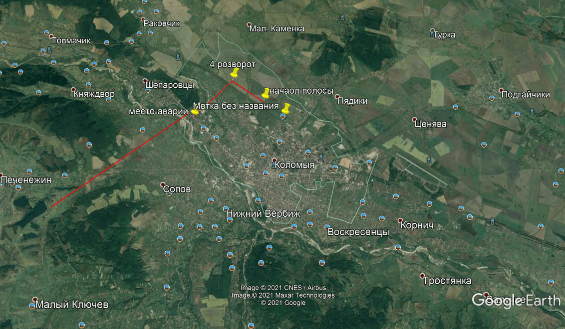

Я лично был знаком с Игорь Петровичем.Знал его как хорошего пилота-инструктора.Сам обучался у него.Пилот летел по 3 розвороту и до 4 осталось каких-то 2.5км а там через 3км полоса.Почему так случилось один Бог знает. Дожны быть комисии с Австрии по двигателю. Чехия по самолету.Англия и США по пасажирах.Давайте дождемся заключения комисий.
Ничего себе у вас там круг! o_O
Там что ли Боинги летают? У нас размер круга такой делается, чтобы с любой его точки, в случае отказа двигателя, можно было долететь до полосы на планировании. Ситуация меняется только если очень много самолетов одновременно по кругу летают, тогда третий разворот дальше делают, как бы вытягивают круг вдоль полосы. Это если без диспетчеров аэропорт, на саморегулировании. В аэропортах с диспетчерами там все по команде.
Это разумно. Стандартный круг шириной 1 NM=1,852 км, высота 1000 ft над порогом. Соответственно, даже при качестве 1852/305=6 можно с downwind достать до полосы. Но реалии бывают очень разные, например, ширина этой фигуры 3 км и посередине высокий завод, так что никаких шансов долететь при отказе. https://www.mfc-salzgitter.de/storage/images/EDVS_noise_sensitive.jpg

примерно так проходил полет..так что о пилотаже не могло быть и речи.
