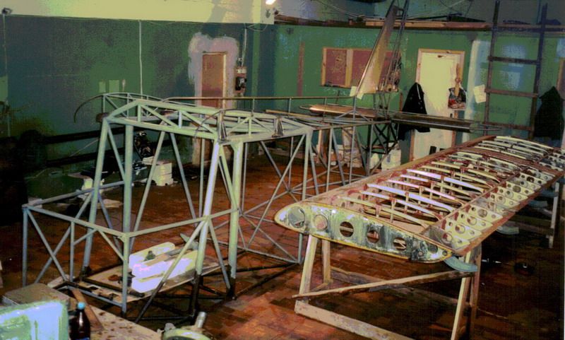

Этот самолёт, прозванный мною "Трамвай", по заказу местных олигархов увлечённых парашютным спортом, построил мой друг Сергей Сахаров.
Прожил этот аппарат короткую жизнь и закончил её вполне по-боевому: сгорел на работе... т.е. в воздухе.
Слава богу никто не погиб, ни на земле ни в небе, самолёт упал бабке в огород, вокурат межу домом и баней.
После выброски парашютистов, произошёл пожар двигателя.
Пилот, Евгений Яковлев, покинул горящую машину, но конечно "поджарился" местами, сильнее всего пострадали руки.

Автор и изготовитель Сергей Сахаров.

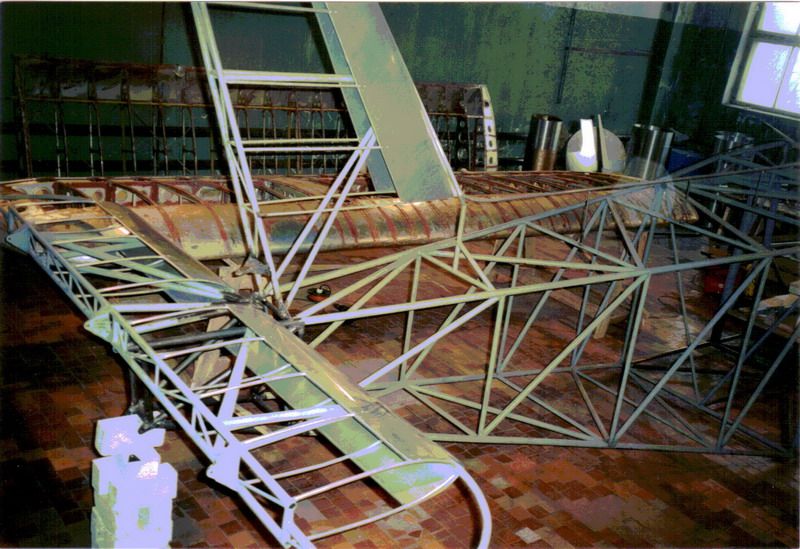

Крылья - нижние от Ан-2. Амортстойки с Ми-8.
Фюзеляж, оперение - сварная ферма.
Обтянут тряпкой на эмалите.
От задумки до первого вылета - менее года.

Сварные лонжероны? Очень интересно. Сталь? Или оперение целиком сварное?

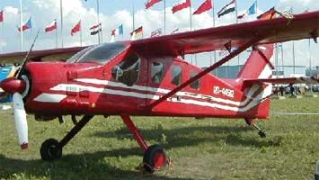

Не все так драматично. Крылья от Ан-2 это не только вес, но и площадь крыла. Вот самолет похожий по ЛТХ, изначально с таким мотором.
http://ru.wikipedia.org/wiki/%D1%CC-92_%AB%D4%E8%ED%E8%F1%F2%BB
Правда с ним самолет на выброску парашютастов летал все-таки неважно. На 3м фото уже его вариант с ТВД. Но перворазников с него не бросают. А спортсменам курить полчаса и больше в наборе не интересно. (С М-14П "Время набора высоты 3 км на режиме двигателя I номинал (обороты 82%, наддув 840... 520 мм рт.ст.) и скорости 130 - 135 км/ч равнялась одному часу".) Оттого и мотор посеръезней.(М-601F мощностью 750 л.с.)
