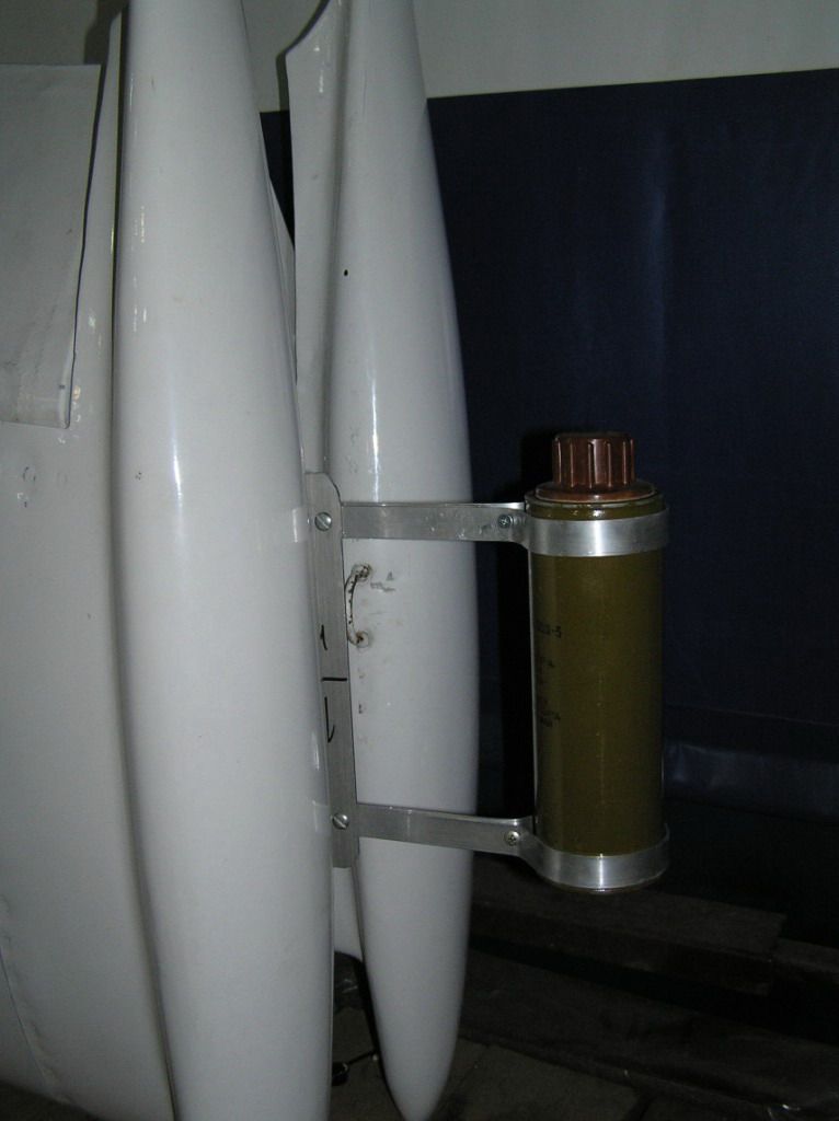

Пока все достаточно банально:
после наземных испытаний дымовой шашки ПДШ-5 с электрозапалом изготовлен кронштейн для установки на законцовку крыла.
На фото - примерка кронштейна с шашкой. :cool:
