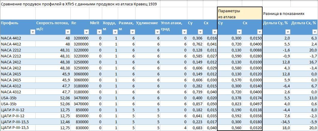

Очень хороший пример , т.к. наглядно показывает , что мат модель XFLR имеет свои ограничения и данные с физической продувкой начинают могут расходиться... Я как-то гонял скрипты, которые случайно моделировали профиля ,продували их в xflr - потом смотрел что получится... XFLR наделяет впечатляющими характеристиками всякие змеевидные абстракции.
Здесь всё просто: Марк Дрелла, когда создавал свой иксфоил, (который потом превратили XFLR5, путём приделывания к фойлу милого интерфейса) для того, чтобы дуть профили для его моделей планеров, по большей части. И для пректирования моделей планеров это идеальная програмка. Вся современная линейка F3K, F3J, F5J, F5D, F3D абсолютно всех производителей, а их уже под сотню, продута именно в XFLR5. В любом случае эта программа нужна только если ты постоянно что-то изменяешь и отслеживаешь причинно-следственную связь в реальном полёте.
