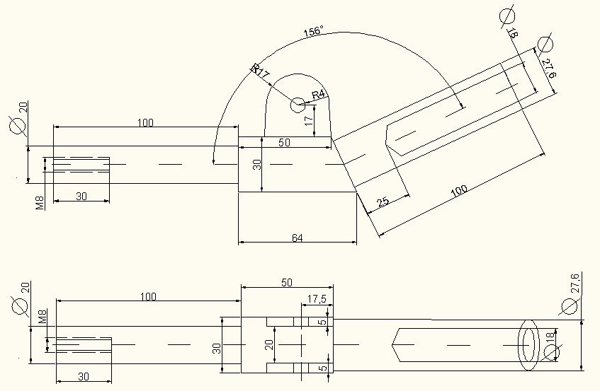

Добрый день. Требуется изготовить 2 оси на самолет. Материал ваш, желательно сталь не ниже 30х. Если сложно , то можно без ушек под амортизатор.

Могу взять ваш заказ,пока  относительно свободен.
Конструктив оси я бы изменил,в таком виде делать долго и дорого это очень много металла снимать с заготовки диаметром 90мм.,
Надо вот что то подобное http://www.reaa.ru/yabbfilesA/Attachments/DSC_0783.JPG
или так http://www.reaa.ru/yabbfilesA/Attachments/DSC_0121_003.JPG
