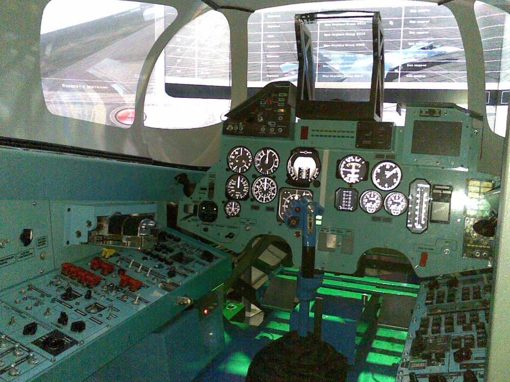

Сегодня (4 марта) зашел я в Самолет на Пресненской улице.... Нетерпелось увидеть это чудо инженерной мысли... Ладно хоть прям внутри клуба не начал смеятся и тыкать пальцем.... вел себя весьма сдержанно - хотя было трудно. Так вот:
- что из себя представляет динамическая платформа... Привод электрический. Выполнена с точки зрения эмуляции тангажа и крена весьма безграмотно - сразу видно, что человек, который это создавал имеет отдаленные понятия о том, что и как должно ощущаться... и я бы ему еще посоветовал поучить мат.часть в виде учебников физики школьной программы - все темы, где есть упоминания о векторе силы притяжения да и вектора тяги. Угол наклона - примерно около +/- 10 градусов... С виду имеется дикая инерционность... Судя по щелчкам электромагнитов - то двигатели управляются как раз электромагнитами))))))) я просто плакал......  [1].
- кабина изнутри: это вообще песня... Передняя панель приборов (хвала автору данного чуда!!!) - ничто иное, как вырезанные круглые отверстия в фанерке (или картон) - а за ней просто матрица 42-я LCD... и типа все приборы как родные))))).... Порадовали кнопки.... особенно около левой руки пилота - видимо часть кнопок все-таки не нужна и было решено к ним не подводить проводов..... (зачОтно!)... "Глаза пилота" - это 4 матрицы LCD (впереди, слева, справа, сверху)...
- порадовали штаники, которые надевают на псевдопилота... по замыслу - когда ты допускаешь отрицательные нагрузки в штаники подается воздух под давлением и ноги сжимает... типа должно кровь таки к голове выдавить и вызвать ощущение отрицательной перегрузки.... далее по этому без комментариев.....

Смеяться можно сколько угодно, и осуждать то что никто до них еще не сделал, точнее не выпустил в открытый доступ,это ваше личное дело! не стоит называть кажущееся вам аксиомой ИМХО! Людям сделавшим данный симулятор (это самое правильное его название) огромное спасибо. Я играл в эту игрушку, да,игрушку, но она довольно четко дает понять основные принципы и режимы полета,начиная от руления заканчивая выполнением фигур высшего пилотажа, а так же ведения радиообмена.На вас одевают ППК (настоящий) который ,как и положенно надувается при выходе с пикирования напимер. Есть некоторые недостатки такие как не совсем правильное расположение кнопок(запуска двигателей например), но это все в процесе постройки и доработки,ребята-стрители однозначно молодцы.Чем ,простите вас смутили приборы на мониторах? они все показывают,достаточно четко кстати, РУС достаточно загружен,РУДы тоже. Для ребенка или человека ни разу не сидевшего в кабине боевого самолета и тем более не летавшего на нем это хороший подарок за 300-1500р.Сравните старые армейские тренажеры и визуализацией на простыню. Озвученные затраты это конечно на их совести, думаю обсуждать-осуждать их не корректно. Да и озвученный вами пример "покупки кабины за10млн. от списанного самолета" показывает что вы некомпетентны в данном вопросе за 10млн могу предложить вам Миг-23 и Ми-24 3-4 категории,со всеми документами...это так к примеру.
Был там в воскресенье, общался с создателями, все бывшие летчики ВВС РФ очень приятные и интересные люди. вот фото кабины.

Что касаемо кабинки СУ-27 в самолете - то тут однозначно - название следует сменить на "симулятор", а то аж замахнулись на "тренажер" ....
И, лично людей, создавших сие я не обвиняю - но пусть они хоть немного почитают о проблемах симуляции боевых самолетов... ведь столько уже сайтов создано и посвящено этому... так же есть сайты про создание кабин 737, 747, А320 - там тоже можно найти много чего полезного.... (правд тут все с оговоркой - требуется знание английского языка)
