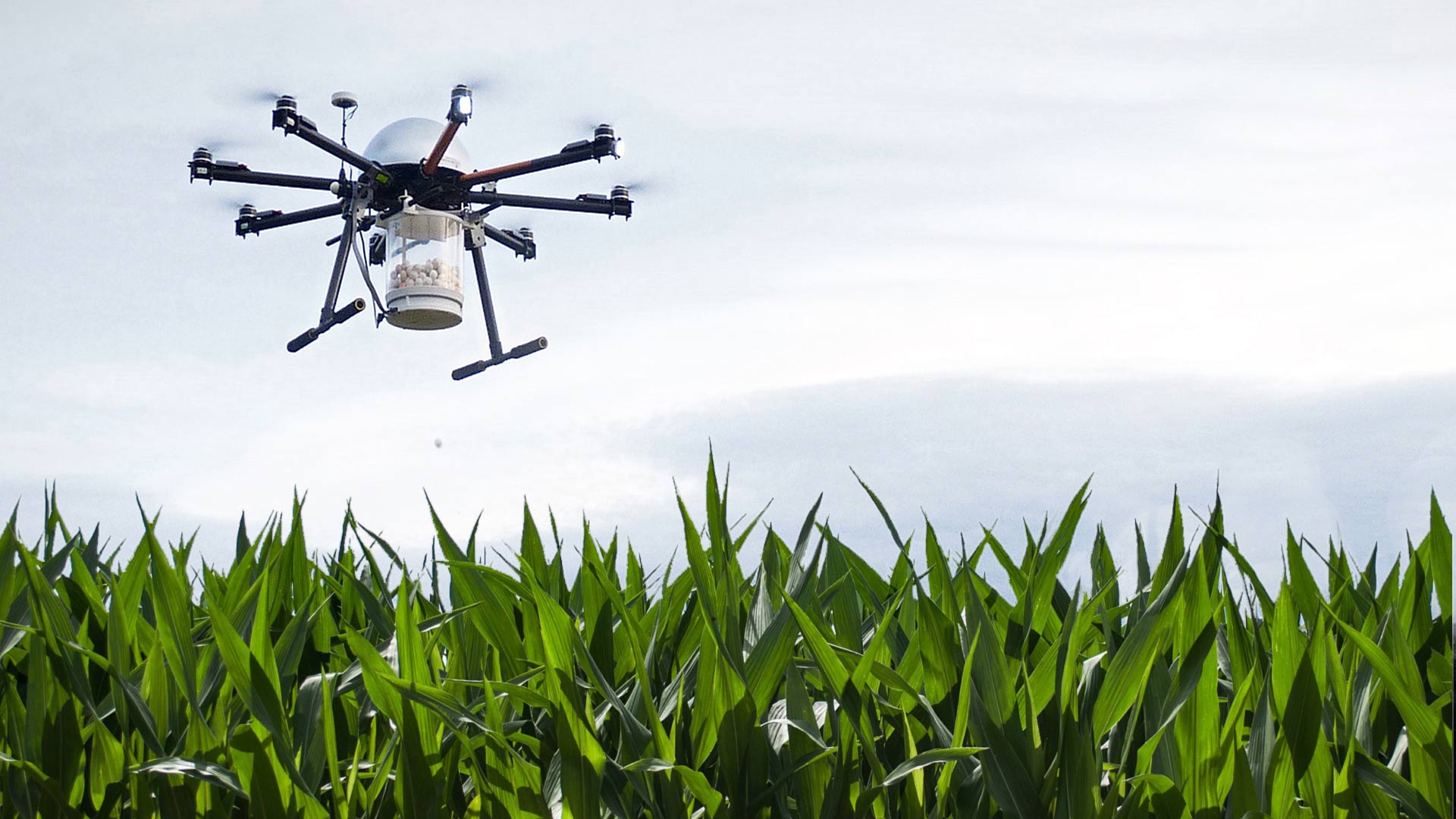

15 метров - это этажей 5-6 высотки? Подумалось, иметь стаю хороших беспилотных радиоуправляемых дронов безопаснее и дешевле - масса контейнера никакая. Вот только согласятся ли пилоты пересесть с неба на землю - от реального штурвала к пульту управления? :)
сорри. за оффтоп.

Пилот работает не из альтруизма. Будут нормально платить - пересядет. Хотя, возможно проще пацанов научить.

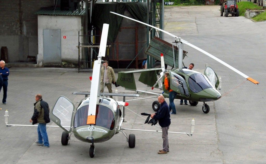

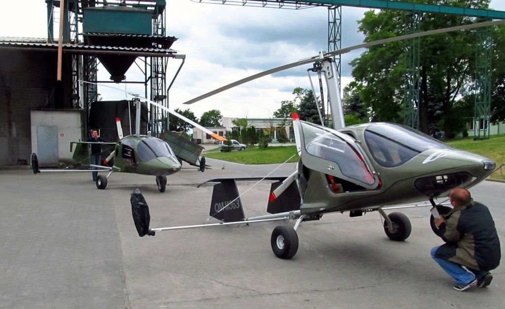

Судя по расположению аппаратуры эти ребята никогда в полях не работали. :(
