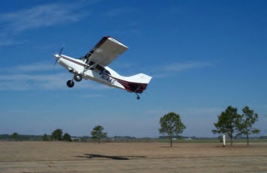

Доброго всем времени суток ! Уважаемые комрады,озадачилься муками выбора, какой самолет лучше покупать. Критерии,чтобы было 4 места ,взлетать с травки буду,ближайшие только такие аэродромы. В планах ,летать для души и полеты по маршрутам,интересует момент в виде функциональности вообще по ремонту,  рассматриваю или "пайпер22 кольт" или "цессну 172". Цессна алюминий,вдруг где то коррозия, проблемно мне кажеться потом элемент делать восстанавливать будет,самолеты такого плана по годам то прилично уже полетали по 40 -50  лет. Да и под свои данные ,чтобы комфортно и мне и пассажирам было,рост 185 ,вес 80. Какой лучше или может другие варианты какие есть, и грузоподьемность и люди чтобы вошли. Мозг сломал над думами. Сначала к двухместному приглядывалься,но аппетиты растут. Надеюсь на вашу помощь . С уважением!.
р.с. Возможность лыж и поплавков еще ,как на этих моделях?

Maule M7-235 ''ORION'' посмотри (если в ангаре хранить будешь)...

Маули дорого встанет, не потяну :(

Одному очень желателен ангар в нашей климатической зоне. Второму - чуть поменее...
Пятилетний с 400 часами налёта в России обошёлся в итоге не более 4,5 лимонов рублей (до начала полётов).

:eek: МНОГА  ЭТО ,не потянуть столько, поскромнее ищу
По ширине в 172 вполне комфортно, даже если 182 вес 140 + 187 вес 85.
Покупка в штатах приличного ресурсного самолета С172 обойдется 1,5-3,5 млн.руб.
Из европы незначительно дороже.
