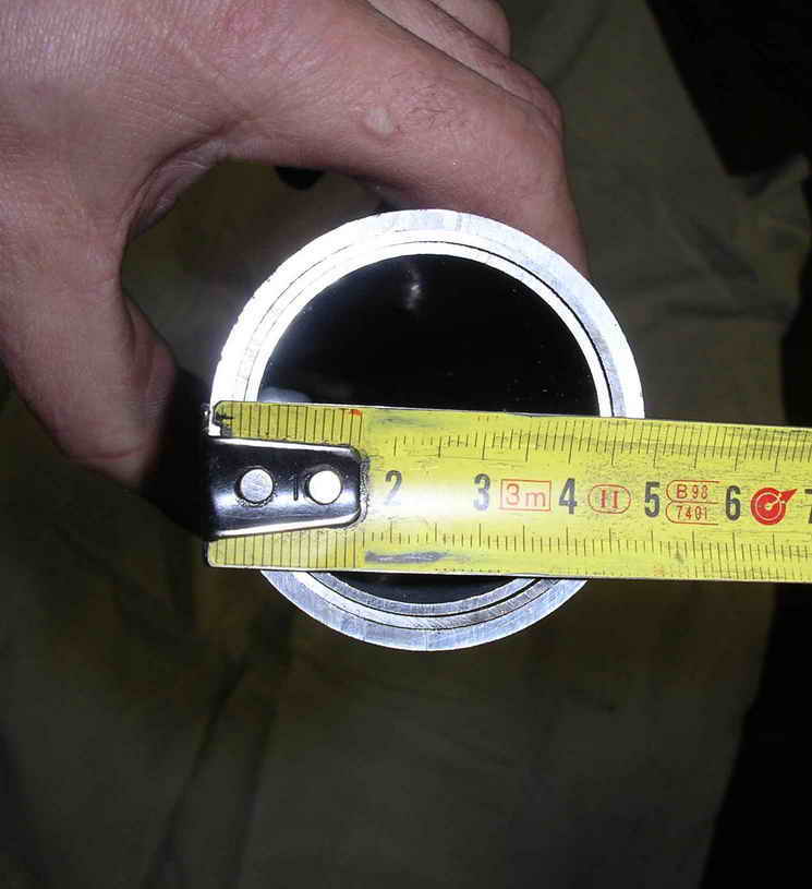

Проблема в следующем ; нужно подобрать диаметр труб (приблизительные диаметры 50-60мм) что бы вставить друг в друга с зазором от 0,2 до 0,8мм  ,край 1мм. Толщины примерно от 1,5мм до 3мм. В общем то кто знает покидайте сюда инфу ! И ещё почему весь прокат (Д16т) 2м-4м ??? Есть ли 6м трубы ?

трубы диаметром
55 мм внешний на 1,5 мм толщина стенки и
51,7 мм внешний и 1,5 мм толщина стенки.

не понял? Д16Т они делают. я покупаю. правда приходиться по многу- поэтому дорого.
у нас трубы трехметровые. вот здесь фото нашего пакета. внешняя труба 50*2,25-

Раньше еще в Ступино делали под Москвой и в Самаре. Красноярск делает больше всех, наверно. Когда то я покупал в Самаре на заводе 55х1.5, 58х1.5, 52х1.5. Продавали от ящика. Можно купить, а излишки выставить на продажу. Можно попробовать договориться с дилерами этого завода, что они будут продавать ваши излишки.

Ясно , интересный размер 50*2,25это тоже КраМЗ делает ?
да , это мой спецзаказ. пришлось оплачивать внутреннюю деталь экструдера.
я года 2 у них ничего не заказывал. когда делал крайний заказ минималка была на память 300кг... с тенденцией к росту...
