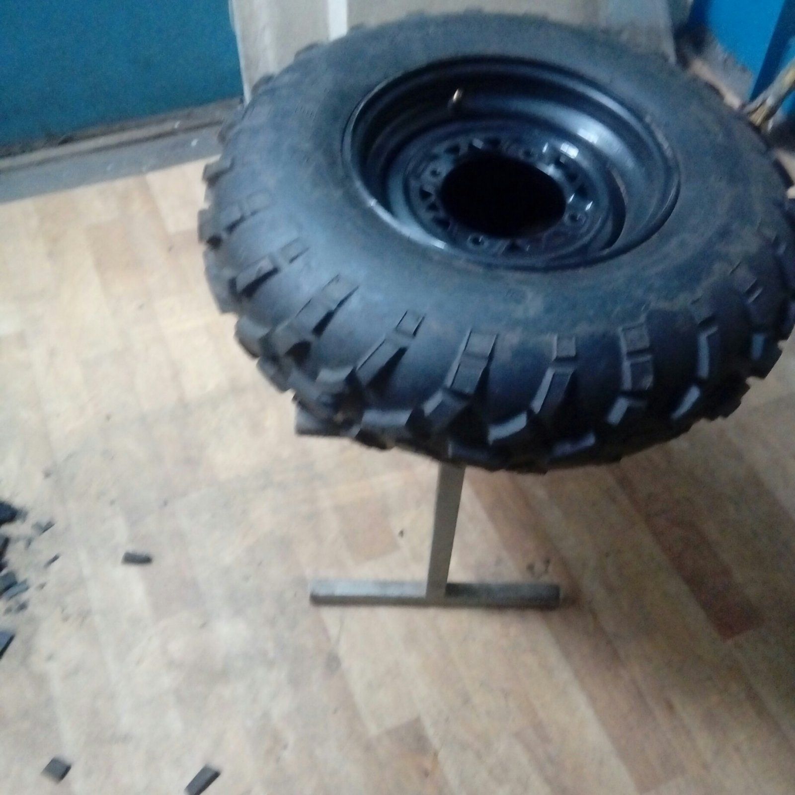

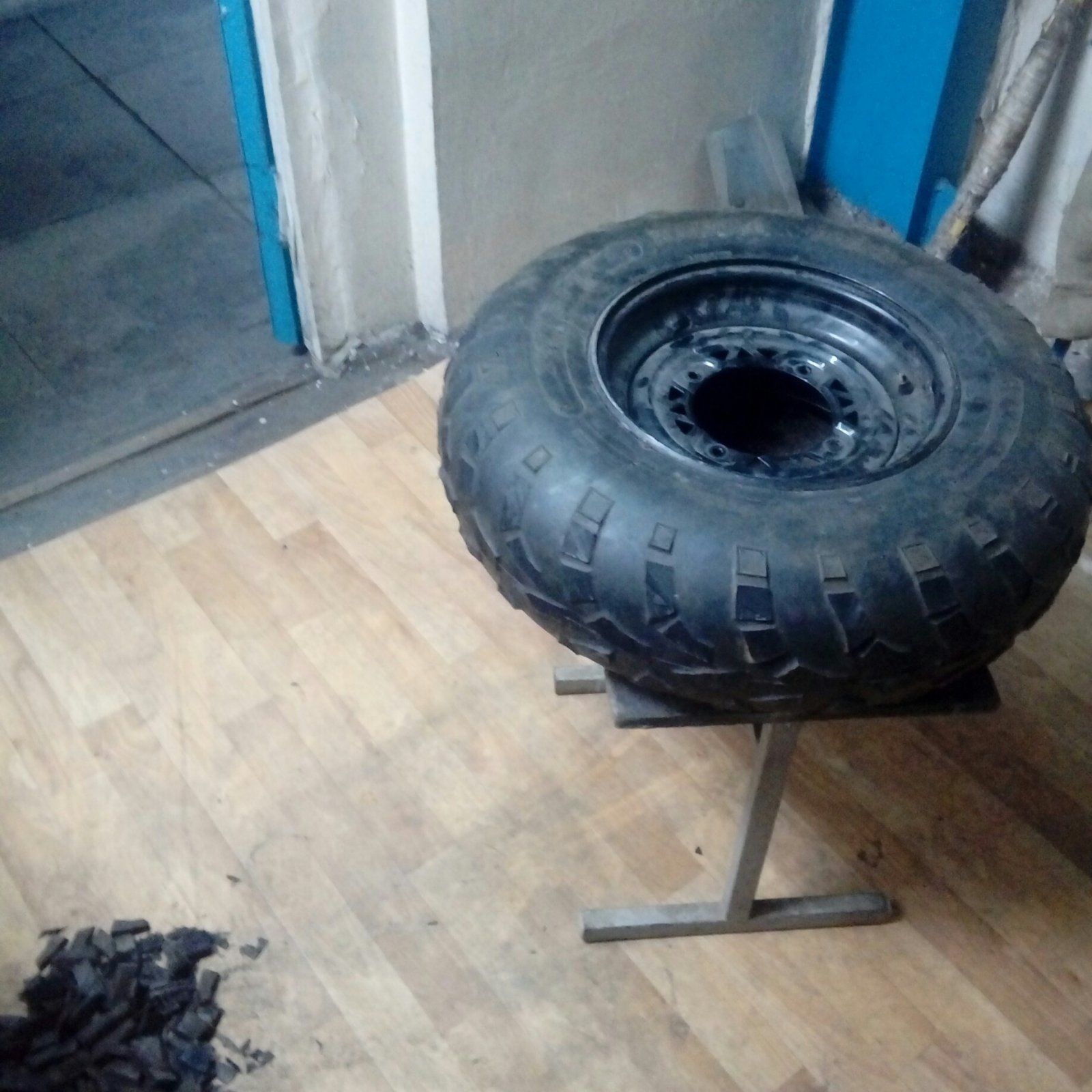

Привет Всем.Приобрел по случаю парочку колес от квадроцикла.Притащил на работу.Сутки делать нечего .Решил из них сделать авиаколеса
angar138
Я полетел!!!
После обрезки шипов протектора.Дома доработаю болгаркой с лепестковым кругом.колеса диаметром как жигулевские.не тяжелые.

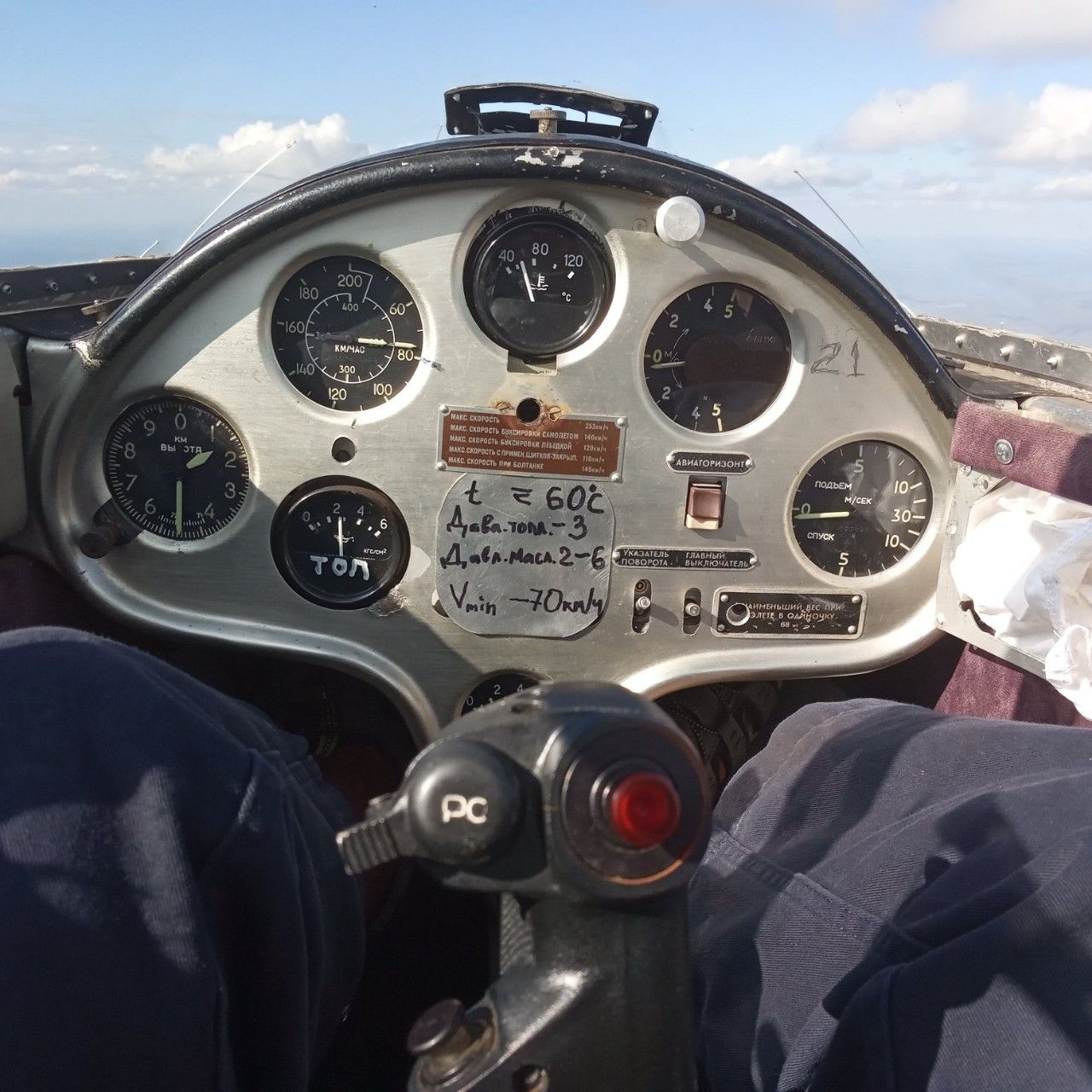

Привет Всем.Имею следущий вопрос.От какой техники можно применить электрический датчик и прибор для измерения давления топлива.Есть механический.но собирать-разбирать весь бензином провоняешь.
мир
Заблокирован
Коломна
Да любой от тех же жигулей и датчик и указатель.
angar138
Я полетел!!!

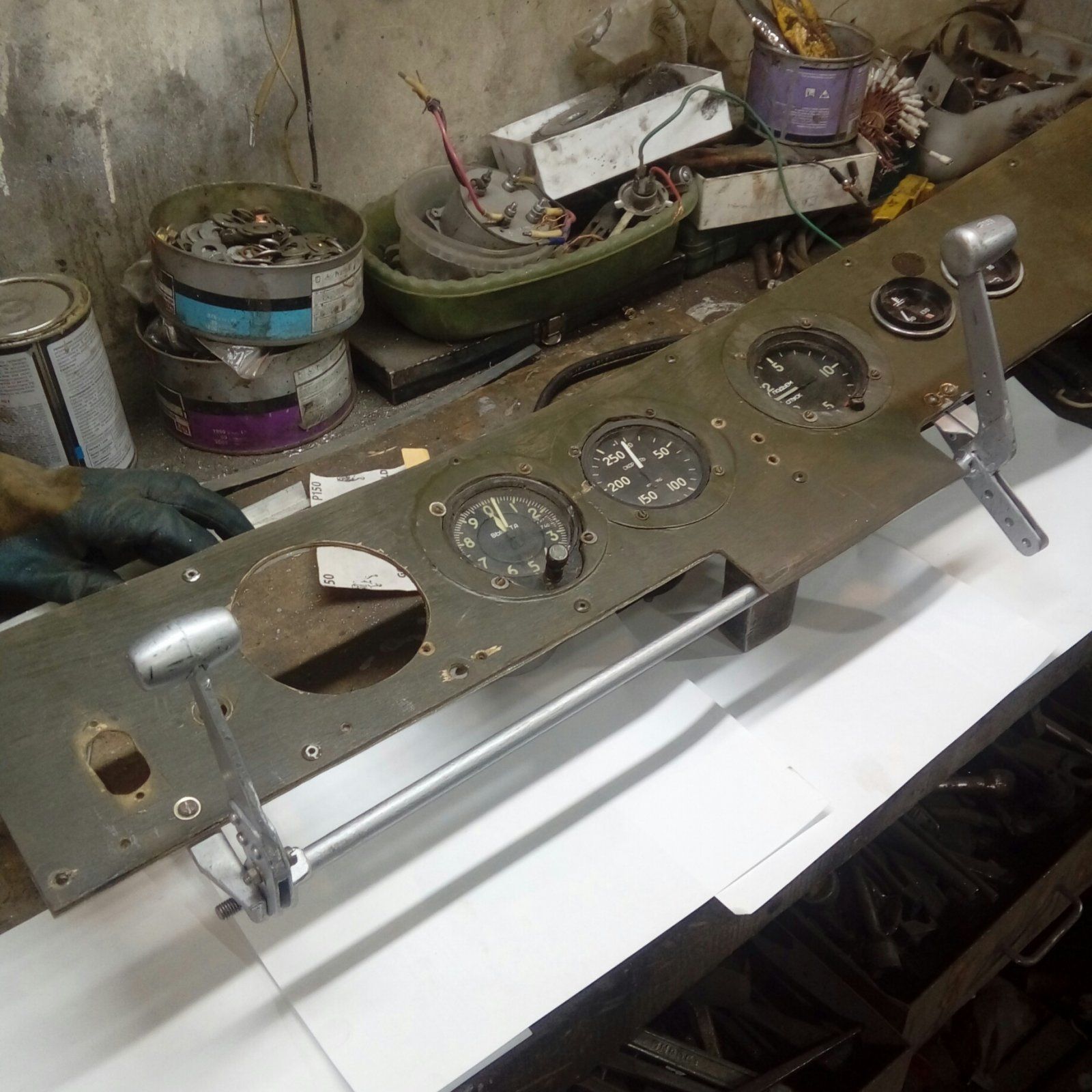

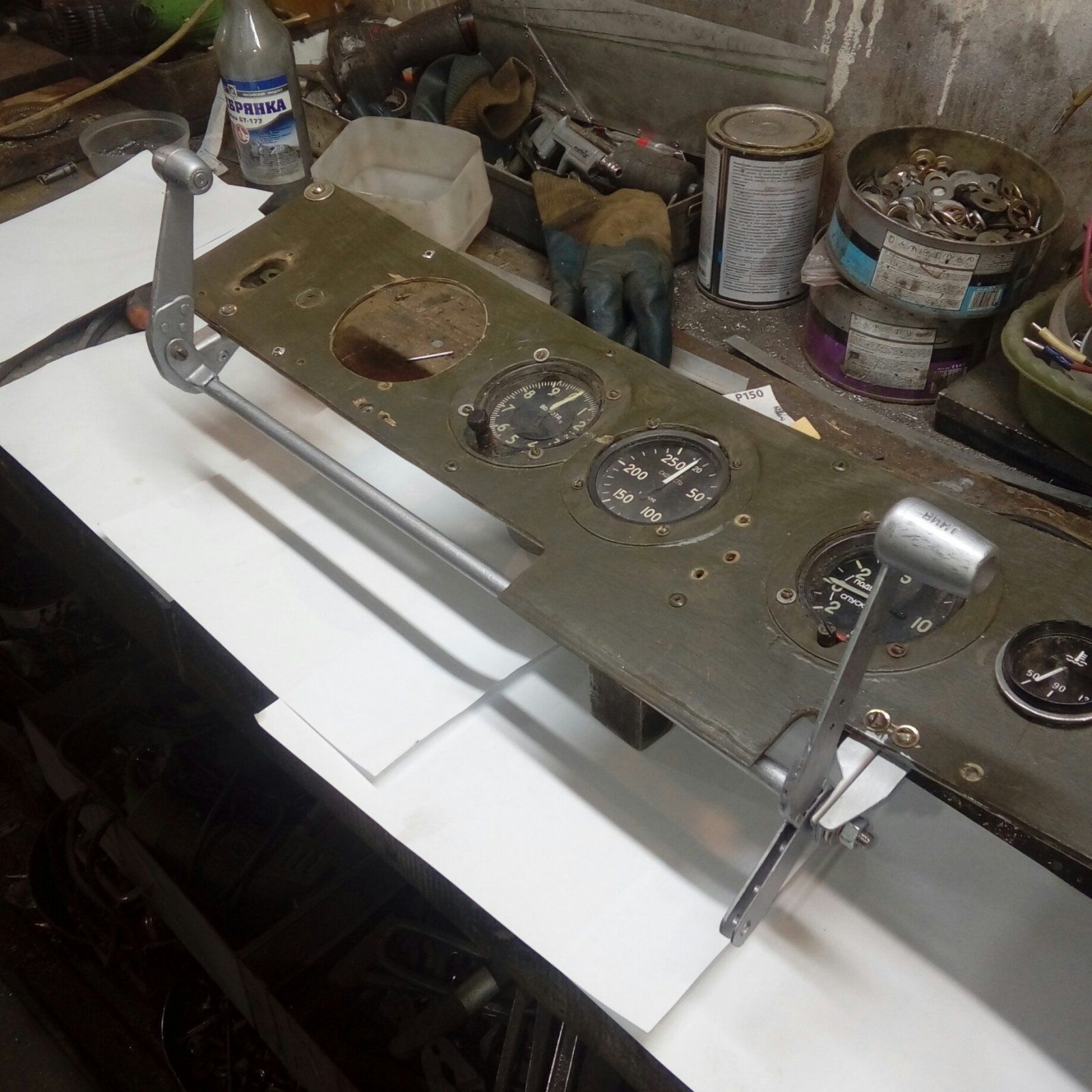

Пока зима делаю кой какие переделки.Вот сделал как советовал К.Виктор Андреич .РУДы.
angar138
Я полетел!!!
Я просил по датчику давления после бензонасоса там давление намного ниже чем в маслосистеме.
КВА
На какое давление и мотор?
RF
Алексей у Вас же впрысковый мотор, там давление топлива около 3 атм, у нас от маслодатчика какойто русской машины, толи от газ53 толи жигулей
schalke
тольятти
В современных инжекторах (если конечно не непосредственный впрыск) используются две системы. С обраткой и без. С обраткой от 2,5 до 3 кг . Давление меняется за счет вакуумного регулятора в зависимости от разряжения в рессивере ( тобиш зависит от положения дроссельной заслонки и нагрузки на двигатель). В системе без обратки ,4 кг .Понять что за система просто-если рампа с одним шлангом значит без обратки там 4кг. Ну а с двумя , с обраткой. В общем берется датчик от шестерки ( который большой-он для стрелочного указателя) и сам будильник он тоже от шестерки. Работать будет идеально . Один комплект на масло , другой на топливо.
schalke
тольятти
Еще интересней газовский .Датчик ММ358 , указатель давления 15.3810. Схем подключения инете полно.

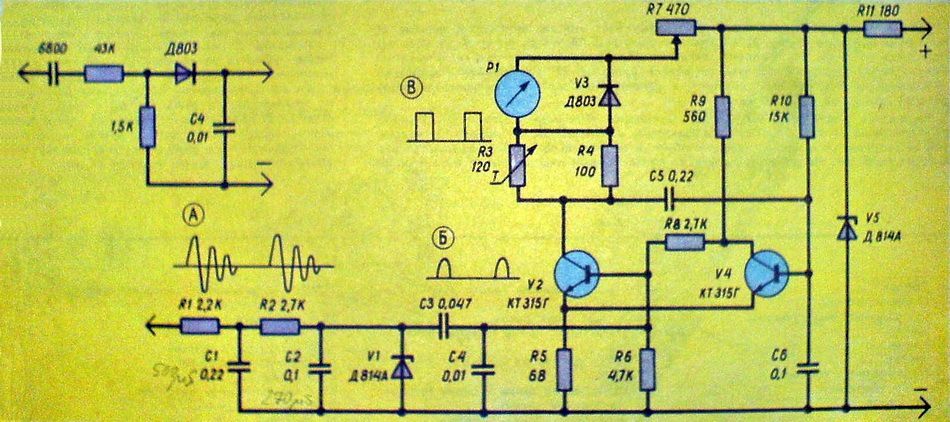

Вот кое что нашел по переделке тахометра ТХ193 с ВАЗ2106 Тахометр был установлен Днепр , там 2 горшка .Следовательно 2 импульса за 2 об. кв. Так что тах. занижает обороты вдвое. В общем в принципе должно подойти.. Схема аналоговая ,при доработке просто увеличивается ток через микроамперметр.

Спасибо за помощь. Хотелось бы увидеть чтонибудь. До 3 тыс. Оборотов.
