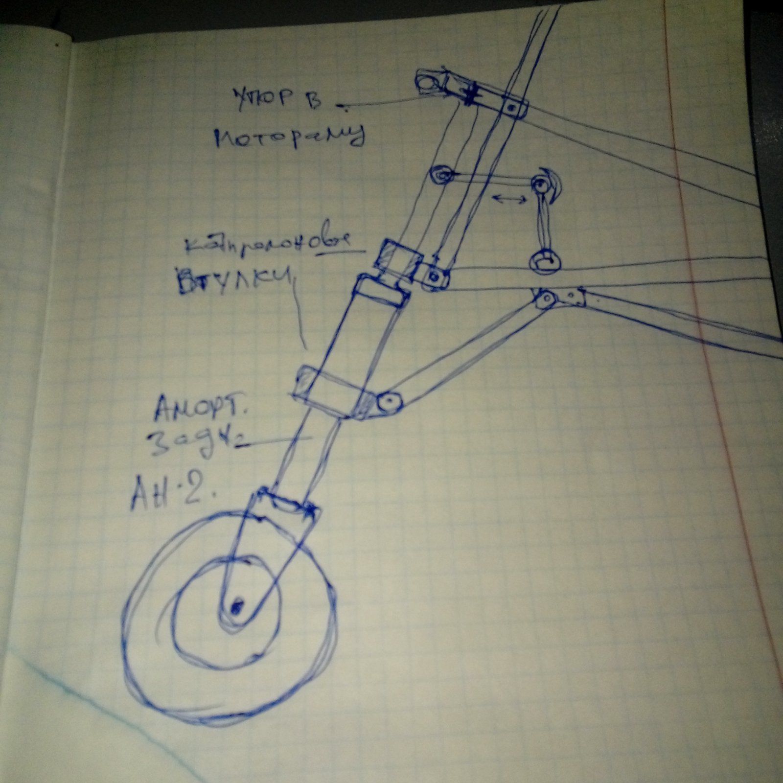

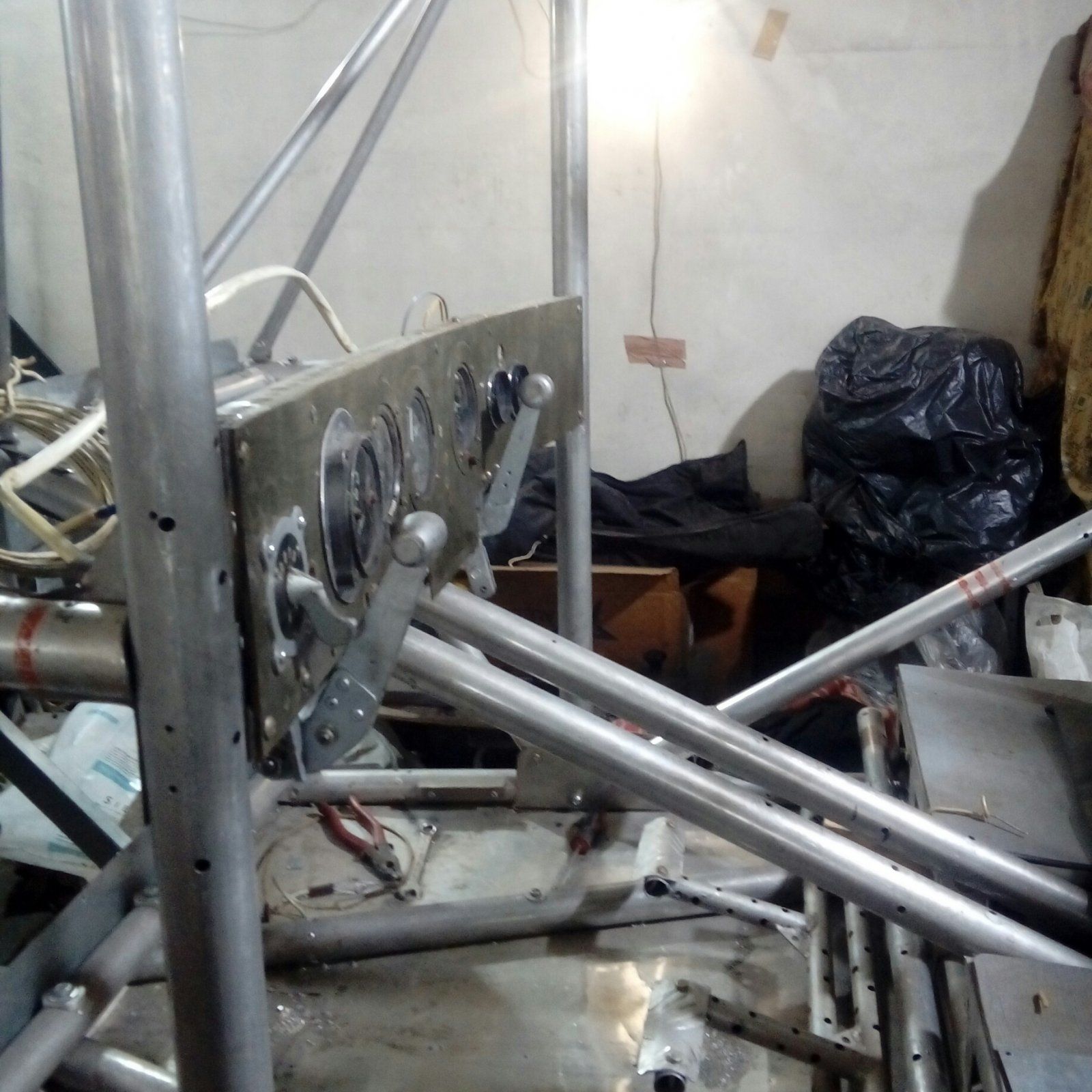

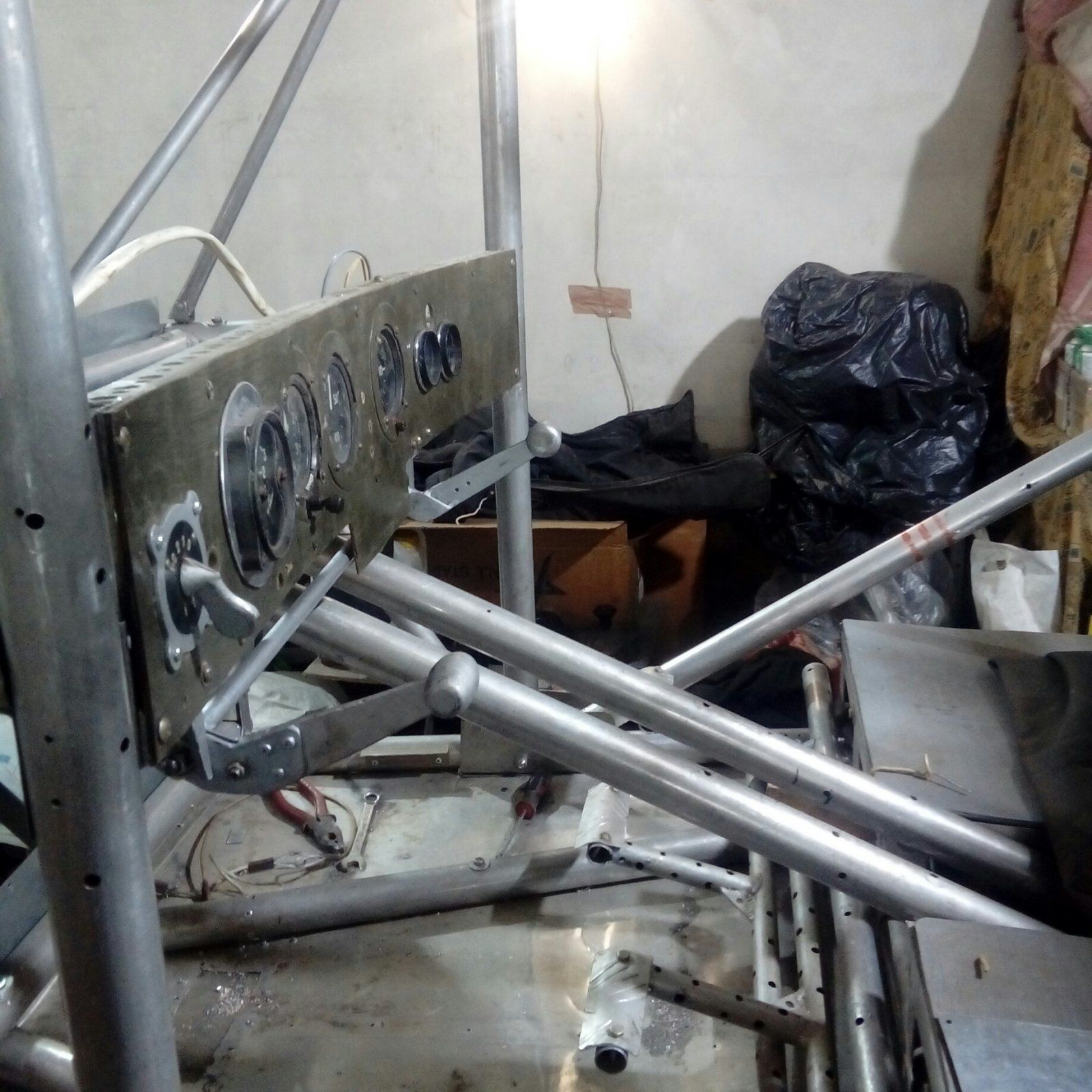

Привет Всем.Переделал РУДы.Вопрос достаточно ли хода?Больше -меньше.Выше-ниже?ручка на Х.Х
Vladimir1950
Заблокирован
Вряд ли получится. Шток амортизатора может провернуться в цилиндре. Да и капроновые втулки разобъются на раз. Нагрузка на переднюю стойку 0,1-0,15 от основных. На это и подбирать г/ц надо.
angar138
Я полетел!!!
Спасмбо Владимир1950.Вопрос по передней стойке давно закрыт.
КВА
По РУДам выяснится на пробежках и подлетах по кочкам.
angar138
Я полетел!!!

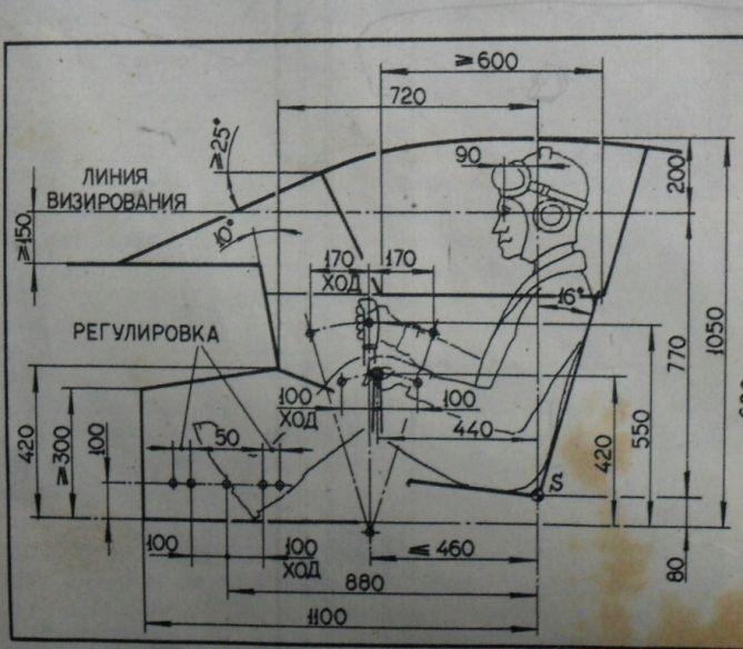

Виктор Андреич есиь возможносиь сделать более короткий ход.Вообще какой ход берется за норму
КВА
На стр 199 "Самолет своими руками" Коедратьева В.П. - 200 мм в проекции на горизонталь.

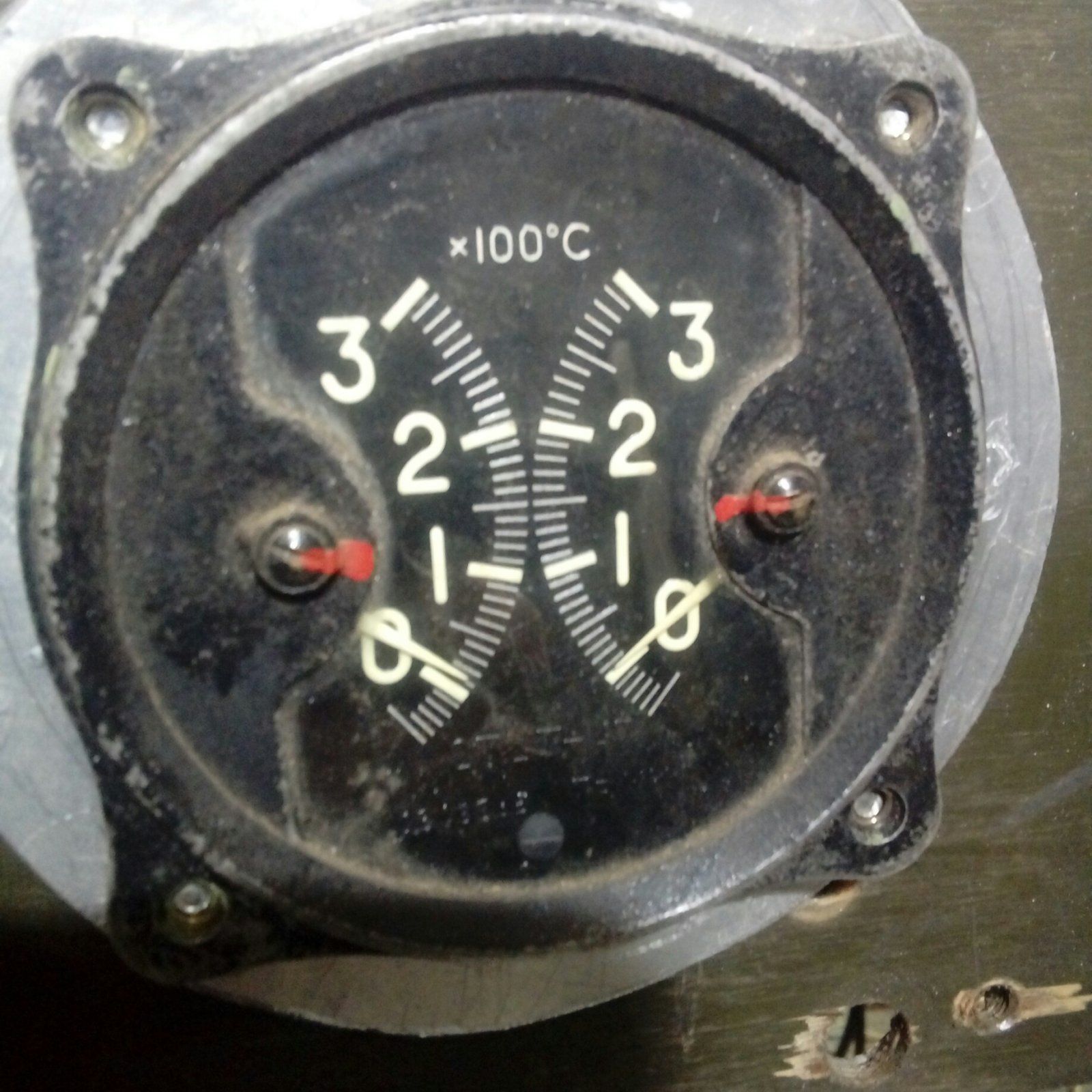

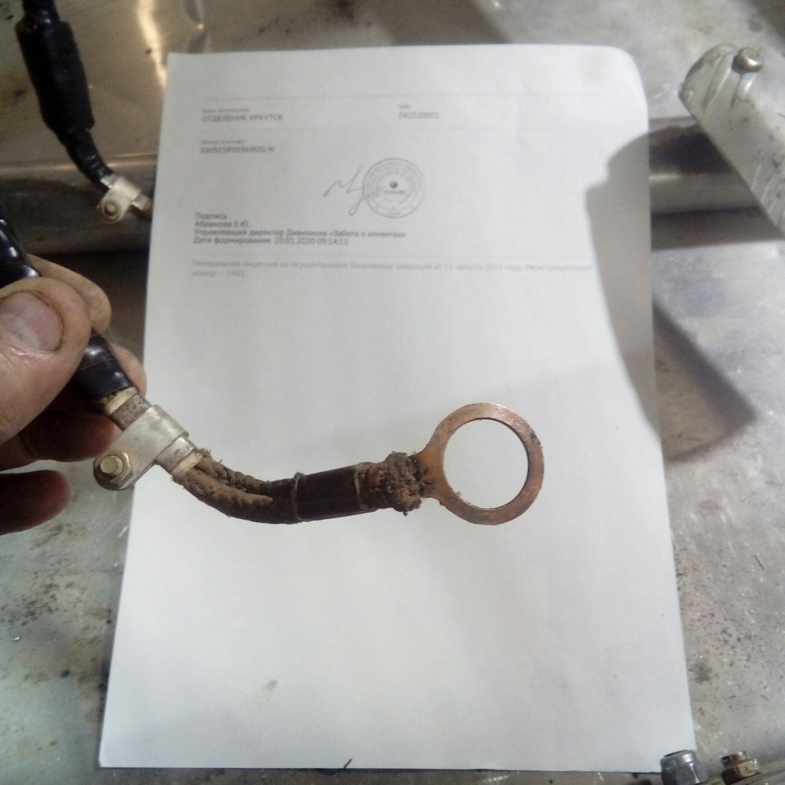

Ребята подскажите как работает датчик темп. под свечами.С термопарами понятно работают два разных материала.А тут вроде медяха а от куда берется эдс
КВА
Алексей, в отросток медного кольца вставлена термопара этих разнородных материалов.

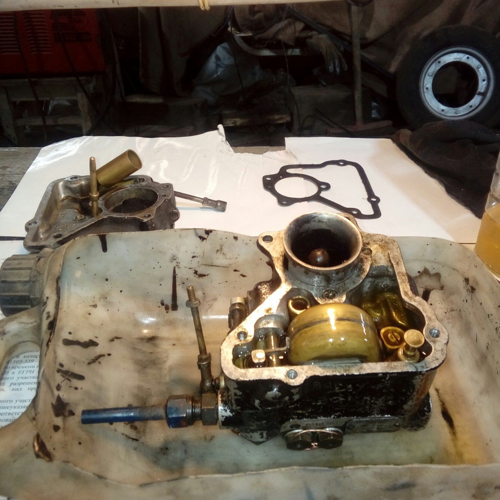

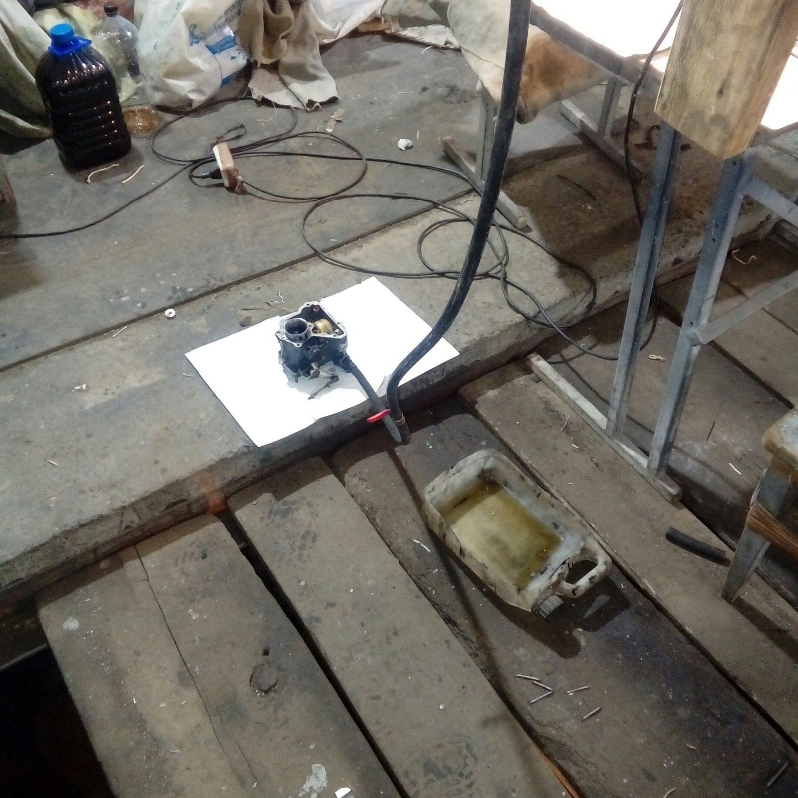

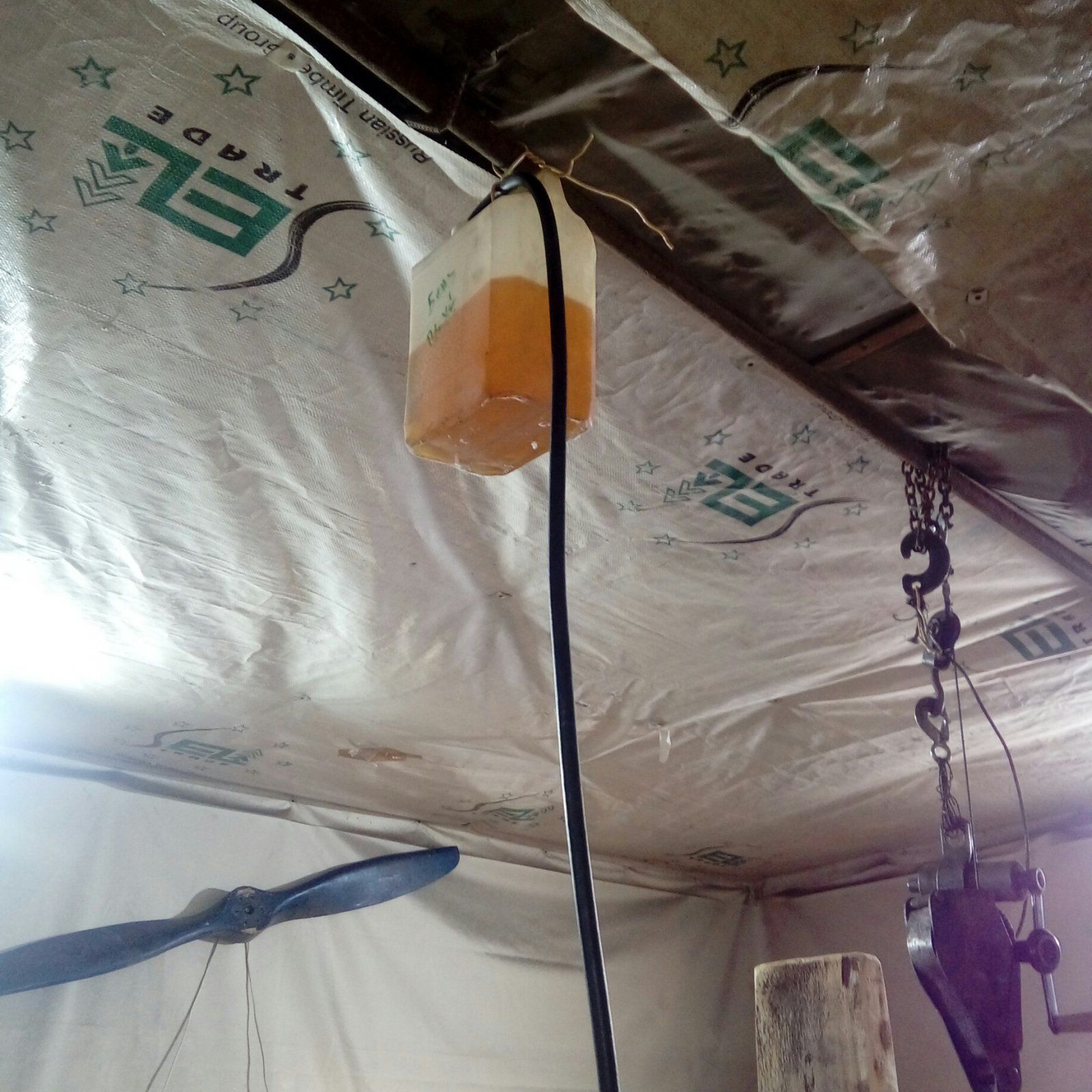

По совету Александра Виталича снял карб.Разобрал для ревизии.Нужно проверить работу насоса ускорителя и запорного клапана.Подвесил под потолок канистрочку с бензом а на пол положил карб Создал напор .клапон держит проверил ускорительный насос тож прыскает .вроде все в порядке.Собрал.

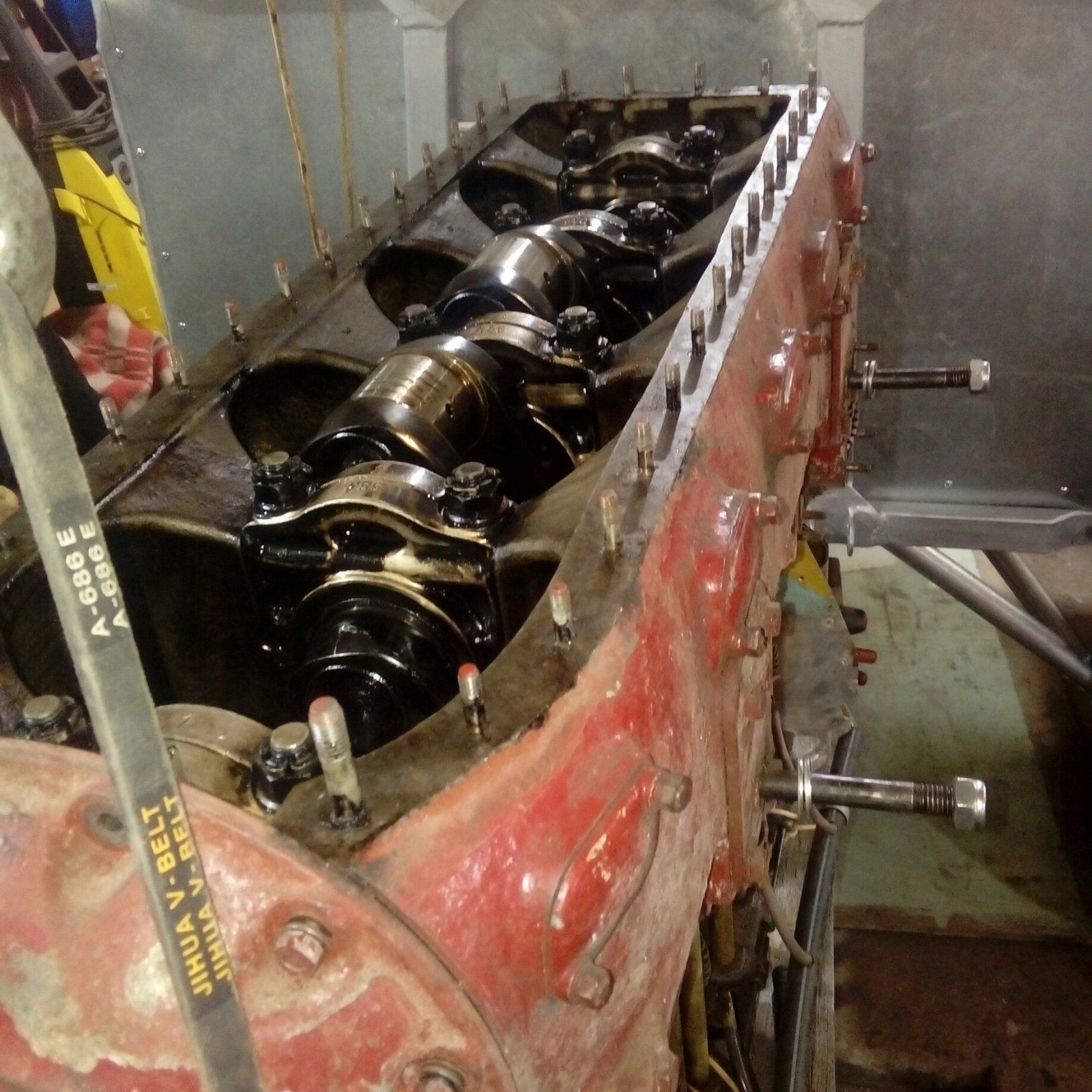

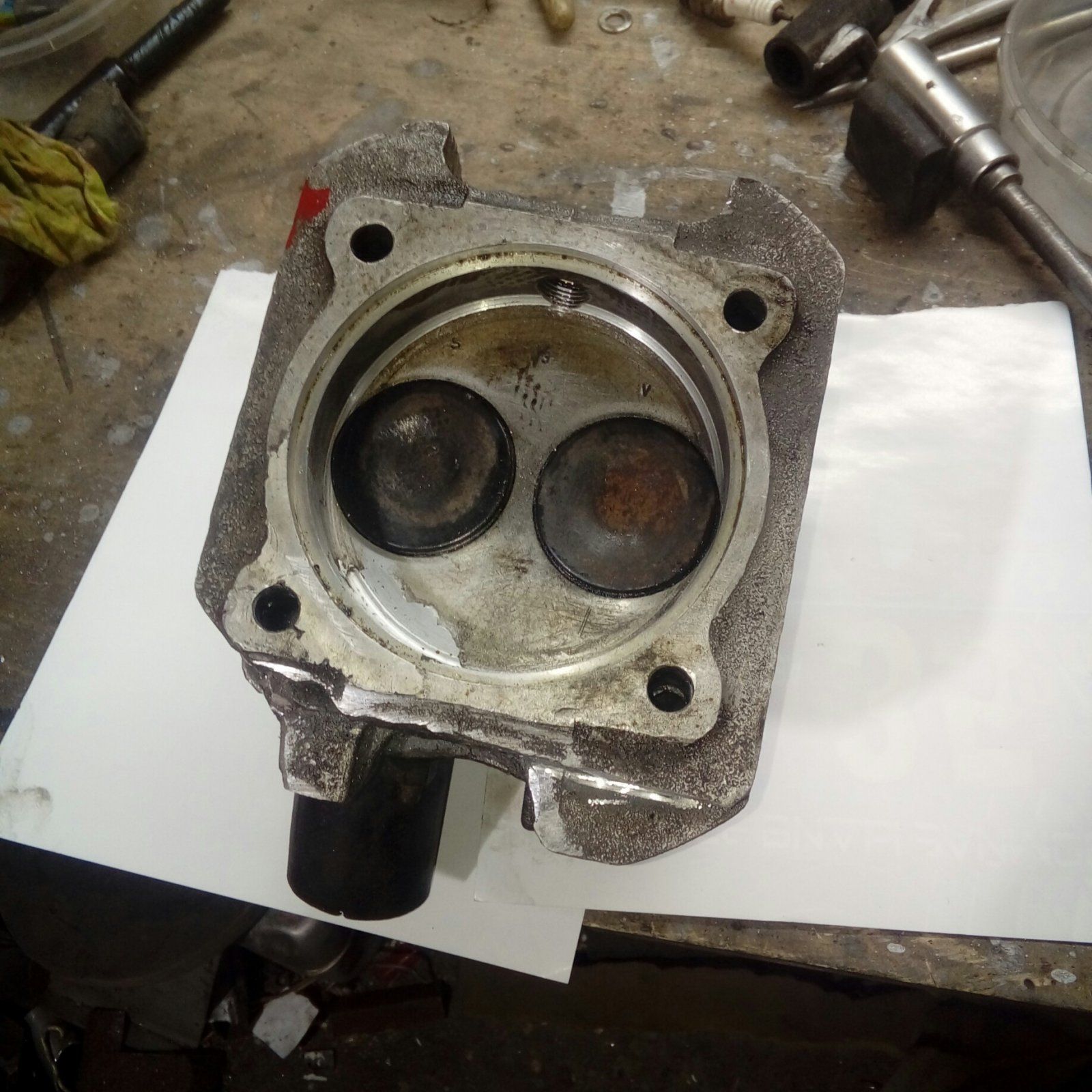

Сегодня решил проверить компрессию.Как то без сопротивления прокручивается.Начал проверять а показывае только на первом цилиндре.Давай проворачивать и слушать а 2 3 и4 цил шипят.Пропускают клапаны.Чтож придется снимать головки и притирать клапаны.Снял 4 голову.Закрутил две свечи налил бензин .Из выпускн.потекло ручьем.Благо после ремонтов Жигулей осталась приспособа для рассухаривания.Разобрал клапаны поочередно притер пастой.налил бенз.Все окей.Керосина не оказалось.Собрал.довай проворачивать сразу ощютилось сопротипление от компрессии в цилиндре.Теперь дело за остальными

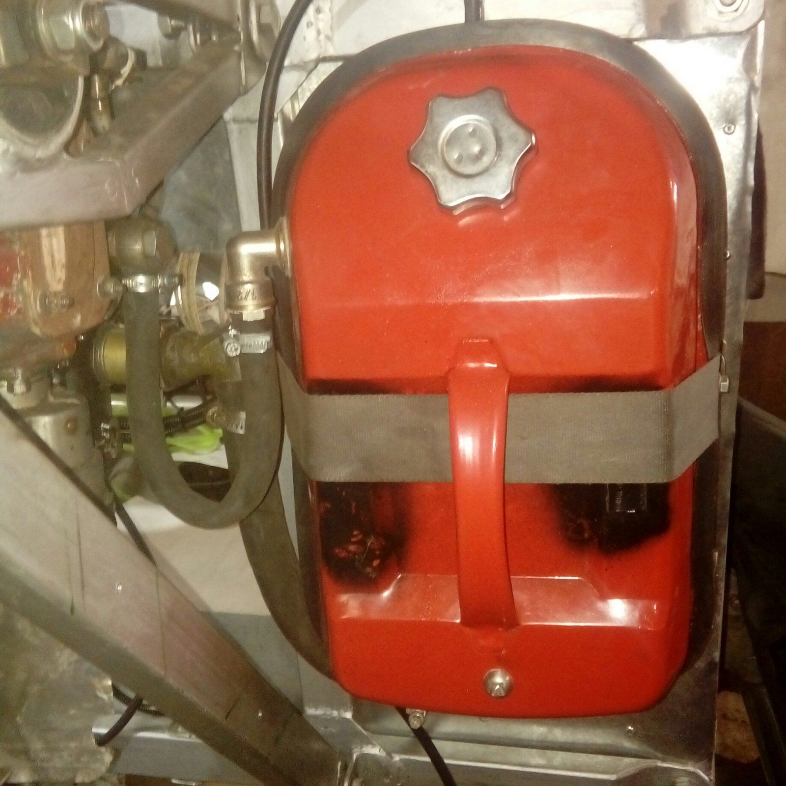

Долго парился над масло баком.Пробовал алюмин.канистры.Все не габаритные.Увидел недавно канистру для мотолодки.Подошла как раз

Я полетел!!!
Продолжение по работе над Вальтером.Мой шеф-пилот посоветовал обследовать коленвал.Обьяснил тем что в шатунных шейках от центробежной силы скаливается отстой масла и закоксовывается.Открутил крышку блока.Поочередно открутил от шатунов верхние накрывашки с вкладышами.Вал в отлчном сост. Без задиров и царапин.Вкладыши тоже.Согнул из жесткой проволоки щюп.Прошарил полости шатунных шеек.Они в поряде. Нет отстоя.Собрал.
