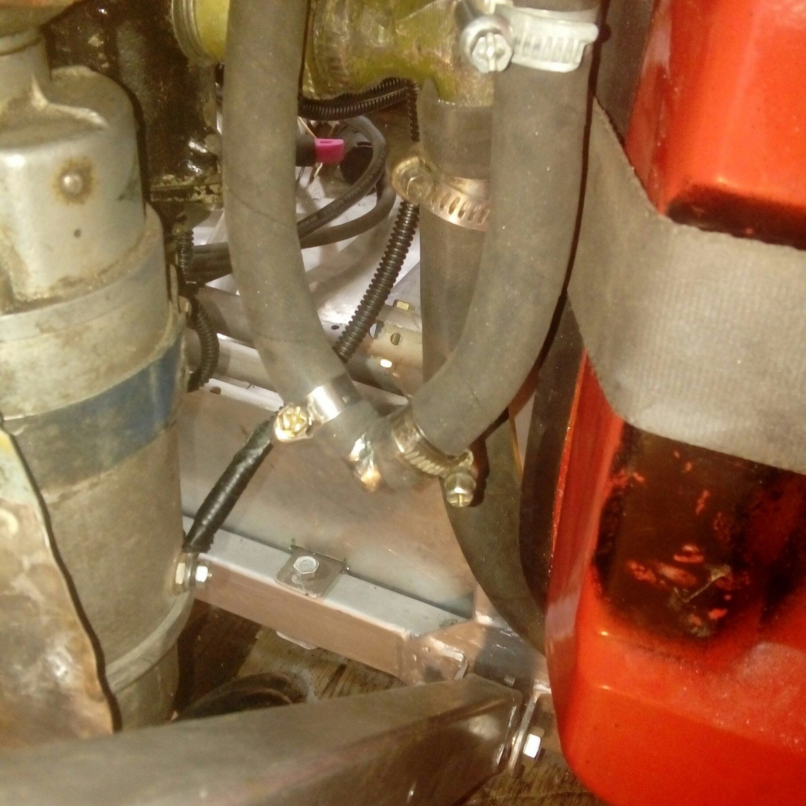

Интересно, а на Злинах, или на Моравах как сделано, так же? Там какие шланги?
На Злинах и Моравах обноковенные кордные шланги. Чтобы подающий шланг не схлопнулся, не перегнулся, во внутрь вставлена подходящая по диаметру стальная пружина.
Александр_

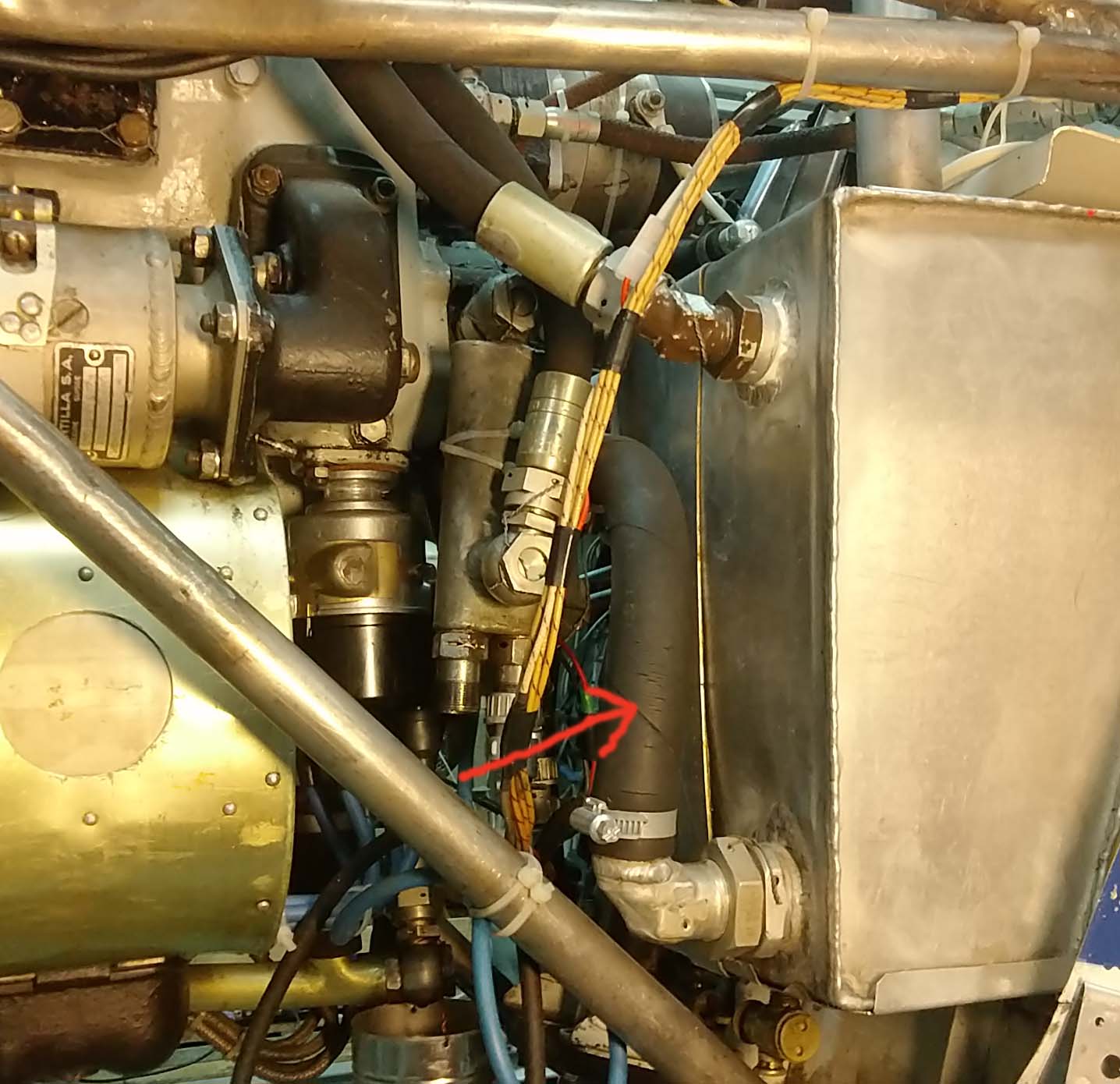

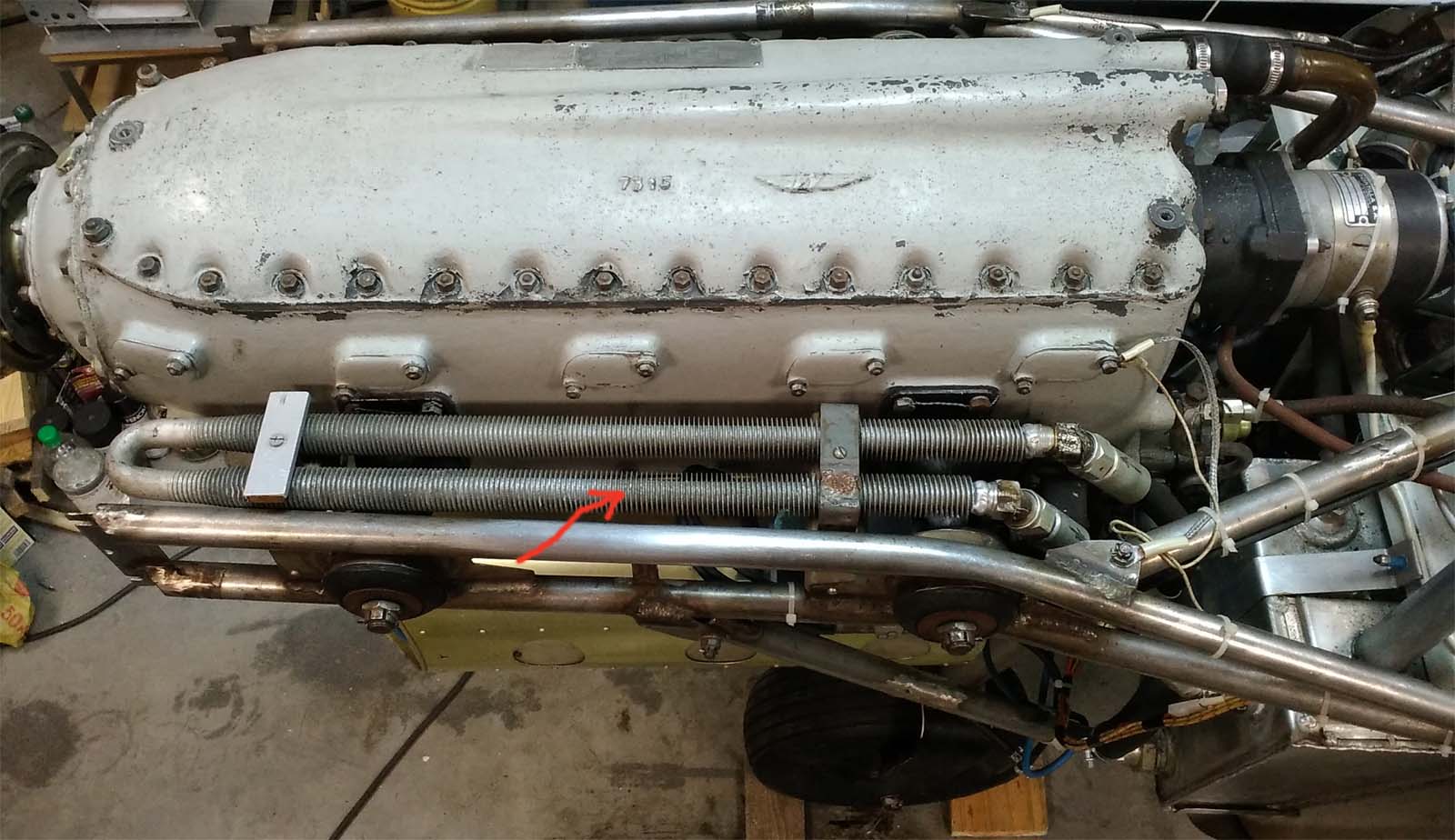

Для охлаждения выходящего из двигателя масла можно поставить масленый радиатор. Это отрезанное колено от масленого радиатора ЗИЛ-130, их там три.

Манометр масла на длинной трубке? Надо ее заполнить маслом, лучше жидким. При длинной трубке будут отставать показания манометра из-за медленного сжатия и расширения оставшегося воздуха в трубке.
При сильном морозе и предпусковом прогреве МС-20 плавится у стенок, а внутри остается комком и, если в баке нет перегородок, трубок, сеток, на которых он будет удерживаться, то этот комок твердого масла, может присосать к заборнику, в заборном рукаве - почти вакуум, в насосе - кавитация, давления в м/системе долго не будет.

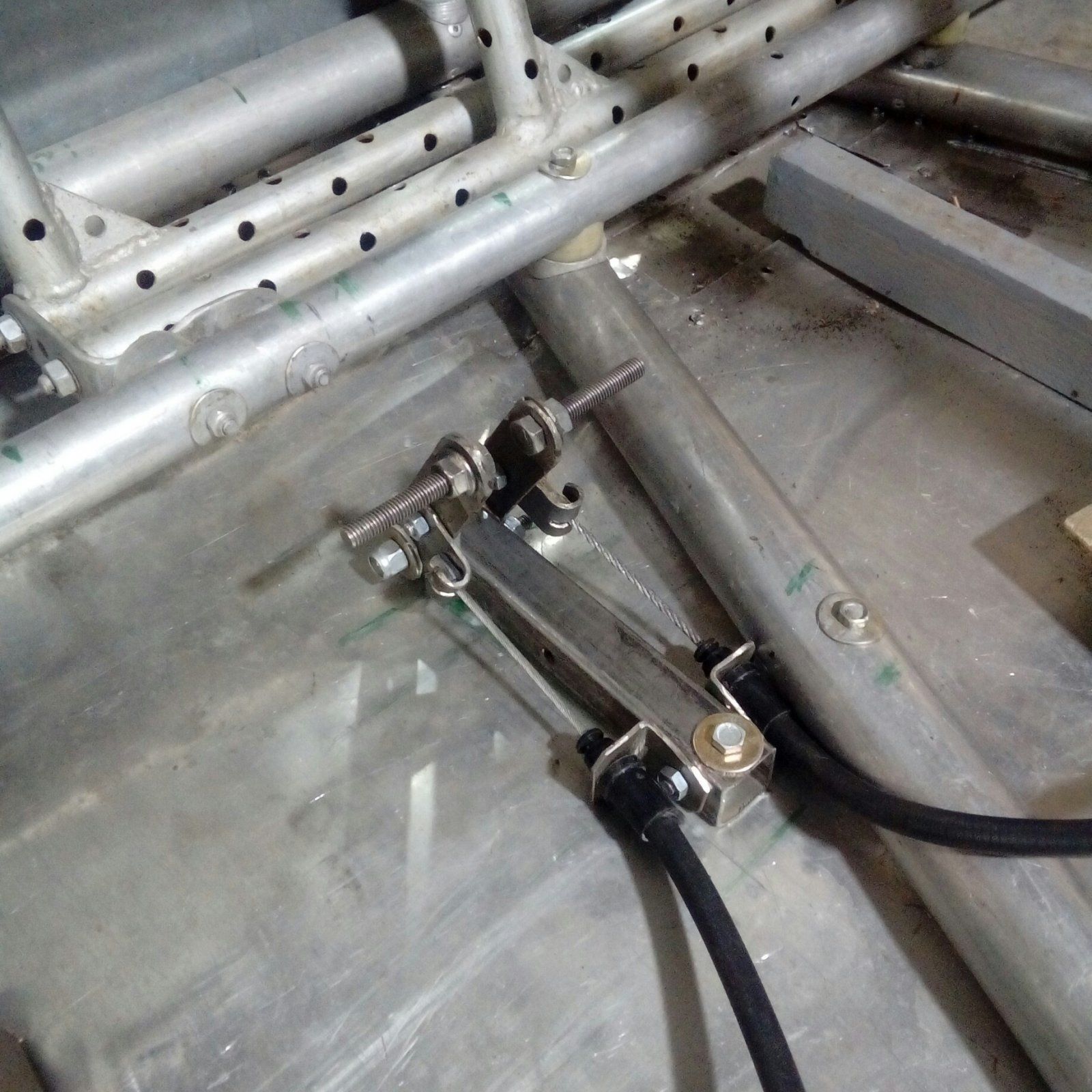

Сегодня с утра долго обдумывал узел раздельного торможения пятками.к вечеру в черновом варианте вышло
мир
Заблокирован
Коломна
Это не совсем удобно. У меня на парасоле был что то типа этого пользы было мало , в вот ботинки все подрал.Поставьте на ручке гашетку и тормоза с гидравликой, этими Вы не удержите Вальтер. Раздельное торможение Вам не нужно лишнее это, такие машины с подгазовки и дачи педали прекрасно разворачиваются поверьте мне. Общий тормоз и всё, не стоит мудрить.

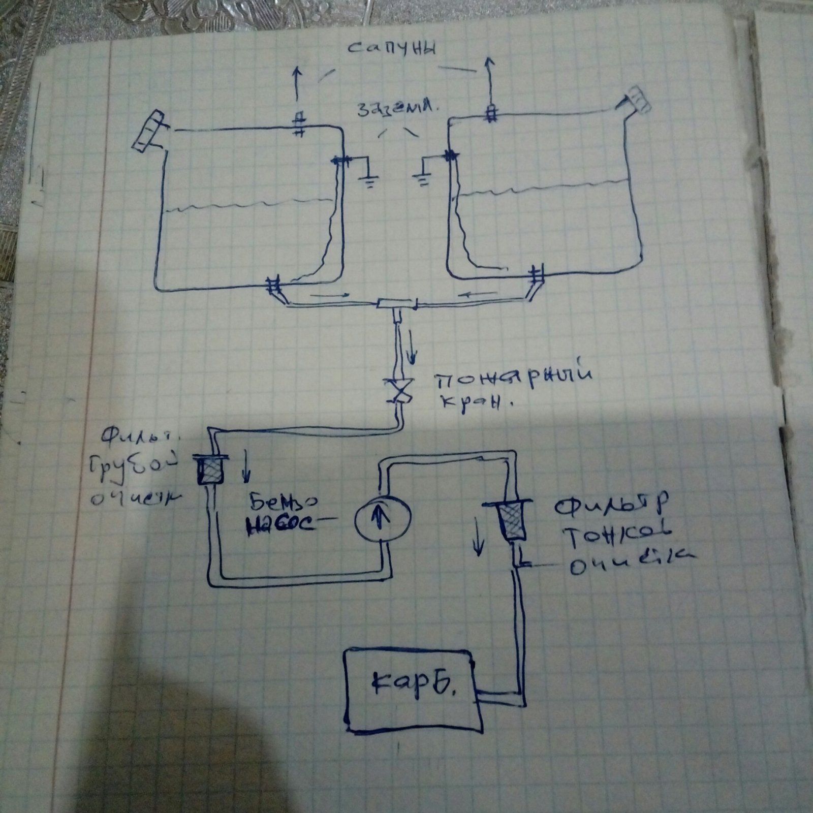

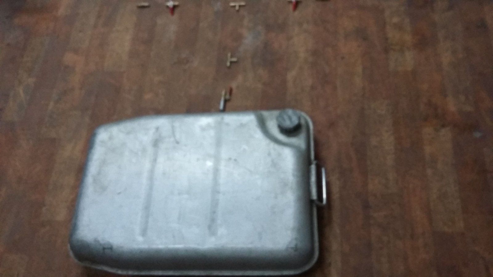

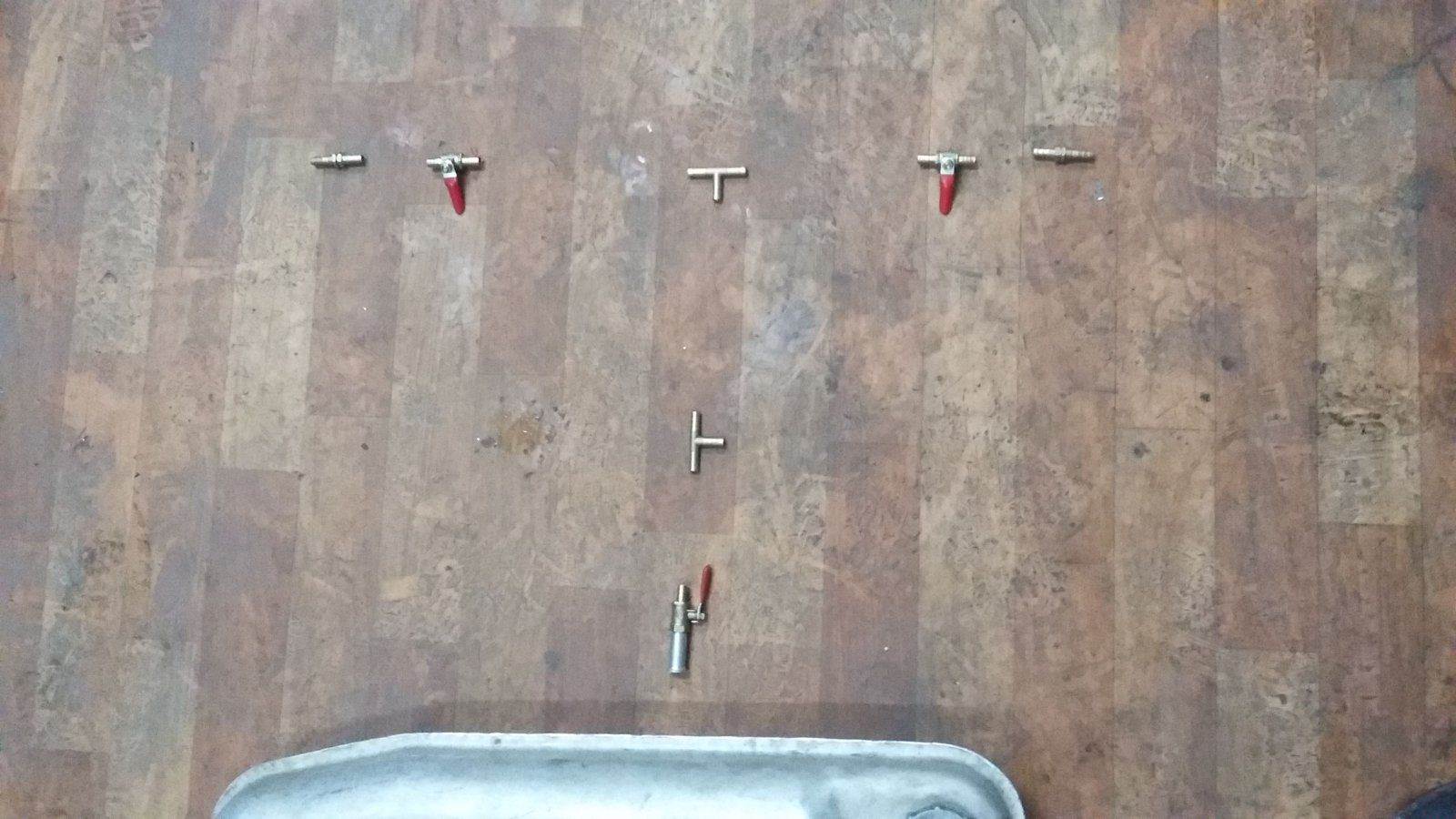

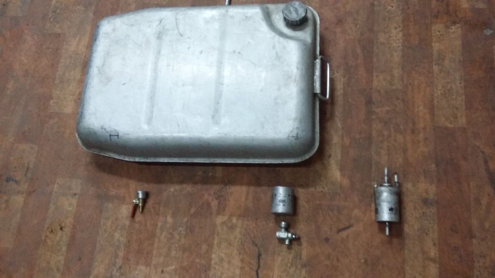

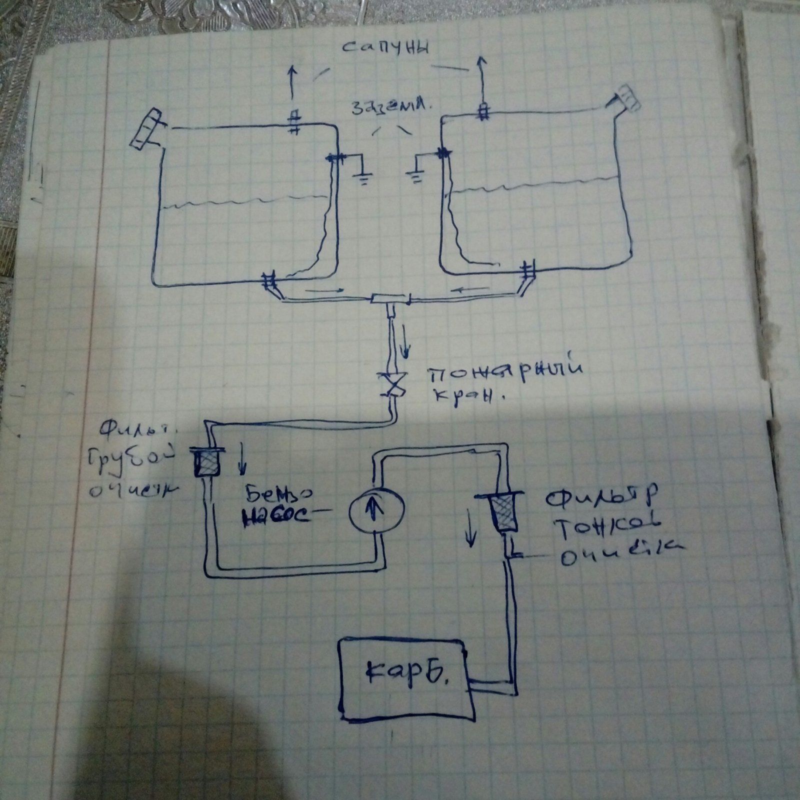

Привет Всем.Во первых поздравляю с наступающим Новым Годом.Желаю чтобы все мечты и начинания осуществились.Имею вопрос по бензосистеме.У меня сделано как на рисунке.Подскажите норм. или чего не так ?
Любитель
Я люблю этот форум!
Если не возражаете, то внесу некоторые коррективы, с учётом сказанного выше Николаем. Просится или отстойник (что предпочтительнее), или переделать забор горючки. Он должен быть чуть выше. А заборник в нижней точке переоборудовать на краны с которых будет слив топлива и проверка на воду и мусор. Если же делать отстойник, то надо обеспечить его наинизшее положение и что бы горючка на стоянке стекала снача в него.
Уж, извините если, что не так).
КВА
Алексей, с Наступающим! Фильтр перед насосом надо, чтобы не попал в него мусор из бака. Это могут быть сетки на заборниках в баках.
