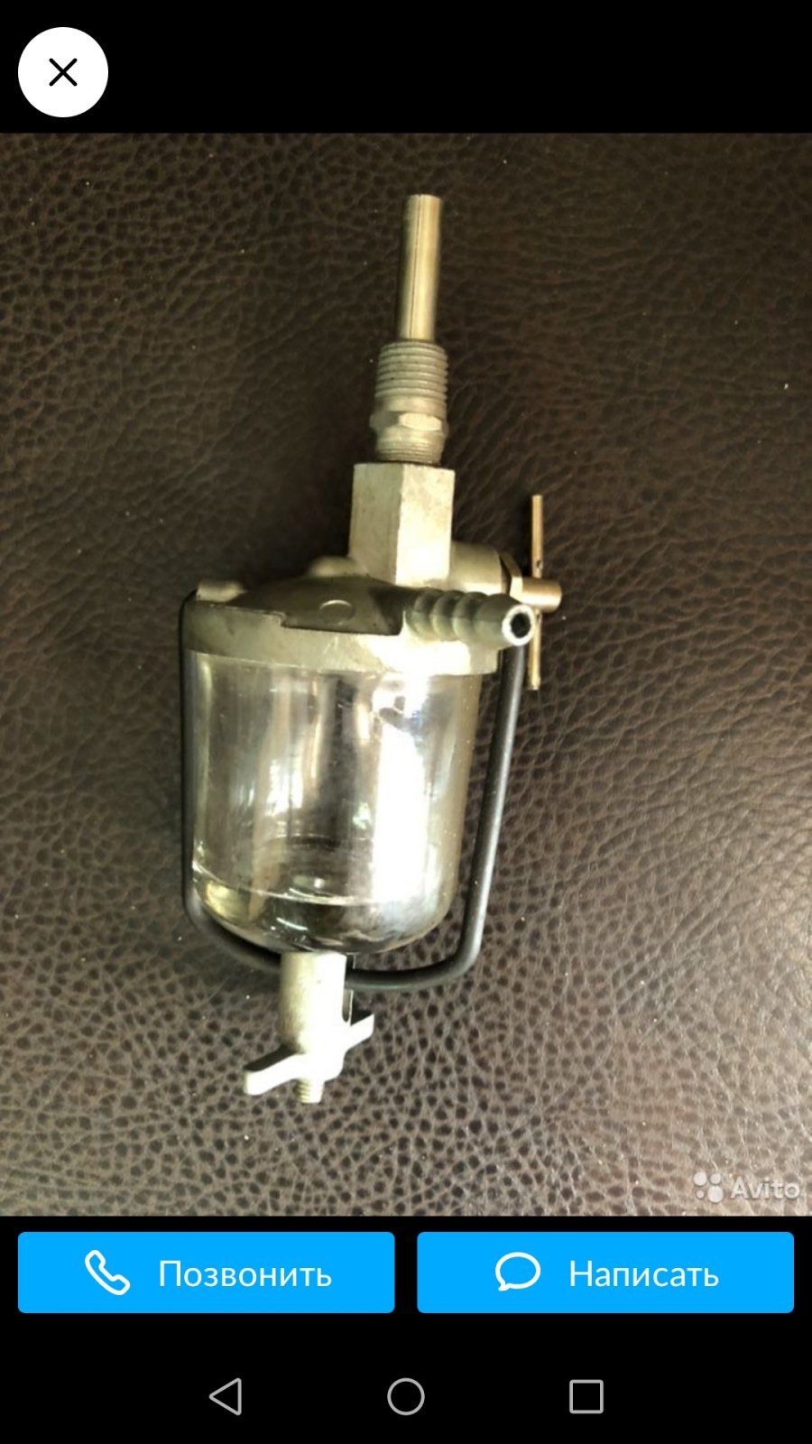

Как правило при установке обычного мотоциклетного краника мусора там не будет т.к. там и сетка есть и отстойник.
КВА
Моцыклетный краник-отстойник не маловат ли будет своими бензоотверстиями для движка с хорошим взлетным аппетитом литров на 35-40 в час, да еще с запасом.
Граборенко Николай
Задолбался строить самолёт! 89240408882
Думаю, не нужно с баками мудрить и кранами, это 10 шагов назад. Нужно поставить фильтр с краном слива отстоя. Либо! Поставить такой отстойник как на фото. Такие же есть с не стеклянным стаканчиком (если кому страшно).
angar138
Я полетел!!!
Привет Всем. Попробовал ставить маленький шаровый краник когда испытывал карб .Дак вот протекает он.Какой кран применить?Коля Г. где такие отстойники продаются? Есть ли в нём сеточка для грубой очистки? А баки установлены за спинами пилотов.Самотёком в бензонасос не побежит бенз .Насос находится примерно на уровне максимального заполнения баков. Нужен ли какой доп насос для подкачки топлива?
iae
Если кран разбирается, можно притереть. Насчёт насоса. Каждый насос имеет какую-то высоту всасывания. То-есть высоту над уровнем жидкости, выше которой насос перестаёт работать. Можно определить экспериментально. Потом, чтобы насос работал, система от бак до насоса должна быть заполнена бензином. Надо поставить шприц для заполнения насоса и трубок до бензобака. Ну и какой-то обратный клапан приспособить перед баком, чтобы после остановки бензин из насоса не сливался в бак.
КВА
Алексей, померь внутренний диаметр штуцера бенза на входе в его штатный насос. Такого внутреннего диаметра должен быть бензопровод. В ТО двигателя должно быть.
FANTOM
Первым делом мы испортим самолёты...
Сибирь
Лёша, отстойник такой я тебе дам. Есть и коллекция мотоциклетных кранов. Надо - забирай. Но учти, это добавит веса.

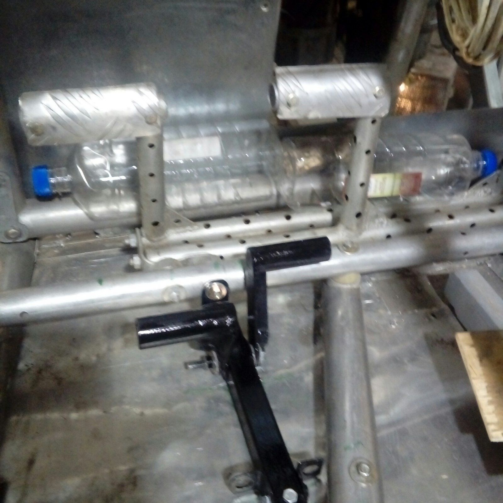

Привет Всем.Наконецто оторвался от житейских забот и праздничных посиделок.Решил доделать тормозные педальки.За полдня вышло так.

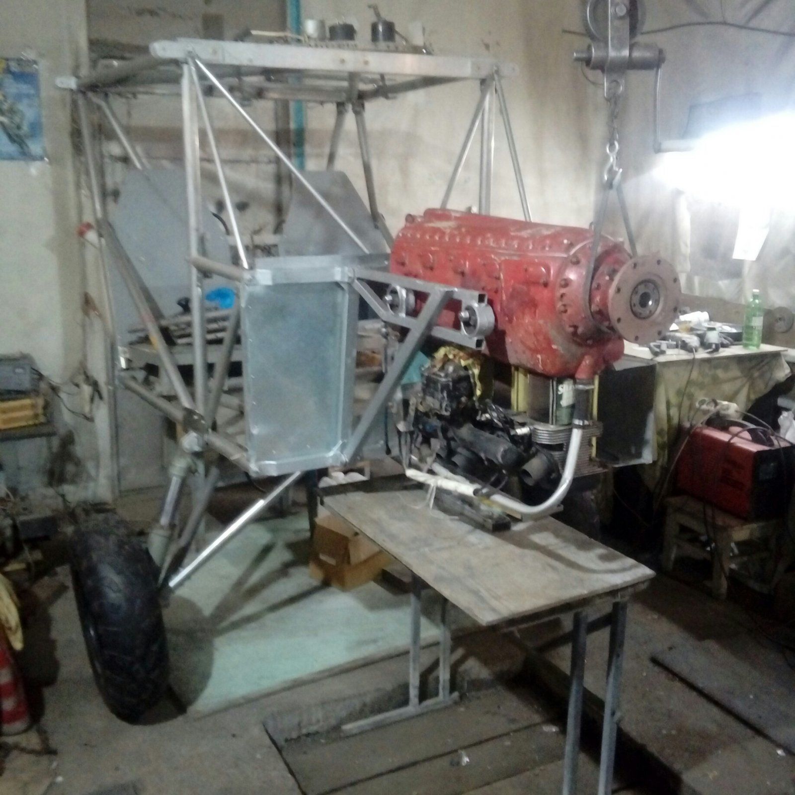

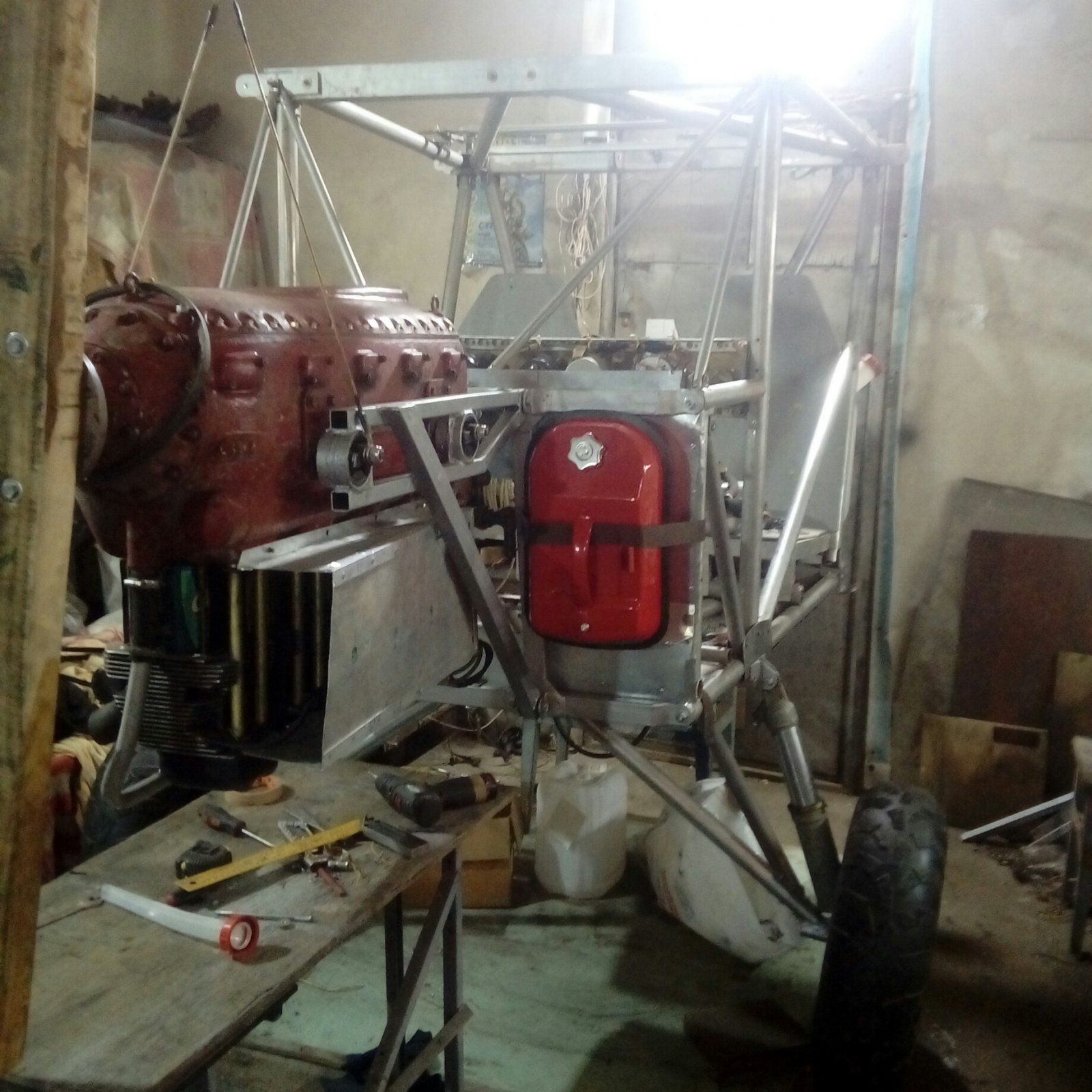

Сегодня с сыном заводили Вальтер.Он на винте я на газах с глушилкой.Заводится сразу.но что то в гараже не решились разгазовывать.Решили что как потеплеет присоединим хвостовую часть и погоняем на газах.
мир
Заблокирован
Коломна
Да, хороший бронепоезд выходит........... :ROFLMAO: Дело теперь может исправить красивый капот и обтекатели на колесах.
