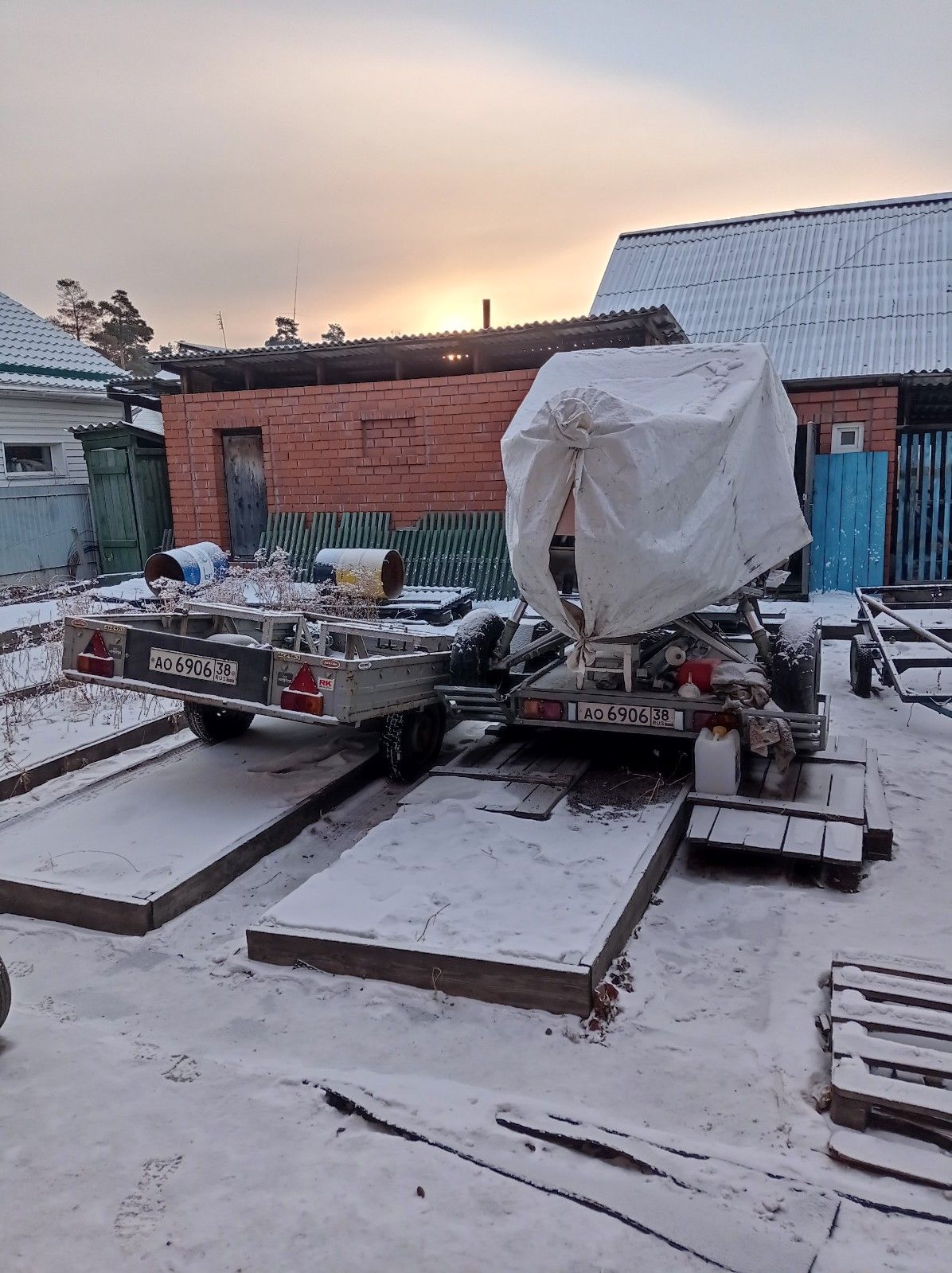

Прицепчик -рама что на фото справа это для Грофинчика .Номер такойже будет.Один Док на три прицепа.

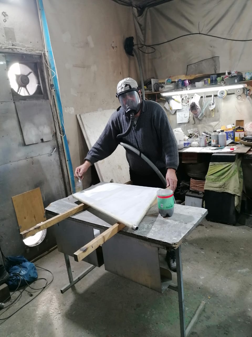

Начал эмалитить хвостовые плоскости. Товарищ подогнал маску визор. Я купил 5метров 32 гофры для Сипа. Высунул один конец гофры на улицу а второй примотал скотчем к противогазу
. В общем не кумарит. Работать можно

Закончил наконецто процесс эмалирования хвостовых плоскостей.Конечно работа с эмалитом в гараже и на улице в разы дольше.Сегодня был прекрасный тёплый день.Думал погонять мотор,но как обычно -дел до вечера.Мож завтра смогу.Сын приедет.В одного -очково чёта.Как получится -сфотаю напишу

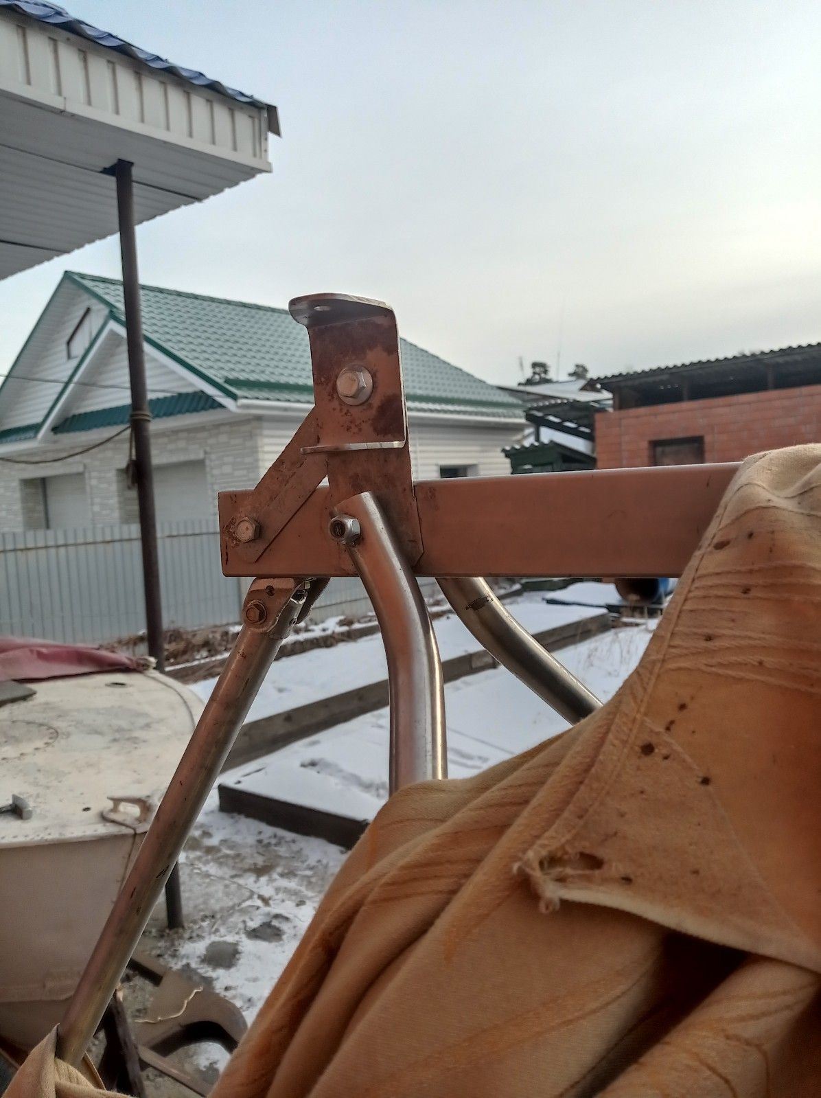

Привет Всем. Давненько не заходил. Спасибо Коле за ответ. Думал побольше будет. Ну да ладно. Вопросы продолжаются. Вот планирую сделать такие кронштейны для навести переднего лонжерона крыла. Задний также, только без подкосило. Для регулировки по длине между лонжеронами. А как установится сделаю подкосную пластинку. Кто что имеет сказать? Ну и по вопросу о стреловидности хотелось бы услышать.

Показал чисто для посмотреть.Будет из нержи 2мм между кронштейнами на болту м10 трубка .
