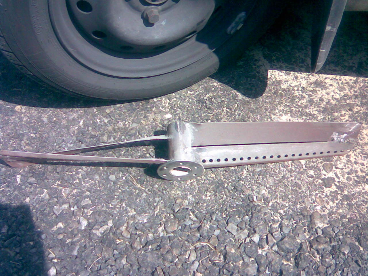

В первом извините для русский я из Болгарий.

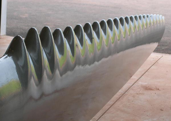

Прошрой год в сети увидел лопасть /крило/ с интересны носик как разческа.Идея пришла из плавницы кашалота.
Хочится поговорим об етом, знает ли некто болше для это. Какие точно нада быт
выгнутости, стоят ли они перед контуре самы профиль или он вминаться? Вот тоже струя
как выглядит, наверно. http://www.youtube.com/user/wmrifenb?blend=3&ob=5#p/a/u/0/Gm237nlppMQ
Сейчас у меня возможност поекспериментировать. Хочу сделать автожирние лопасти с такая
Форма.

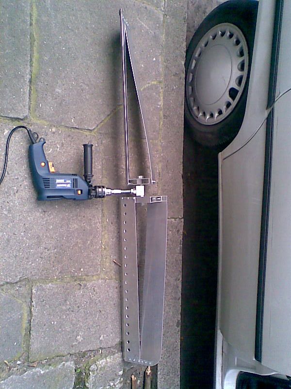

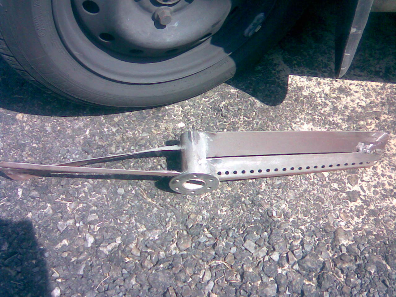

Z-propeller не прочной. Ломается        http://translate.google.com/translate?hl=bg&prev=/search%3Fq%3DZCAV%2Bpropeler%26hl%3Dbg%26client%3Dfirefox-a%26hs%3DCks%26rls%3Dorg.mozilla:bg😱fficial%26prmd%3Divns&rurl=translate.google.bg&sl=en&u=http://www.t-netweb.com/zcav/index01.html             этот линк с перевод на болгарский.
Z-propeller прокоментировали в одном американском форуме. Сказали что работал толко на ел-двигатель 1kV на более мощны 20 сильны бензиновы поломался.  😱
У нас в Киеве в трубе НАУ продували А-20 с подобными наростами на передней кромке крыла, работает как вихрегенератор увеличивая Су макс и критический угол атаки очень существенно. Аналогичные наросты можно ставить на щелевую механизацию крыла.
-да,если сварен из стальной жести...
-если его сделать из дюрали а лучше из композита =должен
выдержать центробежную нагрузку.

"работает как вихрегенератор увеличивая Су макс и критический угол атаки очень существенно"
Увеличевая критический угол атаки не значит ли снижение скорост сваливания? Не приведет ли это к снижение скорость на посадке?
В какая степен можно быт?
Значит в том случае, если самолет удастся посадить не зацепив хвостом землю и сохранив нормальный обзор вперед, как мне кажется. Такие наросты могут увеличить альфа крит. на 5-10 градусов.
