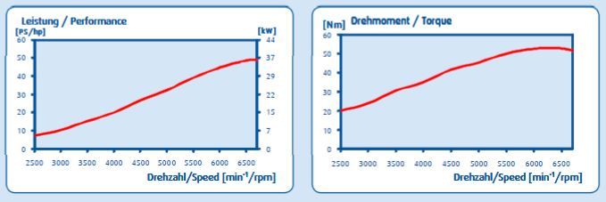

Намереваюсь на ультралайт до 115 кг инсталлировать оппозит Хирт Ф-23, однако уже не первый год не нахожу ТТХ по расходу топлива\час & тяге ВВ (в статике) - указанного ДВС;
На запросы по @дресам с их URLa хиртоделы не отвечают который год (запросы слал с разных @дресов, в т.ч. западных почтовых систем), в сети видео замеров тяги Ф-23 нет, на ино\форумах тож молчок об этой СУ...
Просьба сдуть уже наконец туманность с Хирт Ф-23, желательно с пруфами, благодарствую за любые комменты (по теме) >>>

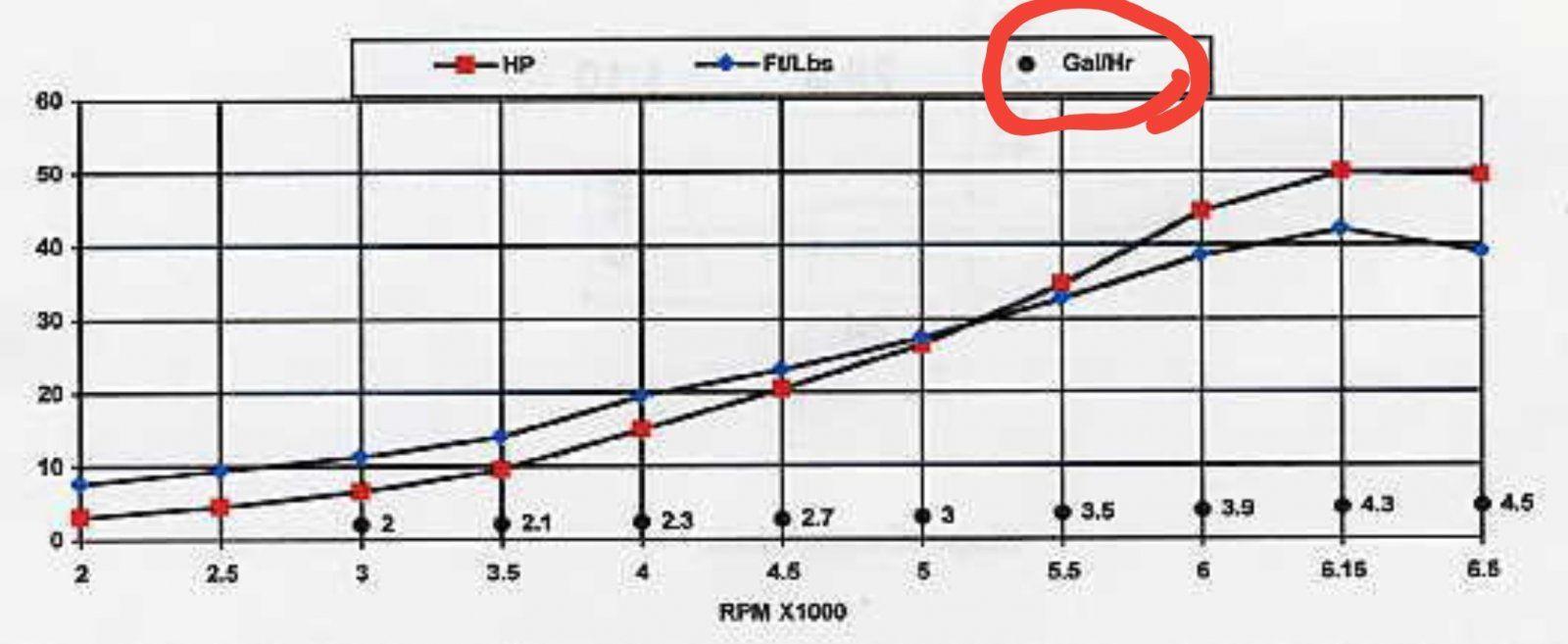

...не первый год не нахожу ТТХ по расходу топлива\час...

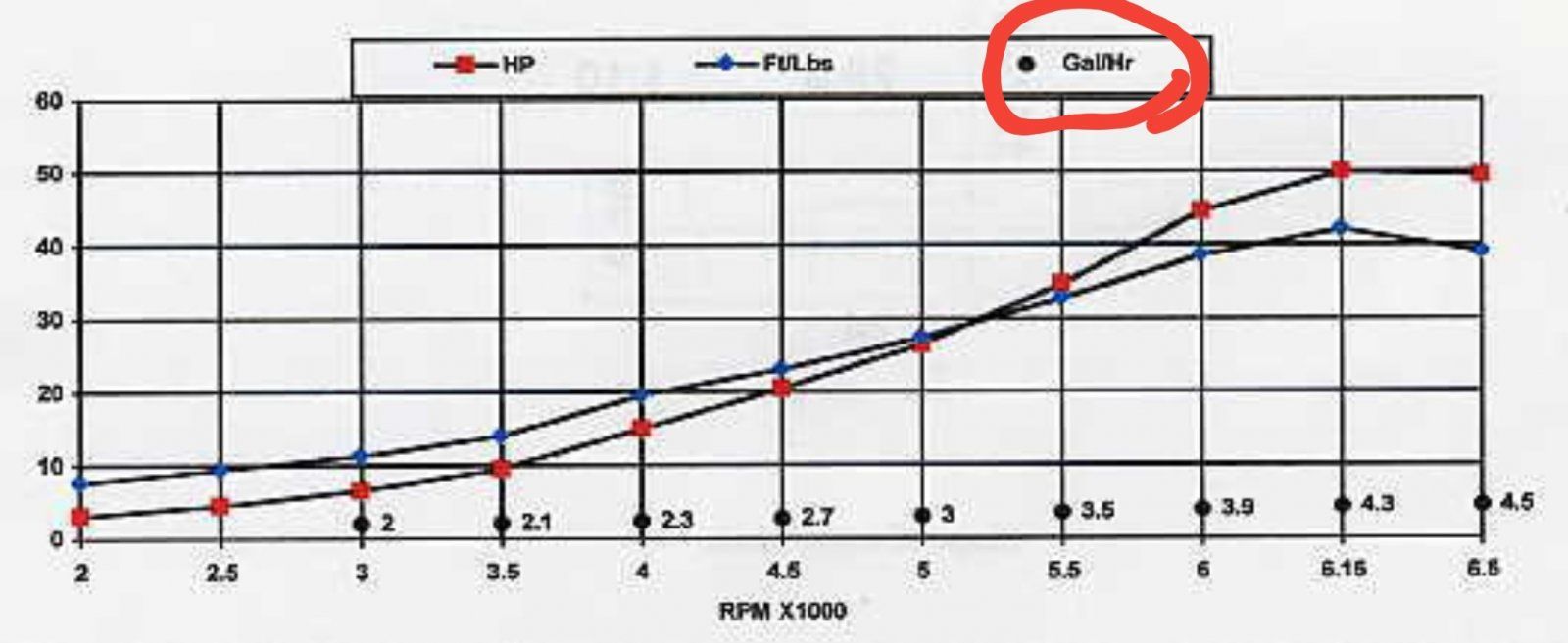

Вроде как галлоны в час?
Максимальный ресурс мотора 1000 часов на режиме 75% мощности. По данным американского сайта
это примерно 3,6 галлона в час.
Американские галлоны примерно равен 3,785 литра.
То есть примерно 13,6 л/час на вероятном крейсерском режиме.
Удельный расход примерно 260 гр/л.с.час, что для двухтактника как бы маловато. Предположу, что расход будет процентов на 20 больше, чем в рекламных буклетах.

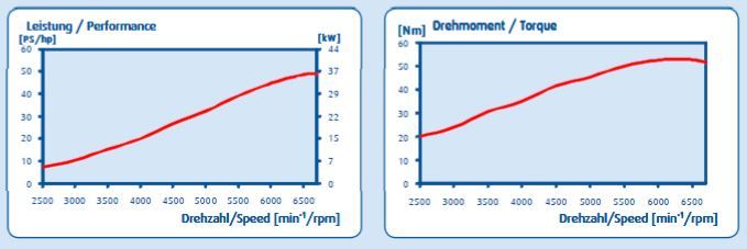

В рекламе Хирта F-23 есть графики мощности по оборотам. А расход зависит от конкретной потребной крейсерской мощности. Умножайте на стандартный удельный расход двухтактника и получите литры в час.

Посмотреть вложение 509725 Вроде как галлоны в час? Максимальный ресурс мотора 1000 часов на режиме 75% мощности. По данным американского сайта это примерно 3,6 галлона в час. Американские галлоны примерно равен 3,785 литра. То есть примерно 13,6 л/час на вероятном крейсерском режиме. Удельный расход примерно 260 гр/л.с.час, что для двухтактника как бы маловато. Предположу, что расход будет процентов на 20 больше, чем в рекламных буклетах.
...одно дело рекламные проспекты (там все в розовом оттенке у пр-ля) - но хотелось\бы отзывы реальных владельцев (эксплуатантов) Ф-23👁
Для Ф-23 пр-лем предлагается инжекторный впрыск (под заслонку карба), как опция: но какие при том ТТХ у него - тайна покрытая мраком...👻
