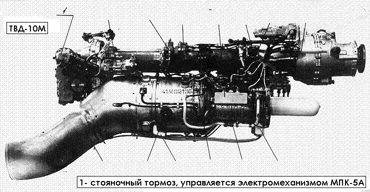

Есть у Нас аппарат один , с такой установкой , простоял он лет шесть в ангаре, а теперь его надо довести до летного ...
да вот незадача мотор у него не крутится , такое ощущение как будто чем-то застопорен , вся турбинная часть видно ,что обработана смазкой видимо консервационной , и через выпускную систему видно свободную турбину  , и если крутить за втулку винта , та делает пол оборота туда сюда без намека на коррозию и клина,
  Так вот и вопрос , есть ли у него подобный стопор или ,что это может быть?  :~) :craZy 😉
Если аппарат "Скат", то стопор-  стояночный тормоз воздушного винта - есть. Если что-то летающее более высоко, то - нет.

  Вот спецов по АН28 и хочется услышать , у нас проблема не  подклиниваем , а конкретно застопорен , только где может быть этот стопор  :STUPID

коробка приводов самолетных агрегатов (содержит 3 привода: генератора переменного тока, стояночного тормоза воздушного винта, датчика частоты вращения воздушного винта);
[highlight] Вот на этой коробке и стопор[/highlight]!      🙂
  Коробку с датчиком и генератором видел.  даже генератор сняли.  думал  может он клинит.  но с ним все нормуль.  но стопор на глаза не попал.  эх с работы уже уехал.  надо более детально над редуктором поколдовать
@ slav спасибо за совет! !! В понедельник еще попробуем.  чудес вроде как не бывает
Вот фото ТВД-10М с указанием расположения стояночного тормоза (из древнючего нечитаемого описания).
