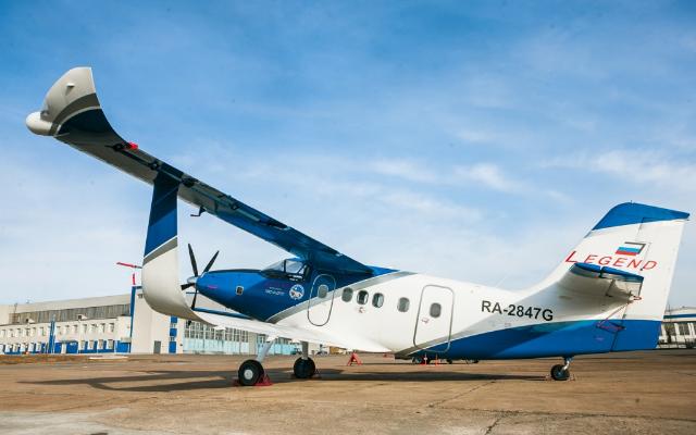

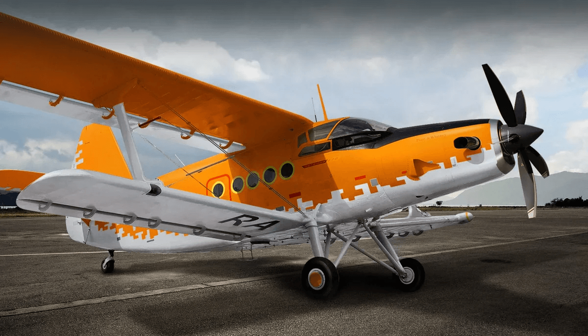

ТВС-2ДТС Самолет «опережающий время».
анатольевич
Адыгея

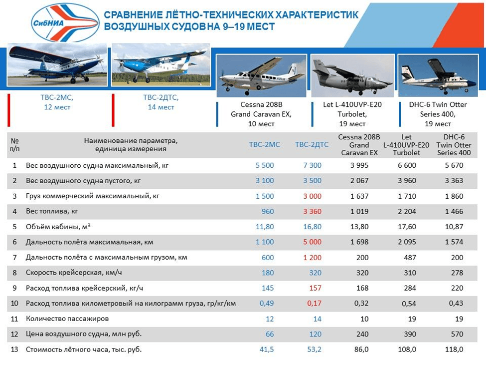

Интересная таблица. При внимательном изучении, становится немного непонятно, что выдающегося в этом аэроплане по сравнению с Ан2, ну конечно кроме цены.
анатольевич
Адыгея
Размеренность пневматика прежняя, значит плотность грунта для посадки с максимальным пос.весом потребуется поболее. Весна, осень, грунтовые неподготовленные посадочные площадки под вопросом, да и подготовленные тоже. Расход топлива как у пылесоса.. в два раза больше чем у Ан2..

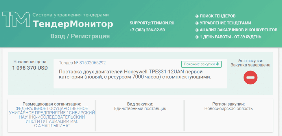

......У нас сохраняется договоренность о локализации производства двигателей в России. По соглашению, к ней можно будет приступать, когда мы закупим 40 двигателей. Сегодня приобретено около 30 для ремоторизации Ан-2 и разработки ТВС, — говорит Барсук.
То наверно догадались что при планировании серийного выпуска ТВС-2ДТС предполагалсь безперебойная поставка СУ! Возможно у вас появиться интерес то вы сможете выложить эту "Договоренность" и поведать здесь почему их до сих пор не только нет, но и не налажен их выпуск. :(Для справки на период той договренности 2015 стоимость нового ТРЕ-331-12UAN около 550 тыс. дол.
Для сравнения "Чех" ( ну вы поняли куда он идет) GE Н-80 который на 300 с лишним лошадей слабее стоил 630 тыс. дол.

От жадности можно двигатель от боинга туда воткнуть, и силовые кабеля от ракеты. В любом случае наценка в 1000% - это очень нехорошо.
Совсем плохо у вас с экономическими расчётами в данной области производства! Один только двигатель стоит 40+ млн.руб.!

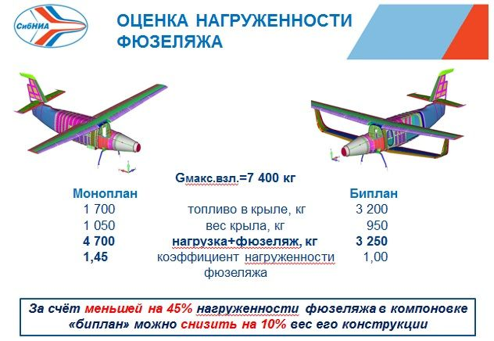

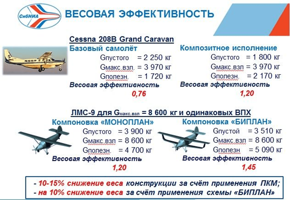

Вот еще инфа. Правда она противоречивая, так сказать презентация
Да ужж!

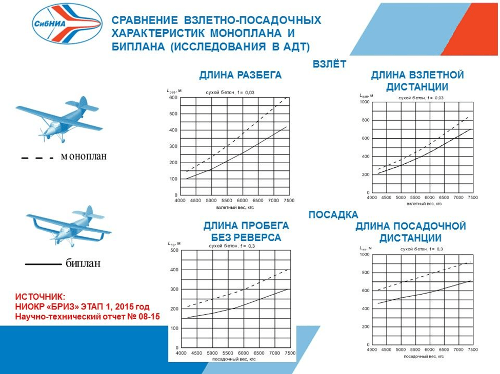

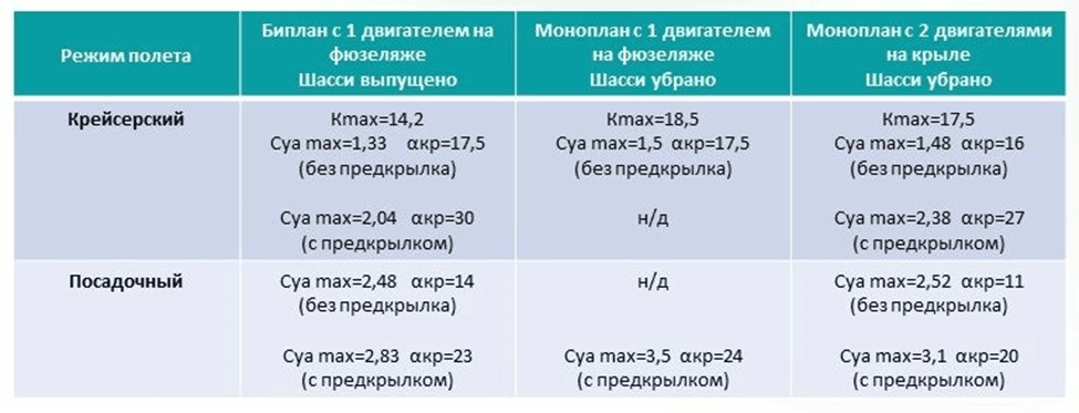

Кривые там у них сравнения! Каким-то образом подкосный моноплан с ИХ верхним крылом, имеет массу пустого на 390 кг БОЛЬШЕ, чем биплан с ТЕМ ЖЕ верхним + нижним крылом! o_O Так суметь надо!
Ну не в 2. С учётом большей скорости полёта, километровый расход примерно тот же , но не высокооктанового бензина, а керосина.

Сделать композитный углепластиковый самолёт тяжелее металического, постараться надо...
А могли бы прокоментировать свои слова "постараться надо"? На сколько я понял вы в теме создания самолета Аэропракт А-41 не так ли? А-41 выполнен из композитных материалов на основе стеклопластика.
На вскидку на МС-21 углепластковое крыло, кстати уже из отечественных компонентов Поднялся в воздух первый самолет МС-21, изготовленный полностью из российского композита
А что еще у нас в России летающее из "уголька" чтобы на вскидку понять удельную нагрузку на удельный вес? Epic Victory от Филева или Diamond DA42 от УЗГА?

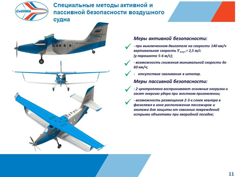

Как видим модульная конструкция под любые требования и материалы. А ТВС-2ДТС это действительно шедевр отечественного авиастроения, уникальный самолёт с кольцевым крылом и ламинарным обтеканием, естественно конструкцию можно и дальше совершенствовать под разные веса, двигатели и материалы. То что конструкция может быть выполнена под алюминиевые сплавы нет никаких сомнений, да и сейчас предлагается классическое крыло Ан-2, в качестве опции на Легенде 570, так же шасси ТВС-2ДТС может быть использовано на Легенде 570 и ТВС-2МС.
Мантуров обещает обширные изменения авиационных правил под расширение для однодвигательных самолётов до 14 пассажиров и 8600 кг веса.
Но интереснее бы было узнать мнение причастных к созданию шедевра и планах. К примеру, будет ли реализована ранее анонсированная схема с дополнительным тяговым реактивным двигателем типа РУ-19-300? Это была бы отличная заявка на увеличение взлётного веса и безопасности полёта при перевозке пассажиров, в отличие от странной идеи с парашютом на ЛМС-901.
