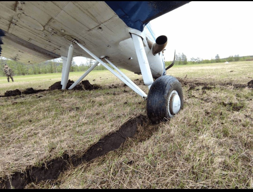

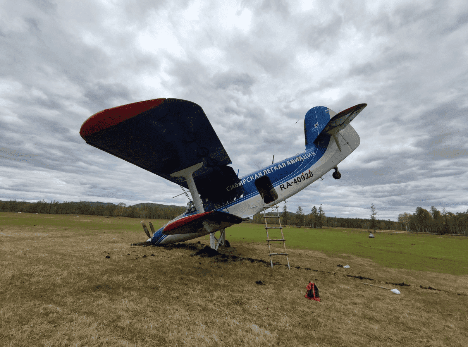

Восточное межрегиональное следственное управление на транспорте СКР организовало доследственную проверку по факту опрокидывания самолёта ТВС-2МС авиакомпании «СиЛА» с детьми на борту.
Он следовал по маршруту Чита – Тунгокочен – Юмурчен – Красный Яр, на борту самолёта находились два члена экипажа и двое юных пассажиров. При посадке на аэродроме в конечном пункте машина уткнулась носом в землю, Никто не пострадал.
По предварительным данным, капотирование произошло 31 мая из-за раскисшей после дождей земли. После приземления левое колесо провалилось в грунт, а затем земли коснулся и винт.

Лопасти гнутые.
Концы лопастей не "завёрнутые" - значит двигатель не работал, а винт просто вращался в режиме авторотации... На ТВД винт даже во флюгированом положении лопастей в полёте продолжает медленно вращаться
Денис
Вы думаете это на авторотации так погнуло?
Хотя судя по положению лопасти соответствующему флюгерному, наверное Вы правы...
