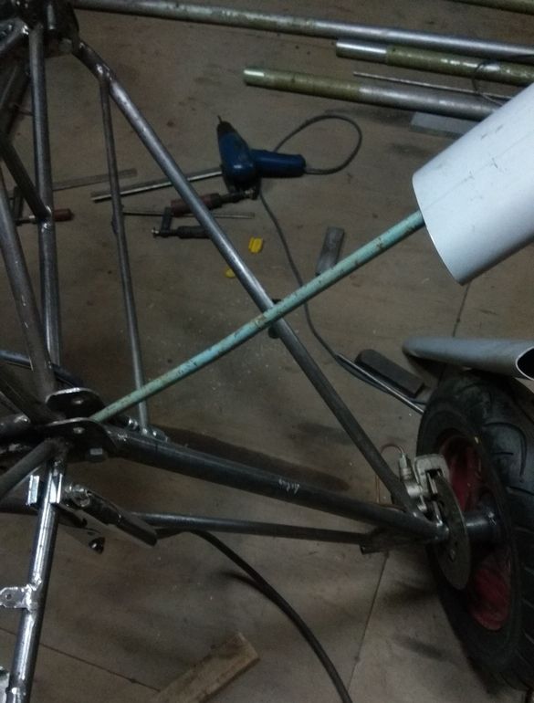

Нужно удлинить вот такой подкос на 270мм. Есть кусок такой трубы длиной 690мм. Идея такая: внутрь подкоса вставить кусок трубы, предварительно вырезав у нее вдоль полоску чтобы уменьшить длину ее периметра. Вырезать, я думаю, надо точно чтобы обрезанные концы уперлись друг в друга. Но как это сделать? Может быть есть другие варианты?

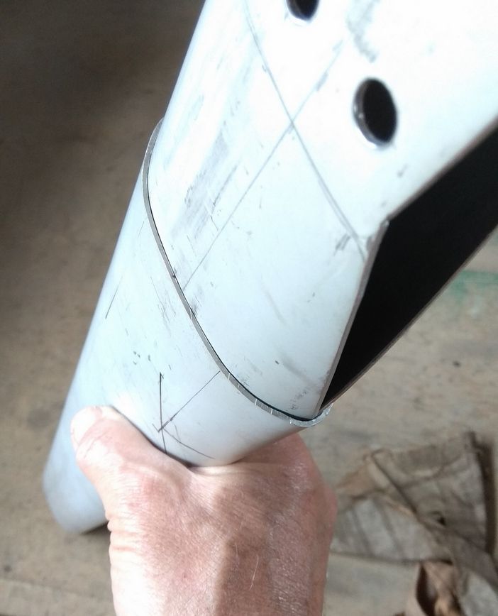

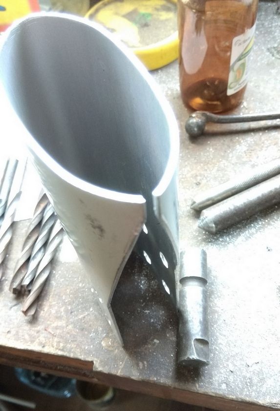

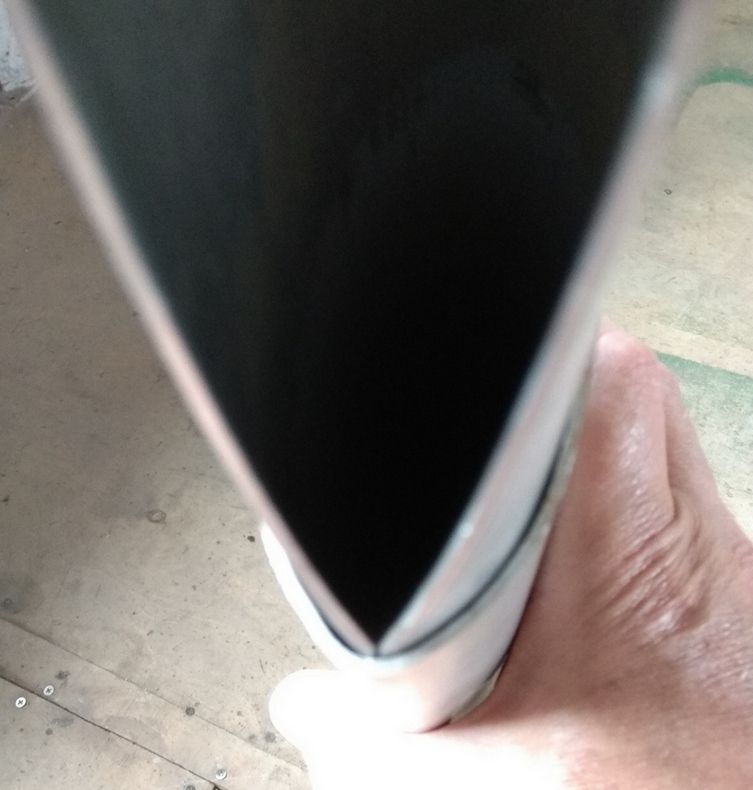

Я предполагаю, что подкос изготовлен из Д16Т, поэтому сварка отпадает. Собираться будет на трубчатых заклепках 8мм из 12Х18Н10Т. Если бы подкос был круглый, то проблем не было. А так манжету или буж нужно делать из этой же трубы. Вот как практически точно отрезать полоску вдоль трубы? Выглядеть будет примерно вот так

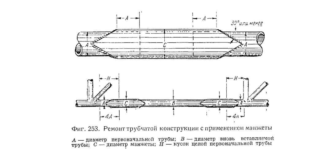

Как образец можно посмотреть здесь: Шушурин В.В., 1938 - Атлас конструкций планеров - Стр 3
Сделать наконечник можно из стальной трубы. Из гнутого двутавра будет даже лучше - хороший доступ к клёпке и упрощается стыковой узел.

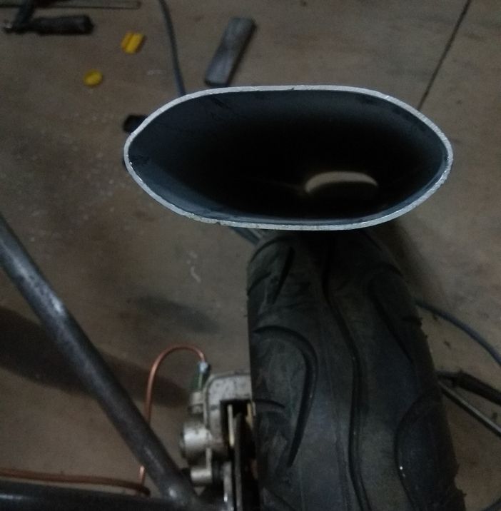

Диаметр трубы, из которой был прокатан этот подкос 70мм. Толщина стенки 1,5мм. Размеры овала 93х41. Нагрузка на подкос 334кг(если на передний подкос приходится 70% общей нагрузки). Длина подкоса 1,85м. Если посчитать по Эйлеру, получается J=Pкр*k*l^2 /π^2*E= 333,334х3х1850х1850/3.14х3.14х7200=48211,71мм^4=4,8212см^4 (труба 52х1; 45х1,5; 42х2). Момент инерции этого овала J=3,14/4(93х20,5^3-90х19^3)=144358,85мм^4=14,4359см^4. Значит этот подкос рассчитан на нагрузку значительно большую фактической, поэтому, я считаю, разбираться из какого алюминиевого сплава он изготовлен нет смысла.
Можно вставить трубу дюралевую 38х2,5 или 38х1 стальную. Если я где то ошибся, поправьте
