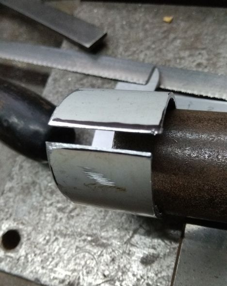

Я имел ввиду сечение трубы. Можно попробовать прокатать трубу ,которая будет вставляться в вашу каплю.
Если я разрежу кусок подкоса вдоль и вставлю в основной подкос, это будет тоже самое что и прокатать трубу. Этот кусок повторит точно внутренние размеры подкоса. Фото в посте №10. Единственный сомнительный момент - у этого куска не будет замкнутого контура(разрезанная труба)

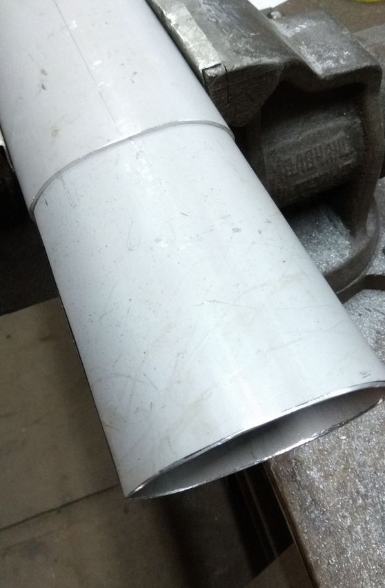

А какая разница между накладкой и вставкой? Вопрос в том на какую длину вставку засовывать в основной подкос?
АВИ
Обычно берётся 1,5 - 2 диаметра трубы. А элипсную вставку, видимо, по ширине, в тех же пропорциях.

😇Ну да, две ширины в каждую сторону для равно прочности. Коротко, если есть две трубы и их нужно соединить, внутренняя вставка должна быть два диаметра в каждую сторону. Примерно так.
В данном случае, если вы собираетесь удлинить вставкой из такой же разрезанной трубы, то глубина минимум две ширины. Т.Е 93Х2=186 и кто вам не дает сделать трубу замкнутой? Алгоритм простой, трубу моно склепать хоть из полосок 😀 К примеру,,,, для изготовления круглой трубы, берем четыре отрезка металла , гнем полукругом клепаем с перехлестом, в месте перехлеста сечение больше, но отверстия под клепку ослабляют, это я так для понимания хода мыслей.😀 Парни, сделать можно все!!!! Оно вам надо. Я же сказал, геморрой это.😂

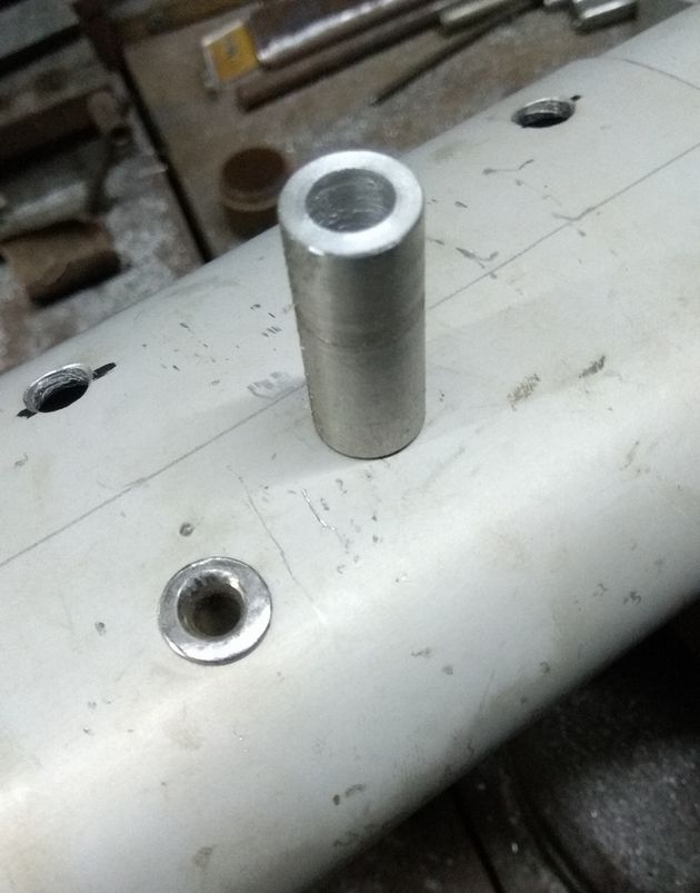

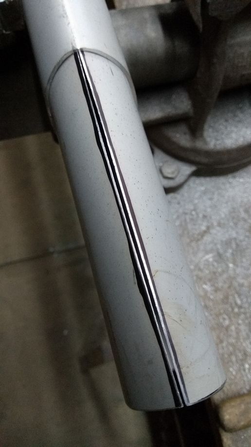

Вот результат. У вставки вырезана вдоль полоска шириной 10мм, потом загнал ее в подкос на 125мм и дальше трубчатые заклепки 8х1 из 12Х18Н10Т. Распорки подгонял чтобы прилегали к плоскости

Заклёпки стальные, как я понял? Надеюсь, что подкос не из АМГ какого-нить. Алюминиево-магниевые сплавы образуют со всеми сталями эл.химическую пару, ЕМНИП. Во влаге будет потихоньку разрушаться в месте контакта. Может поправит кто, кто более сведущь?🙄

На этот кусок вставки(со щелью) оденется наращиваемый кусок подкоса и заклепается. Пока поставил только одну заклепку без грунта. Надо будет переделать. А грунт, наверное, густой должен быть чтобы не тек?

Таки АМГ довольно стойкий к коррозии. Не даром лодки на море используют из этого сплава.. Вот Д16Т этим больше страдает. Ну а нержа, она и в Африке нержа 😀 Хотя заклепки надо подбирать, из сплава максимально близкого по составу. Для исключения той самой пары.
