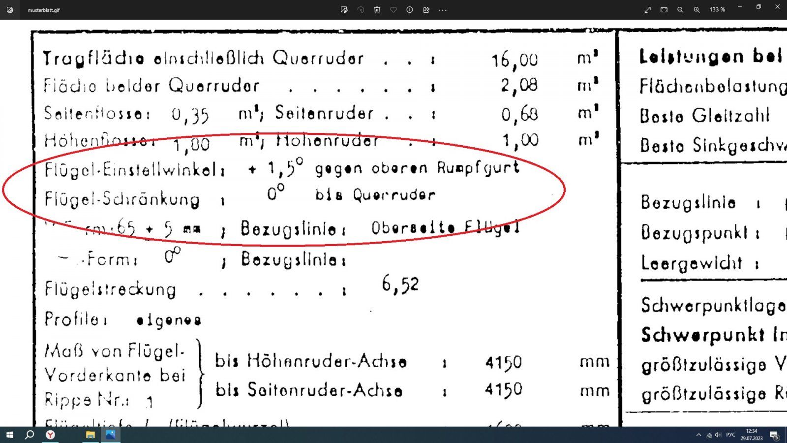

Вот что такое - УГОЛ РЕГУЛИРОВКИ КРЫЛА +1.5 ГРАДУСА ОТНОСИТЕЛЬНО ВЕРХНЕГО ПОЯСА ФЮЗЕЛЯЖА.

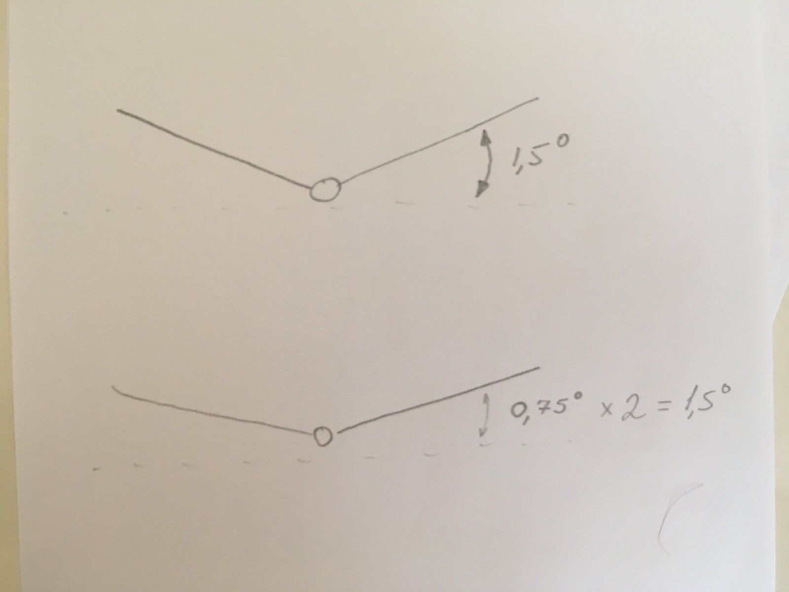

Предлагаю рисунок. Как понять где правильно?
Вот и я про тоже.
захожу в контрольную карту , написано 1.5 градусов относительно плиты. (перевод дословны)

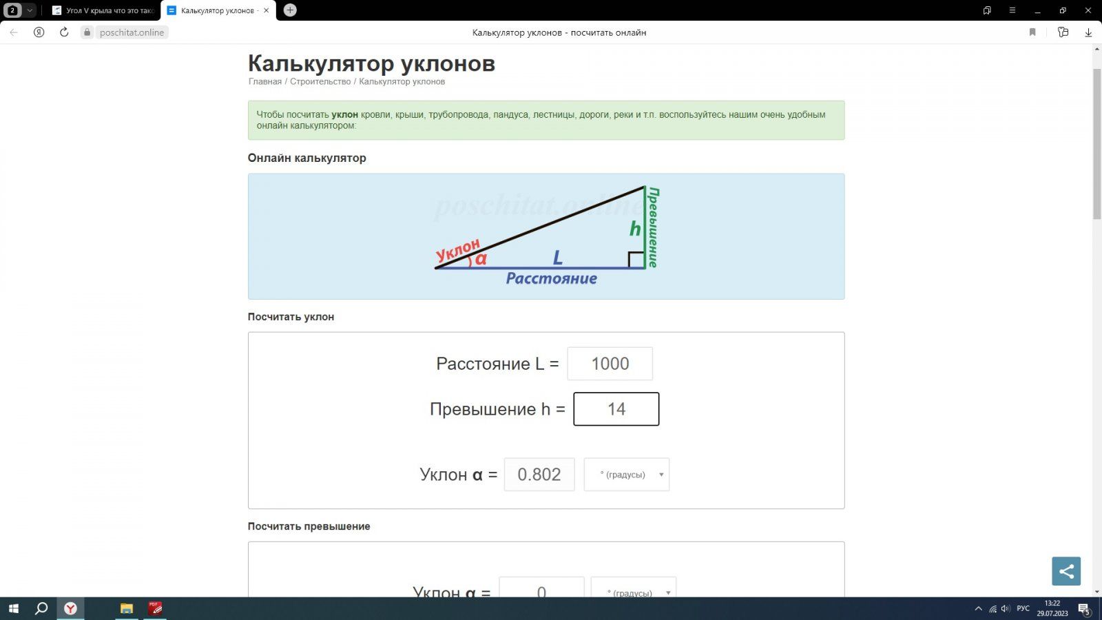

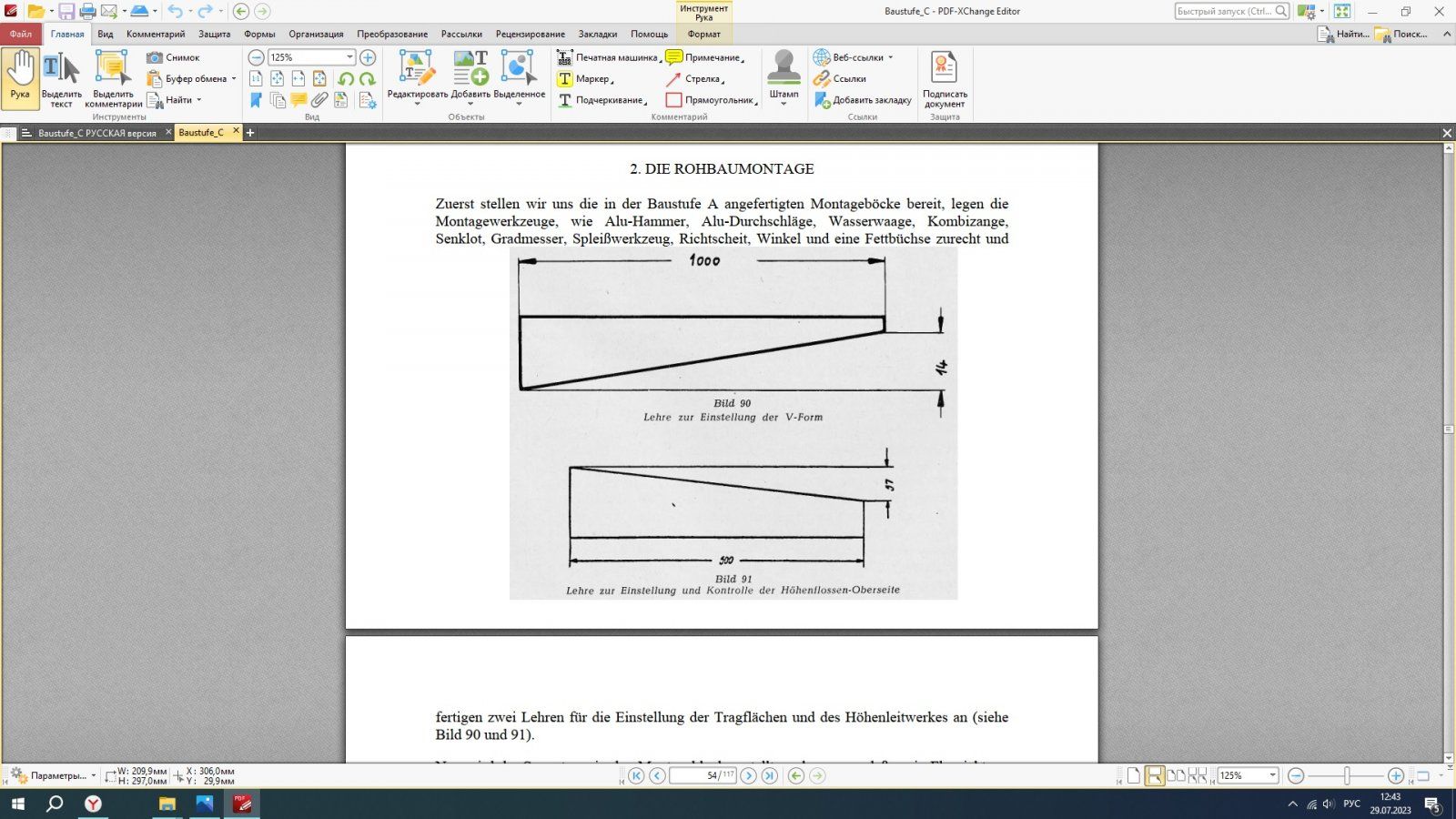

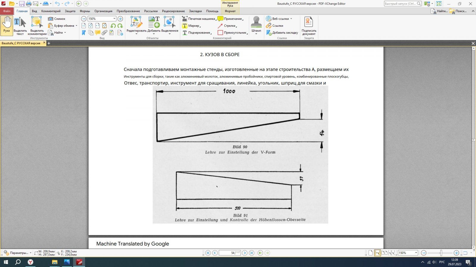

тут же захожу в тех описание (ну это всякие приложения к чертежам) Датированы другим годом правда. И там нужно изготовить брусок 1000 *14
он и есть контрольный проверочный шаблон.

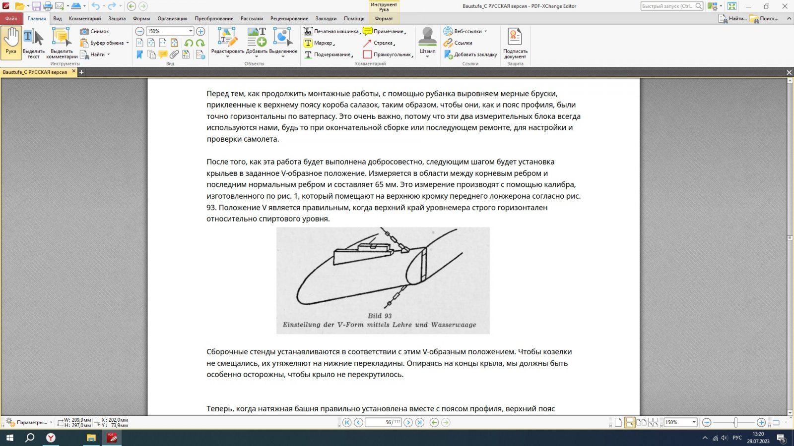

Далее данный брусок устанавливается как кондуктор на лонжерон , что бы выставить угол V
И если пузырек на уровне , в нужном положении - то угол установлен верно. Можно контрить.

1,5 градусов - угол V - это ЧТО вообще такое????
откуда его МЕРИТЬ...
