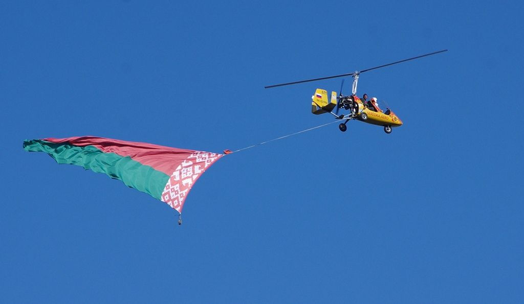

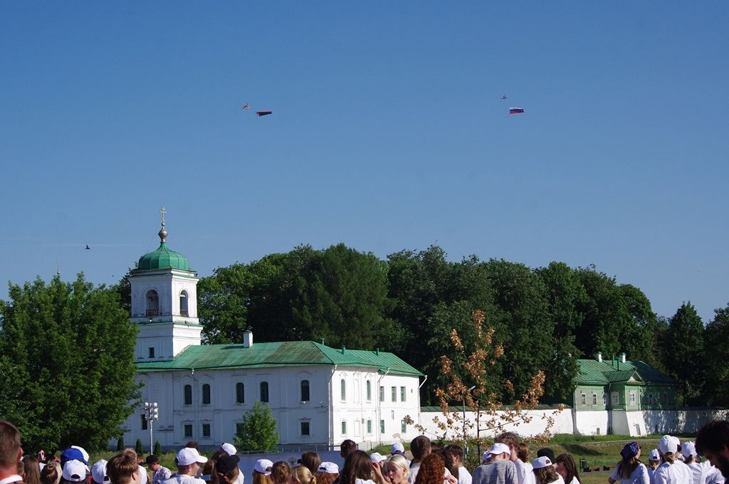

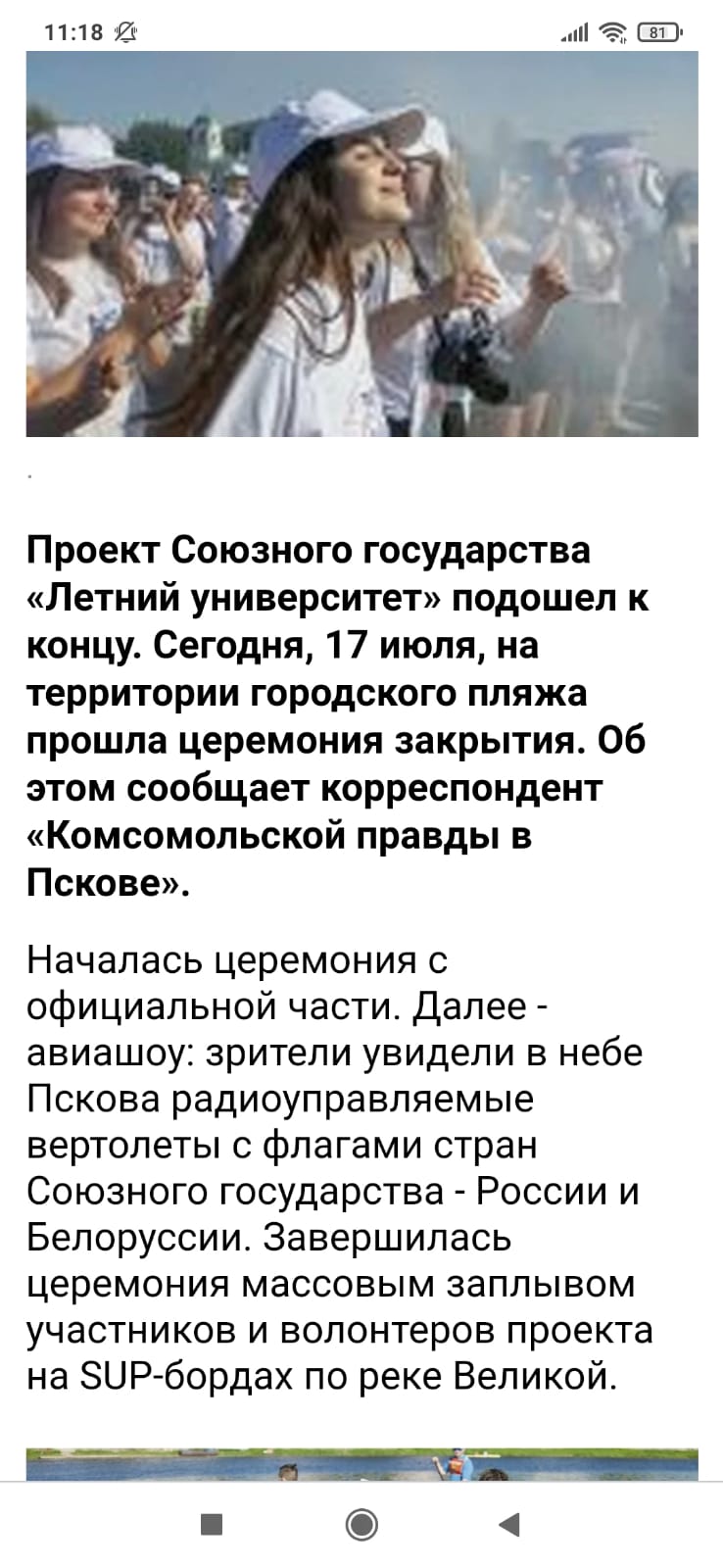

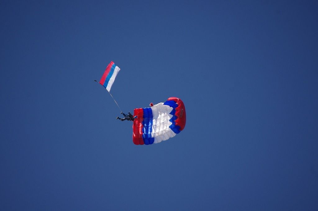

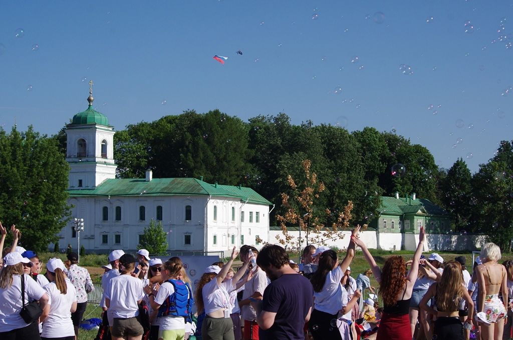

По этому случаю пара автожиров МТОспорт и самолетик "Аэропракт" поприветствовали публику флагами, парашютистами и небольшим парным пилотажем. Говорят, публике понравилось, хотя пресса нас с подачи псковского информагентства обозвала "радиоуправляемыми вертолетами" 😀

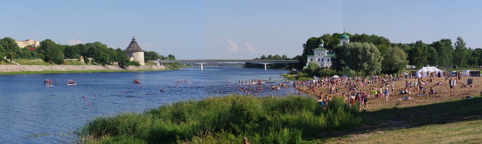

Речка в этом месте всего 150 метров шириной, т.ч. крутиться с флагами и парашютерами в задних креслах было не оч просто в пределах площадки, ограниченной народом на пляже с одной стороны, старинными башнями с другой и еще и двумя мостами, но мы справились.
То есть вы подавали план полёта в пространстве С?
А как вы обошли пункт запрета полётов ниже высоты обеспечивающей при отказе посадку за границей населённого пункта?
Да.
Нет в ФАПах такого текста. Почитайте внимательно формулировки ФАП-128 пп. 3.31, 3.32. У нас там было место для посадки "если что". Туда и флаги складывали.
Спасибо, почитал. Оказывается фразу про границы населенного пункта уже убрали.
Как-то я это пропустил.
Выходит я летал намного выше чем дозволено.
