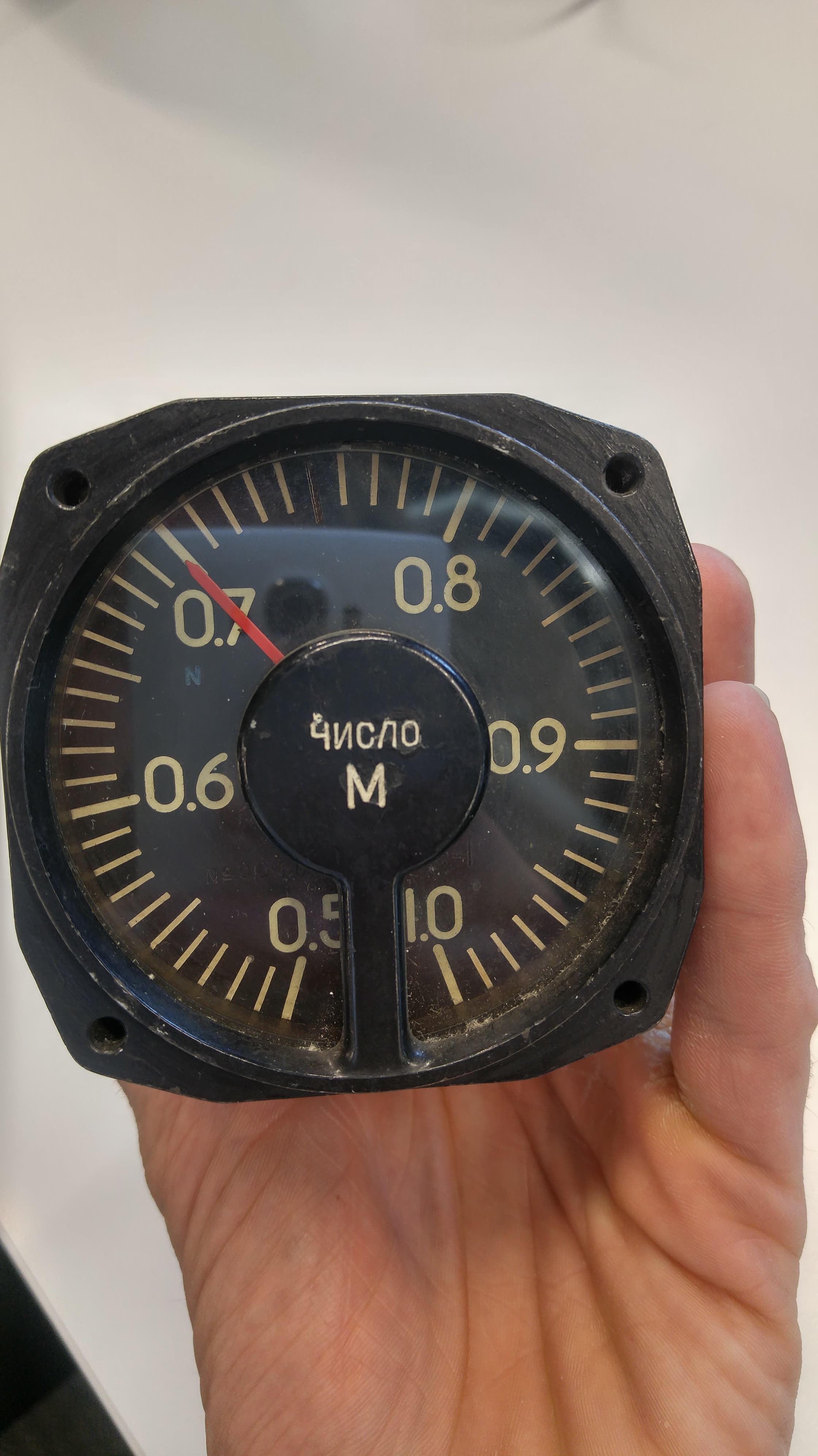

Дорогие друзья добрый день!
У меня появился новый зверь, для которого мне понадобится ваша помощь, чтобы знать, что я из него сделаю.
Вопрос у меня такой:

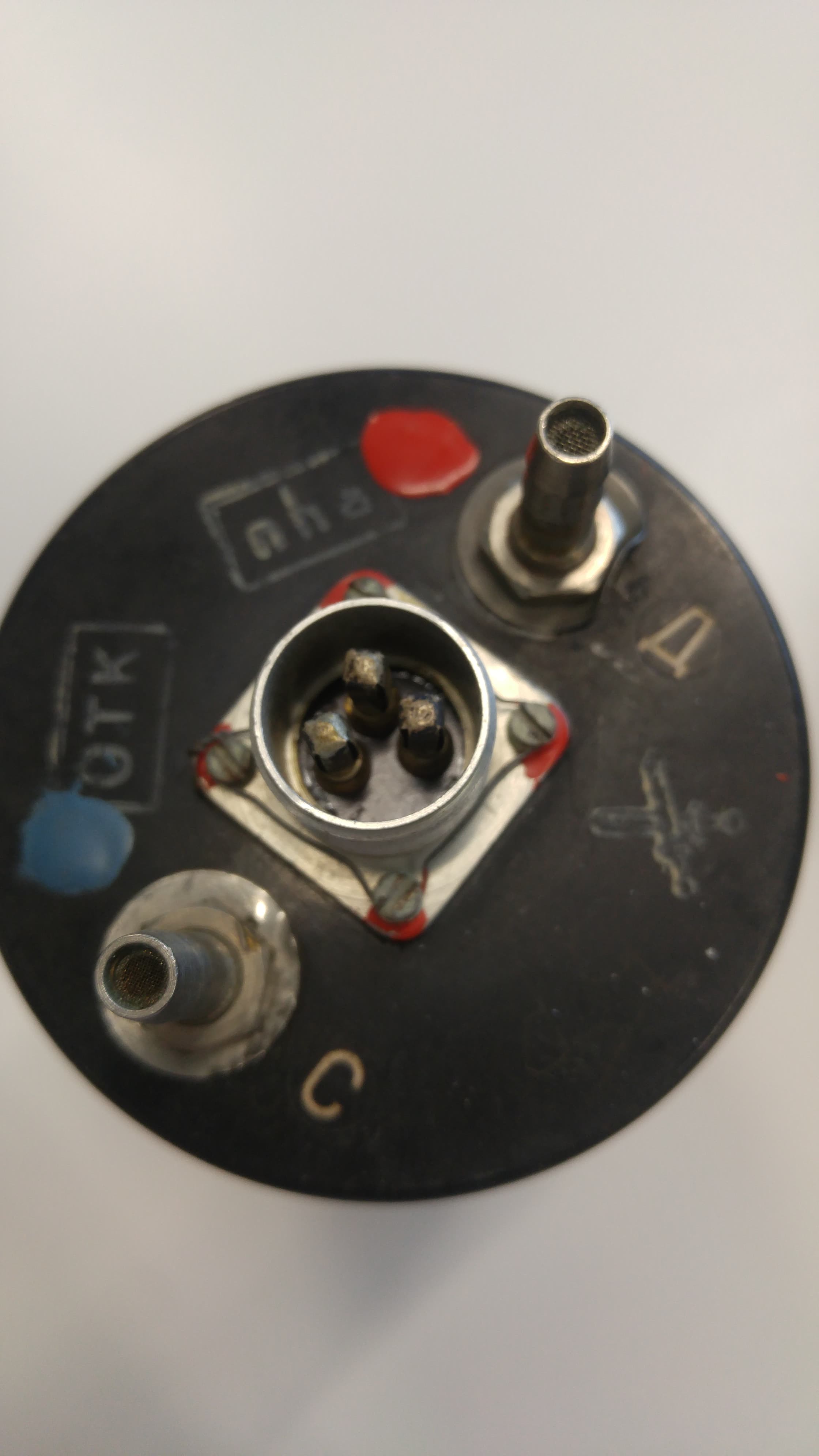

Со входами Д (динамическое давление) и С (статическое давление) всё понятно. Зато с вилкой я немного потерян. К чему соответствует каждый из трёх штырьков.
Возможно 115в, 27в и масса, но что к чему, и зачем ?
Копаю весь интернет, спрашиваю своих знакомых пилотов и бортинженеров, рассматриваю тех-документацию лайнеров, но вы моя последняя надежда прежде чем я его разберу.
Заранее благодарю
Все просто как "соленый огурец" . Прибор настроен на 0,7 числа М - при достижении этого значения- включается сигнализация (световое табло, звук, что хотите) Питание -обычно 27В (хотя контактной группе по фиг ,что замыкать) Пины по номерам не помню, но обычная классика "+" ,"-" и сигнальный.
Спасибо, правда просто... только сам об этом не подумал.
Еще раз благодарю
Возможно что и еще проще на самом деле. Один контакт просто пустой ,а два других замыкаются при достижении 700км/час. Точнее покажет только "вскрытие".
