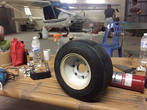

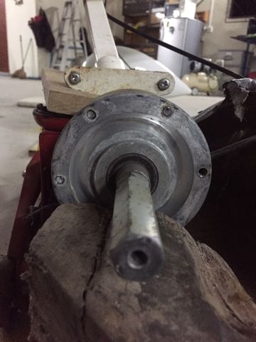

Коллеги. Прошу совета. Итальянский UL Storch. При посадке в районе шасси хруст. Первая мысль - сломалась ось колеса.

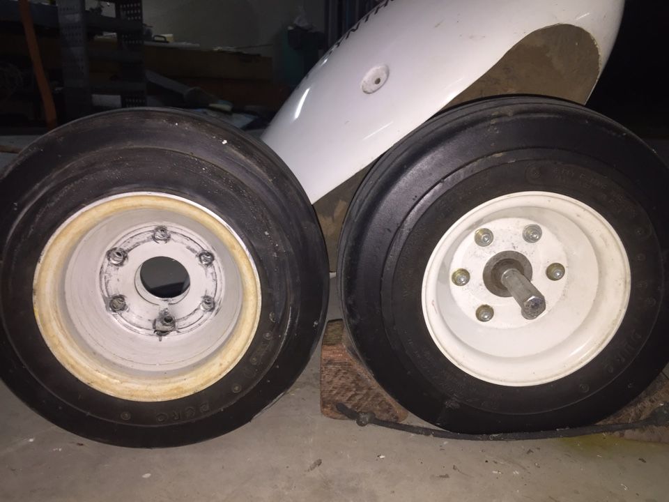

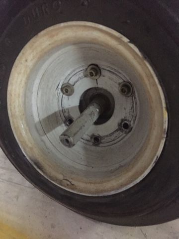

Осмотр показал - ось цела, сорвало 3 болта диска из 6.
Покрышка цела. Камера лопнула, когда снимали диск.
Маркировка на покрышке 13 X 5.00 - 6

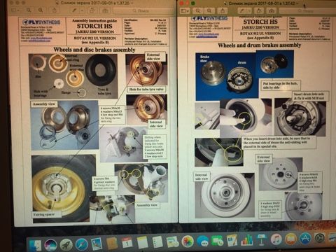

Устройство диска от производителя прилагаю.
Тормоза на тросиках.
Похоже диск под замену.
Второй диск - ок. Фото прилагаю.
Производителю запрос о стоимости обода написал, жду ответа.
Если кто сталкивался, какие другие диски кроме как от производителя, могут подойти на этот ЛА без “танцев с бубном” ? ))
Или вдруг есть возможность купить такой же, кроме как у производителя ЛА, где ??
Буду признателен за любые конструктивные советы по этому вопросу.
