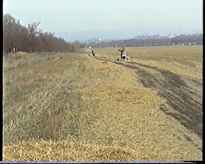

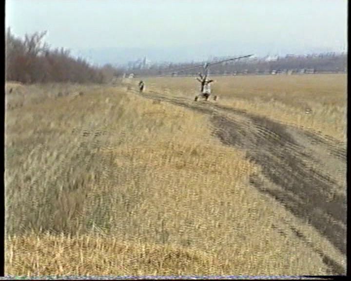

По просьбе pilotdv представляю последовательно фотографии аварии автожира в Магнитогорске, то что г. АВМ или мистер Твистер постоянно стирает в разделе автожиры из-за своего вранья и искажения фактов. Люди создали впервые в России лопасти профиль 8Н12 хорда 200мм. и опубликовали результаты многолетних испытаний и за эти годы нет по вине лопастей ни одной аварии (поставлено несколько десятков лопастей по всей России).
Автожир, на который ссылается АВМ потерпел аварию из-за поломки переднего колеса.
Обратите внимание на последовательность фотографий. Уже на втором фото видно отлетевшее колесо!

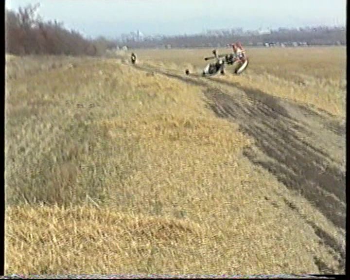

Автожир начало разворачивать, а с право летит то переднее колесо. Мотоциклист сопровождал автожир на старте и ехал сзади. Обратите внимание лопасти ударились в землю и что бывает с лопастями других производителей??? Они просто закручиваются и могут снести голову.

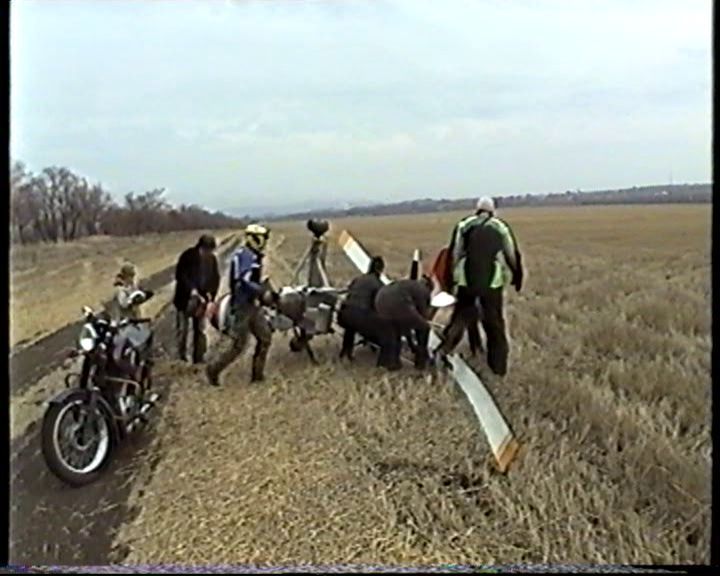

А теперь посмотрите, что произошло с лопастями......
С пилотом......
Ни одной царапины. На таких лопастях можно не только летать, но они предохранили пилота от кувырка вниз головой. Отбросили автожир в сторону из-за вращения. Испытания, проведенные ранее показали, что спокойно выдержат и 29 тонн!!! На растяжение и сжатие! И цена их около 1000$, вместо продаваемых АВМ более 3000$. Может это и есть причина страшной нелюбви Росийских лопастей г. Твистером!

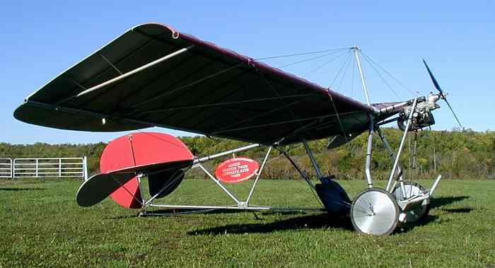

Еше есть Дрим , тоже классная машина, только сильно ветер в харю

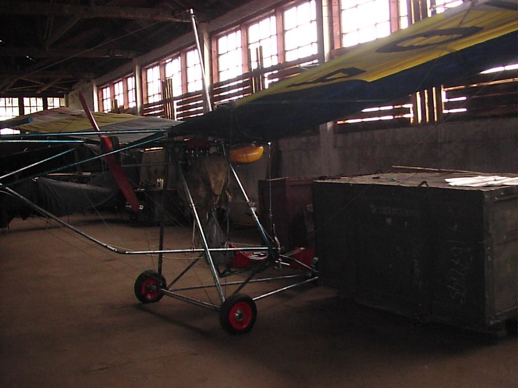

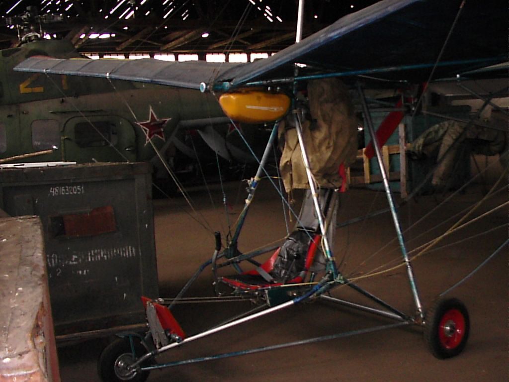

вот такой аппарат стоит уже давно без движения в г. кирове. тихоход но взлетает моментом метров с 20 :~)
    95 КБ · Просмотры: 297
А какой прикол в таком размещении ВВ, кроме уменьшения момента на кабрирование? Тяга управления по тангажу-вообще шедевр... :'(
Да и гнутые трубы в силовой схеме телеги не лучшее решение. Вообще конструкция-мотодельта, только управление не балансирное.
гнутая труба идет на управление стабилизатором.сам весь на тросовых растяжках . вместо элеронов на крыльях стоят щитки типа воздушного тормоза.привод от педалей. легко и непринужденно летает. сам видел .только тихо очень.двигатель бурьян :~)
