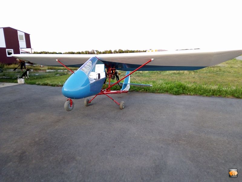

Ветка создана для реализации элементов самолетика Ультра 115.
На данный момент есть пара крылышек. Остальные узлы буду здесь размещать по мере готовности.

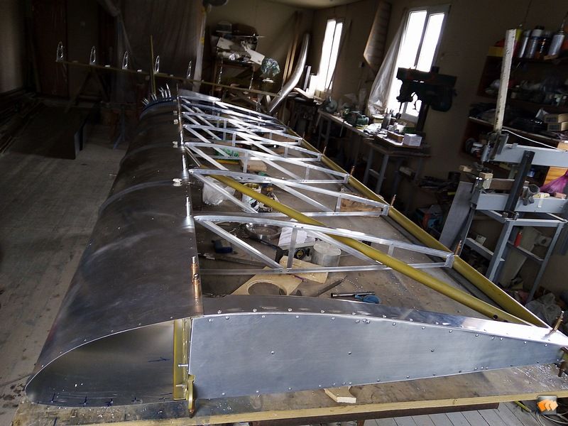

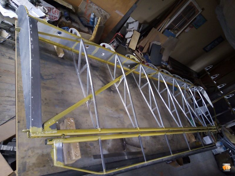

Каркасы плоскостей изготовлены из алюминиевых сплавов, и предполагают обшивку задней части тканью. Жесткий лобик подогнан и установлен на временные фиксаторы, так как окончательно приклепывается после приклеивания тканевой обшивки. Все решения проверены на нескольких успешно летающих аппаратах.
По характеристикам:
Размах крыла 7, 6м
Хорда 1,3м
Площадь 9м кв
Вес одной консоли с обшивкой и покраской получается около 14кг
Рассчитаны на взлетный вес 220кг и экспл. перегрузки +3,5, -2
Крыло подкосное.
Цена крылышек под обтяжку- 120тр
Детали приобретения на почте dpa663@yandex.ru
Самолетик с такими крыльями

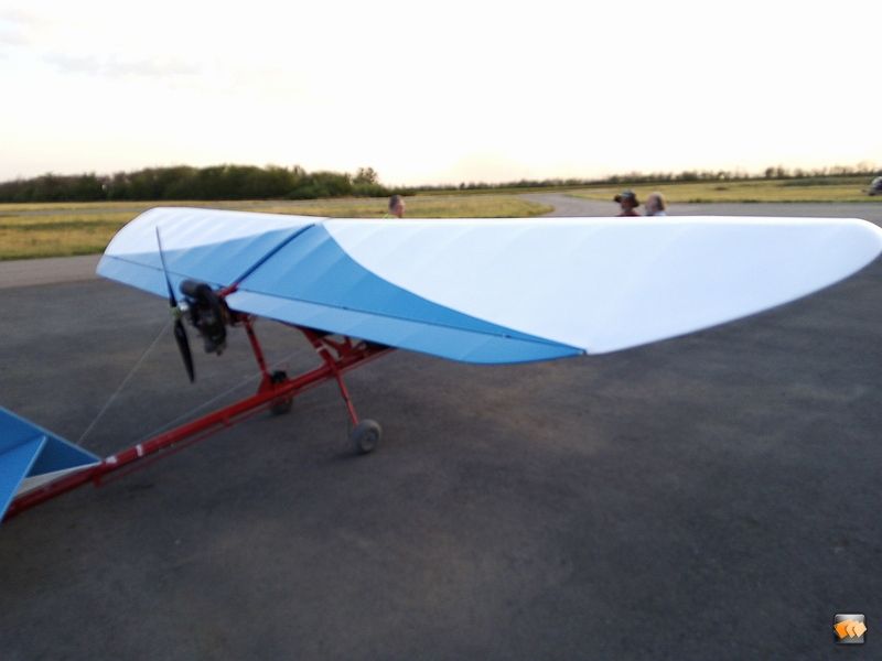

" Для меня самое непонятное обтяжка крыла,?... "

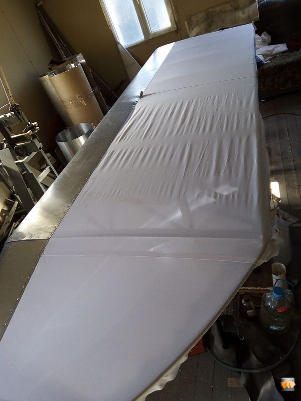

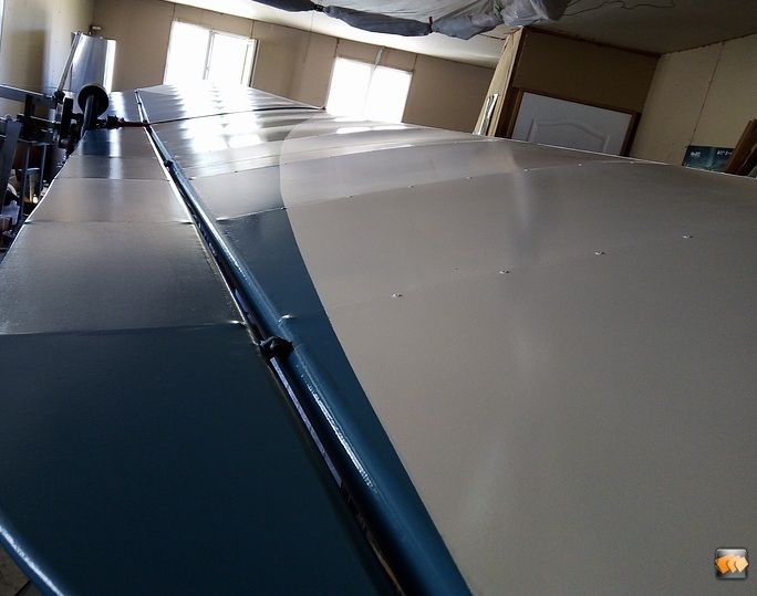

Ответ на вопрос.

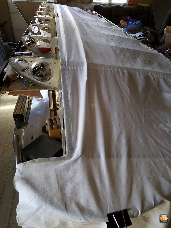

Обтяжку делаю бязью отбеленной, поверхности прилегания на каркасе предварительно промазываются клеем Момент и высушиваются.
Потом ткань натягивается вдоль размаха крыла и приклеивается к полке лонжерона. Затем устанавливается на заклепки лобик крыла (по уже готовым отверстиям)
Затем ткань натягивается и приклеивается по контуру. Использую при этом тот же Момент.

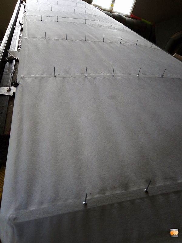

Далее проэмаличиваются кромки , чтобы не поползла ткань при пропитке эмалитом.
Около 4-х слоев эмалита, с промежуточной сушкой,
Зачистка , грунтовка, покраска.
К нервюрам ткань приклеивается в процессе пропитки ткани эмалитом, подрастворяется слой высохшего Момента и обеспечивается достаточно прочное соединение.
Дополнительно, для страховки, после второго слоя эмалита, обшивка приклепывется к полкам нервюр вытяжными заклепками.

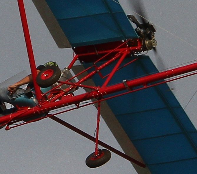

А как выполнена проводка управления элеронами ,да и по крутке тоже интересно ?
Крутка консоли 0,5 град.
Тяги подходят к элеронам так. Крылышки немного другие, но принцип тот же.

Если переклеивать ткань то лобик крыла расклепывать?
Да, думаю за час времени можно расклепать, заклепки вытяжные, отсверливаются без проблем. Или, если владеете технологией приклейки сверху на лобик (как на А-22), можно и так. Или "чулком" поверх лобика обтянуть.
