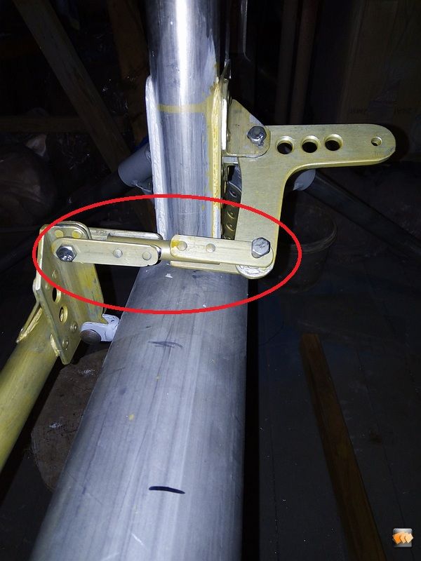

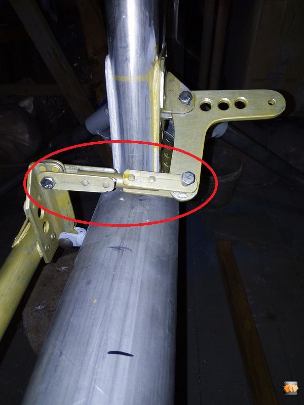

Интересно и просто выполнена тяга, но честно немного режет самосознание.
мир
Заблокирован
Коломна
Петру конечно виднее , но как то не по авиационному.............
мир
Заблокирован
Коломна
В 90-х как то видел полет планера с неоклеенным пенопластовым крылом и ......деревянными тягами, блин летал.:ROFLMAO:
Петр конечно молодец спору нет, просто когда я вижу нестандартные решения немного коробит.

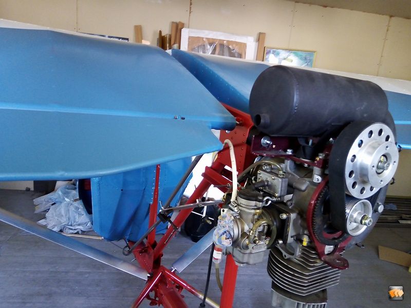

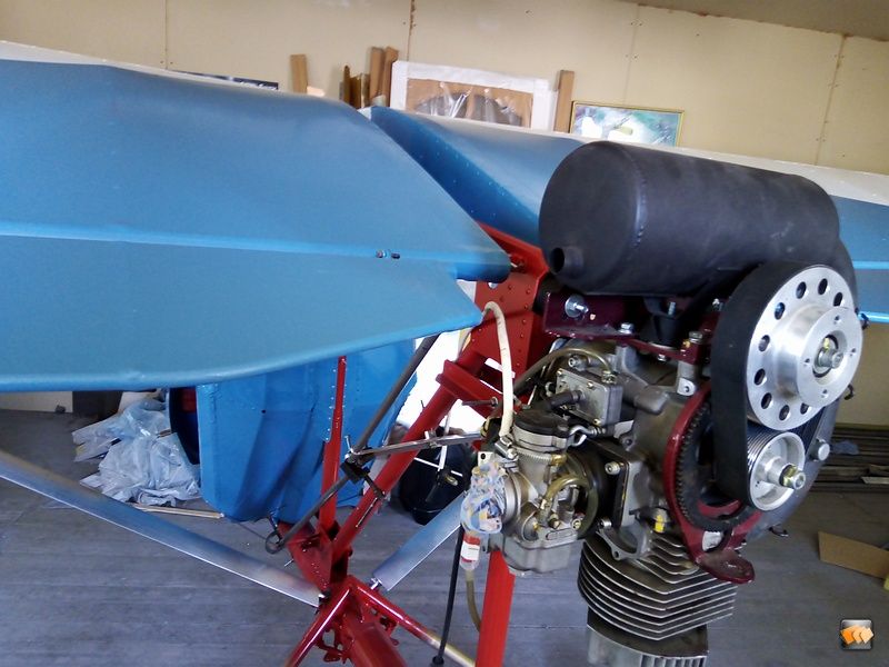

Pisman
мотор знакомый. Будь готов делать самодельный впускной фланец- на металлическое основание и дюрит.
с выхлопной будет 50/50- или будет жить или не будет совсем.
плохо что редукция под винт 1,25
ну итд- натрахался я с ними... у кого работают, у кого нет...
