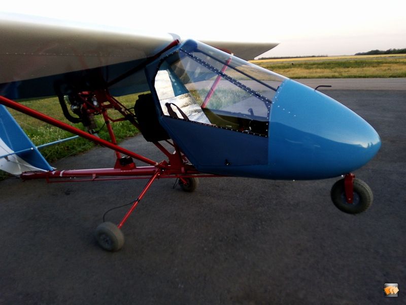

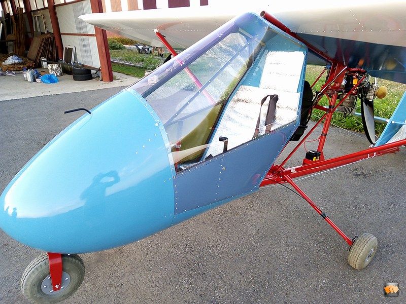

Пора заносить в книгу рекордов Гиннеса. :ROFLMAO: Думаю скоростенка подросла? Как туда залезать то?
Petr 663
Я люблю строить самолеты
Насчет скорости пока ничего не скажу, углы винта не подобраны толком, влезать оказалось проще чем ожидал, дверь большая, открывается наверх.

Поздравляю хороший аппаратик! А с поля на нем можно летать, как шасси себя чувствуют, все таки момент большой передается на узлы крепления, колеса маленькие.
Дзюба
Брат приобрел такой.Летает уже уверенно,сам на нем научился летать,с покрикиваниями и советами от бывалых созерцателей.Несколько дней подряд летал.Сегодня утром разобрал такой же самолет за 40 минут сам и погрузил на прицеп.Опять собрался в командировку.Самолетик достойный ,издалека гудит,как настоящий самолет.Конечно без кабины,но за стеклом и с толкающим винтом не холодно и зимой было.

В данном случае потери не так велики, мидель минимален, а при наличии кабины и того меньше.Обычно на такие СУ идет учет потерь от затенения 10-15%.
Не знаю на сколько велики.Но зато классно любой парамоторный движек установить можно, а в тянущем варианте затруднительно.

Я тоже точно не знаю, зависит от того , как затенен, на каком расстоянии за спиной/кабиной винт, какого диаметра винт. Все говорят о затенении толкающего винта, и никто не вспоминает о сопротивлении всего , что находится в струе тянущего.
Сейчас самолетик летит около 120 км/час с винтиком 129см, и недокрутом по оборотам

120км/час- это крейсер? А скорость взлетная и длинна разбега какая?
По скорости взлетной и длине разбега примерно , около 60км/час и 100м , летит 120 на оборотах 5800, сколь угодно долго, можно сказать наверное что и это крейсерская скорость, но я летаю на оборотах около 5000 и скорости 90. Точно пока сказать не могу.
