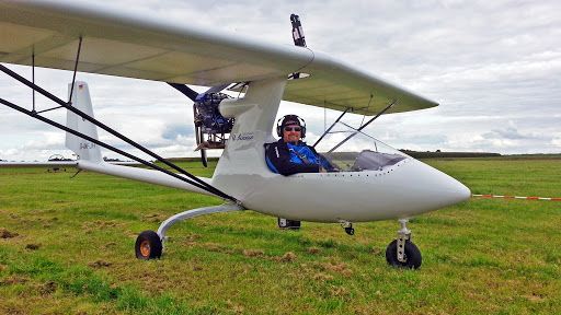

Единственное толкающий вариант ,винт затеняется.
Для такой схемы (Ультра115), с такими площадями, удлинениями, профилем, а теперь и с удобным и обтекаемым кабинетом, - затенение половины ометаемой винтом поверхности пофиг.
А вот торчащие пол-дядьки из прямоугольного в сечении фюзеляжа, с минимальной хордой и размахом, вызывают больше вопросов в эффективности расположения мотора спереди. Ну, у меня, по крайней мере вызывают 😂🤣

120 для него даже многовато на мой взгляд.Параметры прямо скажем выдающиеся для такого класса.

Начались подковырки, у кого что торчит.Петр четко и ясно дал ответ, полетав на своем самолете.Сам строит и сам испытывает ,уважение!Даже интересно на сколько быстрее стал летать т.к был и не закрытый кабинетик. А диванный бла бла разводит хорда не та размах маловат.Неужели аэродинамик.Если выложите фото и полеты вашего детища то заберу слова назад.А самолетов должно быть много и разных.Сейчас на парамоторе облетался ну не летит против ветра, что теперь не летать.
Добавилось км 10-15 к максимальной скорости, но это наверное и заслуга каплевидных подкосов и меньших колесиков. Но там был винт побольше... Закрытая кабина делалась больше из соображений комфортности. Чтобы спину не продувало, и уроненный телефон не покинул тебя навсегда:)

Я тоже точно не знаю, зависит от того , как затенен, на каком расстоянии за спиной/кабиной винт, какого диаметра винт. Все говорят о затенении толкающего винта, и никто не вспоминает о сопротивлении всего , что находится в струе тянущего.
Сейчас самолетик летит около 120 км/час с винтиком 129см, и недокрутом по оборотам
120 при 5800об очень круто!Петр а какая редукция?Да струя от тянущего винта капитально давит на грудь без обтекателя.А это все тянет назад.
В общем и целом все эти "проблемы толкающей схемы" и преимущества тянущей превнесены в отечественную литературу конкретно Кондратьевым на фоне просто плохих самоделок начала 80х.
сейчас, наблюдая сотни СЛА, уже можно однозначно утверждать что баланс преимуществ и недостатков обоих схем меньше "погрешности округления" в балансе общего качества проекта самолета.
