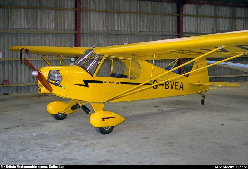

      Доброго времени суток многоуважаемое сообщество.                                                                                          Интересует мнения по данному аппарату в качестве прототипа для самостоятельной постройки.Судя по характеристикам весьма интересный самоль.Единственное смущает вес.  Слишком не высок -200кг, учитывая CУ=90кг. Кто-нить покупал чертежи по одной из вышеприведенных ссылок.Особая просьба откликнутся людей  знакомых с чертежами- достаточно ли они подробны. Заранее спасибо. С уважением.

Чертежи не русифицированы,формат А1-45 листов.Сортамент материалов американский.Возникнет ли необходимость пересчитывать под отечественный при постройке из такового.Принимаются любые мнения.
Замполит...прости господи
Интересно, так ли он хорош, как его рекламируют...Нагрузка на крыло=26 кг, не верится...Итак, Gвзл.=454 кг. С нагрузкой 26,3 кг/м2, площадь крыла получается 17,26 м2, что при размахе 9,3м даст хорду=1,85 м. Где то тут гениальный ход маркетолога  ;D. Взлётная и посадочная дистанция= 90м..., трудности перевода...А  так ли надо уменьшать Cub ?

  Мне кажется что уменьшение не способствует сохранению летных качесв каба. В чехии минимально две фирмы / савадж и пайпер бэби/ выпускают реплику каба . Ни чего особенного, обычный ультралайт со средними характеристиками

homebuiltairplanes.com много вспоминют о preceptoraircraft как правило в негативных тонах. Но из того что смог изучить. Изначально компанией руководил отец, умер и компания перешла в руки сына бездаря и лентяя. У него есть оплаченый 3года назад кит, который и ныне там. Всего таких оплаченых Китов вроде как 6. Поэтому Кит заказывать категорически не советую.
А вот с чертеами вроде как не такая лажа. Ест отзывы людей которые получали, с задержкой но получали.
Да действительно 45 листов, у меня есть чертежи этого самолётика в эл-виде

пересчитывать надо в любом случае. Профиль крыла у него USA 35B? Не думаю, что при таком уменьшении, по сравнению с Piper Cub J3, на нем будет намного труднее пилотировать
