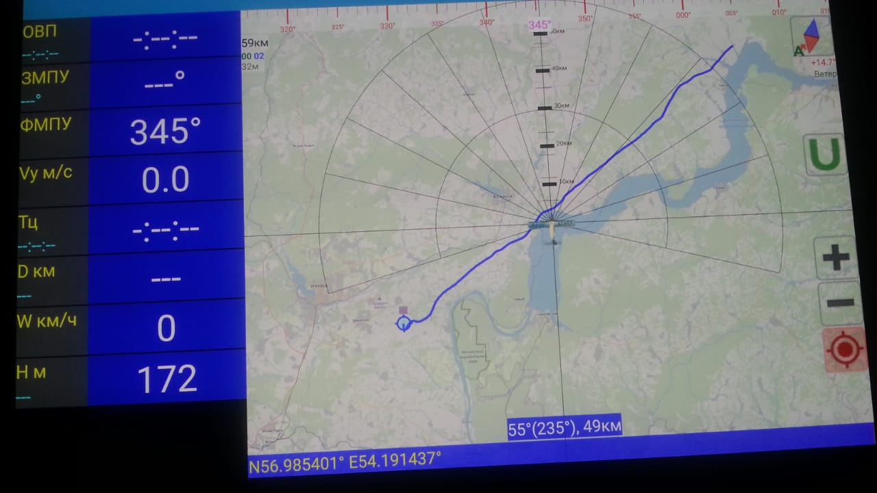

Вот вопреки сказанному. У многих здесь бытует мнение, что не имею достаточной квалификации. Посмотрите как  взлетает моя машина. А на днях, с полным экипажем, слетал на фестиваль за 115км от дома.
[media]https://www.youtube.com/watch?v=yIIWMAX845w&t=4s[/media]
