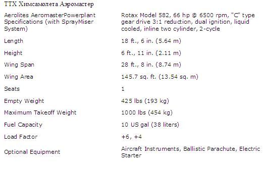

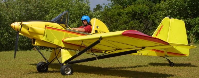

http://www.ultralightnews.com/ssulbg/aeromaster-aerolites.htm - вот что иное. Смотри видео.
Где то в 2001м  про этот самолет была в инете инфа, что их представители есть на украине, так и называлась "Аэролаитс Украина" тоже рекламировали, писал им по поводу купить, не откликнулись :(  на вид рациональный аппаратик и простой

Да была инфа с выставки и статья называлась "Американец в небе Украины", были эл адреса телефоны, хотел приехать посмотреть и купить, один раз телефон ответил, а потом все стихло , видимо представительство сдулась.
Картинки с той статьи
