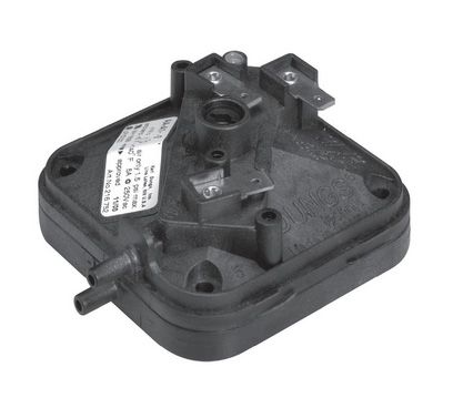

На Икарусе котором я химчу етот вопрос решен бескомпромисно и очень удобно - електрический счетчик времени  - в нашем случае VDO, включается посредством ключ давления - т. наз. pressure switch. Он замыкает когда воздушная скорость превысить 50 км/ч (он связан с динамики пито) и тогда начинается отсчет времени. Когда скорость упасть ниже 50 км/ч контакт отпадает и с нем - отсчет времени.
Сан Саныч 74
to Petyofi -> Благодарю за предложенный вариант, но конструктив ключа давления pressure switch мне пока не понятен. Можете от руки нарисовать устройство? Или может фото есть?
Пока есть такая идея - установить микровыключатель на основное шасси. В полёте шасси опускается, микровыключатель замыкается, счётчик работает.  :)
Petyofi
Наш ключ выглядить точно как етот - сайт: http://www.combustiondepot.com/store/cart.php?m=product_list&c=125, только что наш светлосерый. По специффикации запчастях Икаруса стоит около 50 EUR. Его вес - по моему меньше 20 гр.
Ключ на шасси возможен, но на неубираемое шасси я не убежден что будеть надеждно работать - надо очень надеждно отрегулировать под деформации.

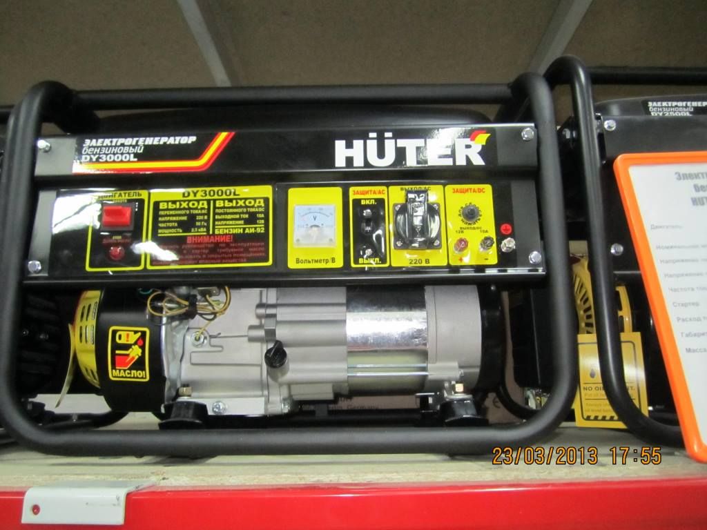

Приобрёл вот такие девайсы:
1) Бензогенератор -> 2,5 кВт 220В ... or 10А 12В.
Теперь в поле найдутся источники и 220 и 12 вольт.  :)  :~)

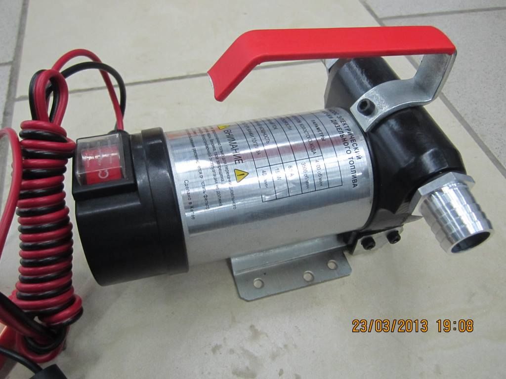

А вот насос для заправочной станции пока не приобрёл. Планировал бюджетный вариант найти, типа садового насоса для перекачки фикалий  :) или нечто подобное, но душа не легла к тем вариантам, что были. Зато попался интересный вариант насоса для перекачки дизтоплива. Производительность 40л/мин. Маловато, конечно. Питание не 220, а 12 вольт, но мне уже это без разницы - оба источника есть. Может кто юзал подобные изделия?
piligrim77
тверь
сан саныч,мы несколько лет используем  300 ватный центробежный вихревой бытовой насос на 220 в  за 1 тыс руб...давит ок. 2.5 атм...50л.мин..
а вариант ,что предложил-долго не проживет-он расчитан на смазку соляркой

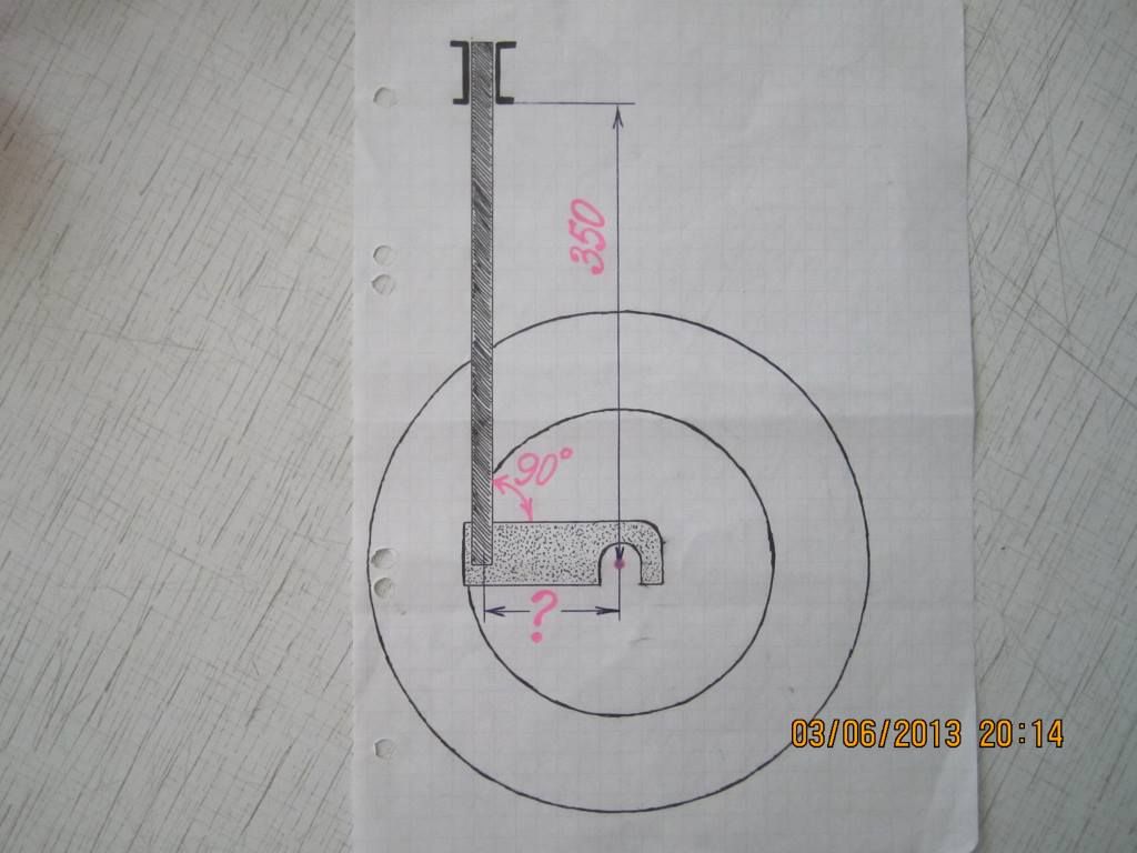

Уважаемые, я сам понимаю своим умом дилетанта, что Ротакс - это Ротакс. Но выбор придётся делать между РМЗ 500 и Hirth 3203E...
Ещё у меня к Вам такой вопрос - фото. Интересует минимальное значение плеча, обозначенного знаком "?". 50 мм будет достаточно для самоориентирующегося колеса? Правда фото с "косяками" - колесо в реальности больше, чем на рисунке (размаха циркуля не хватило  :) ) и равно 330 мм в диаметре. И длина стойки равна 175 мм, а не 350мм. Рисовал быстро и невнимательно.  :(

Саныч, Вы не правы. Выбор может быть только между летать и работать и... наоборот. Приобрести доступный 582-й- не проблема.
Уважаемый Сансаныч этот вопрос уже осуждался здесь на форуме и не раз ! Это называется угол Кастра ,ось поворота колеса должен проходить впереди пятна контакта колеса ,если он будет  слишком вперед   орентироваться  по направлению он будет лучше но появится шими!
