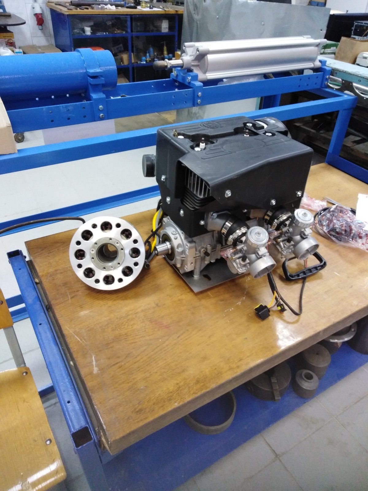

На этой неделе получили РМЗ-500 для новой работы по гибридной силовой ГСУ. Делаем теоретический анализ удельных характеристик ГСУ, собрали много статистики по ДВС и электродвигателям.

Честно говоря возникает сомнение в целесообразности именно такой силовой с РМЗ. Сам поршневик в 50 л.с прекрасно тянет мотопланер и без электродвигателя, ну если только в качестве эксперимента. Я бы ещё как то понял если генератор крутил какой нибудь совсем маломощный мотор скажем 3-5 л.с., а тут.......
Лёха Еропланов
Эксперимент конечно. Но мы думаем при более-менее нормальных характеристикаж поставить эту ГСУ на самолёт. Для тех, кто любит задавать вопрос- а он летает?

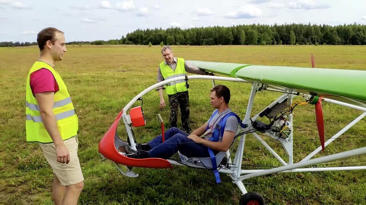

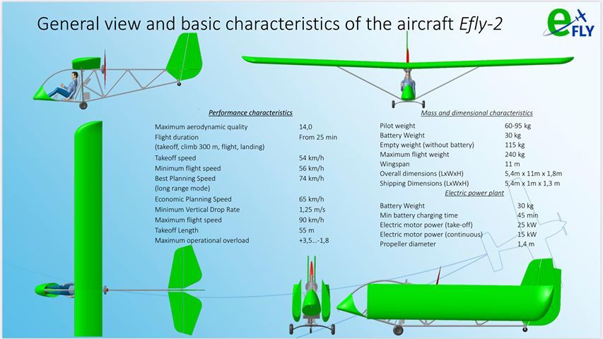

Статья о проекте Efly в журнале "Моделист конструктор"
При небольшой добавка в весе, и значительном увеличении тяги, открываются и большие возможности ГСУ! Я не прав?!
