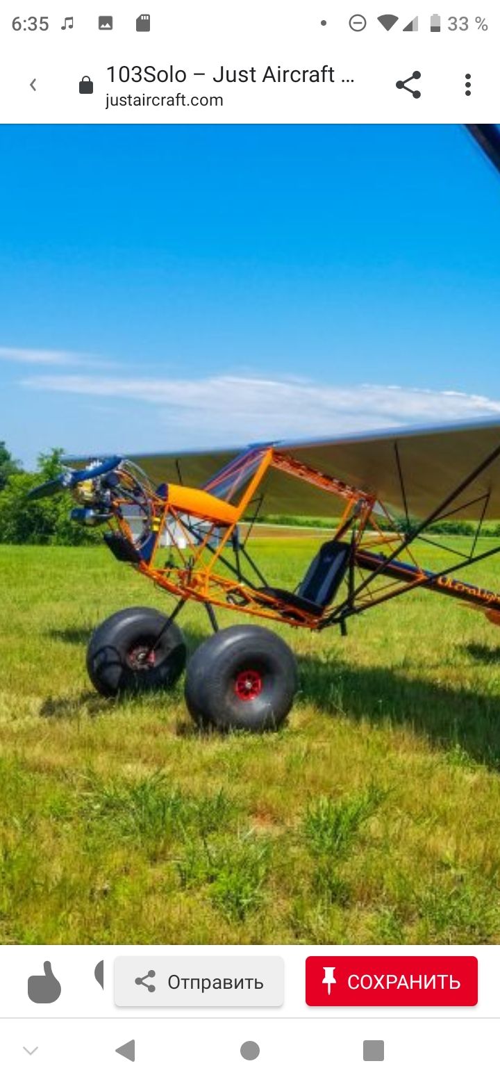

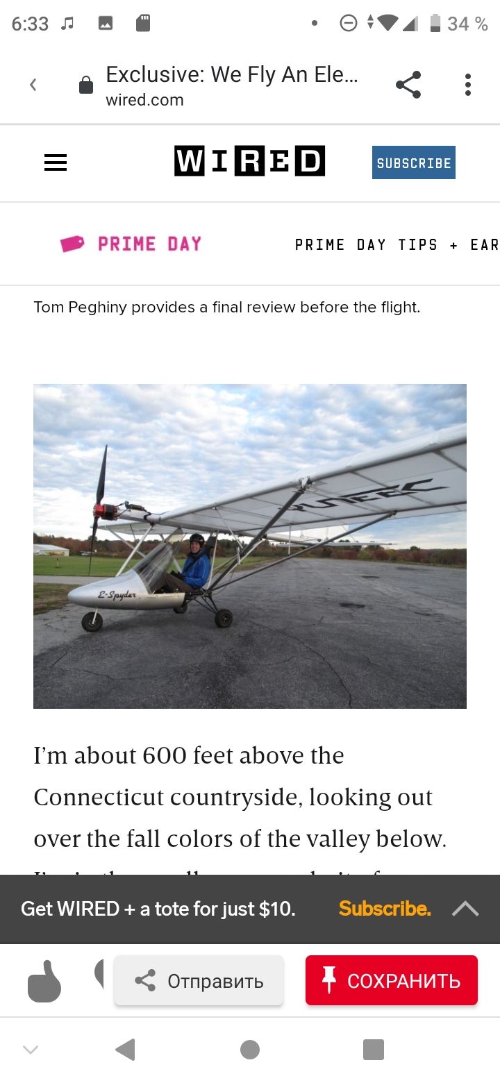

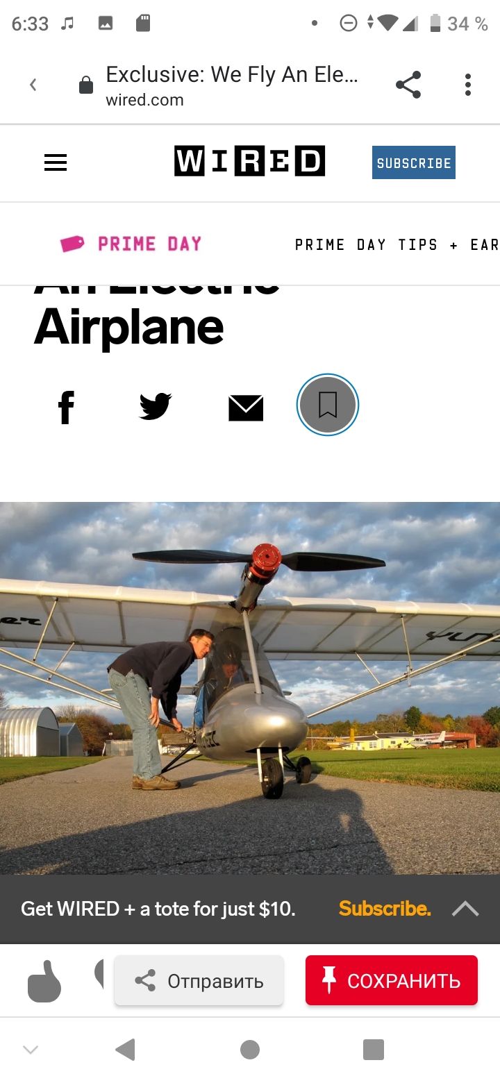

=ихние напихали батереек в колёса,чтоб обмануть !!!
Но они же ещё и летают, сам вадел, такой видеомонтаж не сделаешь. Даже если и с батарейками в колёсах!
Petr 663
Я люблю строить самолеты
Вот теперь вопрос - Почему у них можно это сделать, а у нас нет?!
Никто и не говорил, что невозможно. Только дешево - будет плохо, а дорого- всё равно хуже ,чем с ДВС. Только не надо тут, "мы уж как нибудь, мы уж где нибудь" . Есть средства от 10000 евро на силовую установку, - начинайте работу...
