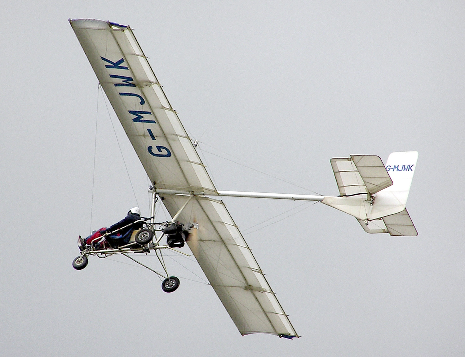

Доброго времени суток всем. Я вот решился на самостоятельную постройку этого самолёта (что в теме). И пока идут ко мне чертежи собираю о нём максимум информации. Какие у него особенности и т.д. Буду рад услышать Ваше мнение.

Видел видео подобной машины, но зарубежной постройки, мотор значительно мощнее.
Летает супер, конечно без пилотажа. Если найду, выложу линк.
Кажется это http://www.quicksilverultralight.com/for_sale/plane_for_sale_images_only.htm
Комплект чертежей этой птички на ebay сейчас 1 USD, осталось 7-мь комплектов, один продан.

занимательные фотографии.
На одном из фото прикольный прозрачный обтекатель. Нада будет себе такой замастрячить :)

Картинки достаточно подробные для прототипирования  ;D

этот самолет в том числе мы делали лет 20 назад в красных крыльях под руководством Усольцева Ю.А. с разрешения Конструктора Хрибкова В. тогда мы провели испытания в СИБНиА В НОВОСИБИРСКЕ. МНОГО И УСПЕШНО НА НЕМ летал Засл. л. исп. СССР ЛАХМОСТОВ Е А  по документации надо смотреть архивы.Из интересного это гаширование.в остальном время его прошло. большая трудоемкость много точеных ифрезер. деталей   к спову все 20 компл. изготавливали на авиазаводе мы только собирали и облетывали стояли бураны авиа.....так они появились....   что это  ... 2 КАРБЮРАТОРАставили на серийные бураны которые отбирали  в цехе в рыбинске при их обкатке там были реальные 32 силы тяга с винтом 1500 м.м. составляла 110 кг поэтому даже с качеством 5 е.д. и с весом 220 к.г. он летал 110 км час

Красные Крылья испортили прекрасный аппарат  :IMHO До этого вес пустого был 80 кг, летал с 22 силами, трудоемкость - не сложнее дельталпана, по словам Хрибкова 88 чертежей деталировки. После "обработки" Усольцевым и вес возрос, и трудоемкость, Птенец стал уже не тот...
