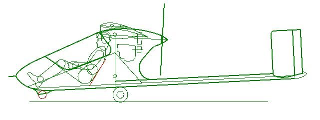

Теперь наверностоит посчитатьсиловые узлыкрепления хвостовой балкиинагрузкивполете.Чтотомнеподсказывает, чтобезтросовыхрастяжекнеобойтись.
Чем и займусь в ближайшее свободное время. Тросов не будет точно. Задача - найти (приобрести :( ) трубу от 100х2 и выше на хв. балку, а перевязку с крылом я обеспечу.
Кабина с мотоотсеком имеет наилучшее обтекание и интерференция с крылом,висит как бомба под него.Одни плюсы.
Есть один минус, но большой - ОЧЕНЬ мал диаметр винта. С дельталётных времён не люблю
винты малого диаметра - визгу много, тяги мало. В моей компоновке можно ставить СУ с винтами
от 0,8 м (при этом ось винта можно "снизить" на 0,2 м с соответствующей переделкой хв. обтекателя кабины), но основной вариант - практически стандартная парапланерная СУ с винтом 1,25 м, только с удлинённым валом.
Винт 0,6 м, как у оригинала, не рассматриваю совсем, т.к. с длинной БВПП планирую взлетать разве что на период испытаний ;), а с травы - слабовато будет :~~)
А с винтом 1,25 м "потеря 10-15% тяги" меня не страшит. Тем более, что эта потеря - не факт, т.к. согласен, что -
пожалуй успех от неудачи отделяет не схема СУ, а качество увязки всех параметров проекта.

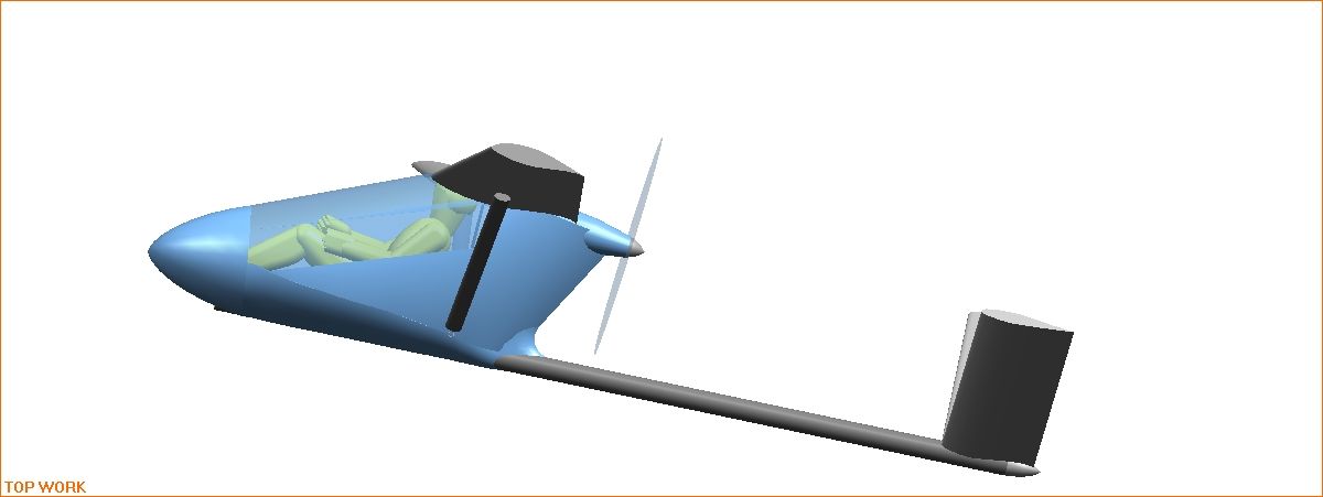

Компоновка безмилостно аргументирована.
У Вас,ИМХО, всёнаоборот.Единственный аргумент- применить пропелер огромного диаметра-для чего?Если сделаете даже очень легко то ,что нарисовали,оно не полетит и с двоекратной большей мощности.А в следствие тяжелейшего двигателя и повышенного сопротивления в целом,АК упадет.
Кристиан, Вы сгущаете чёрные краски.
American Eaglet - конечно красивый концепт, но в его конструктивных решениях основная цель -
снижение массы пустого ЛА при "гаражной" технологии исполнения. Но я же цитировал в начале ветки статьи по реально достигнутым результатам, потому что не поверил в цифру 72 кг. Вы английский знаете, наверно, лучше меня, почитайте. Оцените его взлётно-посадочные характеристики, эксплуатационные качества, необходимость доработок.
Мой вывод - слабоват он оказался для реальной эксплуатации. А любая доработка для улучшения его эксплуатационных свойств приводила к перетяжелению и... тому, чем Вы меня пугаете :eek:
Поэтому АЕ и быстро "сошёл со сцены".
Я хочу взять от АЕ основные параметры, технологию изготовления крыла и ХО (идею) и ставлю задачу - вписаться в 115 кг. Естественно, с пересчётом параметров.
Меня не пугает применение СУ мощностью 20-25 л.с вместо 12 л.с у АЕ, чтобы не иметь проблем со взлётом.  Но я думаю, что для этого хватит и 16 л.с, вот только стОит такой движок, раза в 3 дороже РМЗ-250 с редуктором. Но винт, что для 16, что для 25 л.с  нужен побольше, чем у АЕ, паралётчики со мной, думаю, согласятся ;)

Еще одну картинку сброшу "для критики" :)
alfa_DOP
Я люблю самолеты!

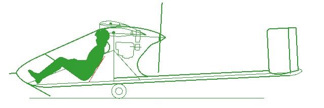

Видимость вбок будет как у Бланика из задней кабины, особенно если кто повыше ростом сядет - торец крыла на уровне глаз получился. Подмигивание
Буратинка ростом на пару см выше меня -185 см без ЗШ. При этом ЗШ упирается в "крышу" кабины. Если пилот ещё длиннее :eek: - придётся прорезать люк, как в танке  :)
А обзор - что ж делать, вот такой. Обсуждали, большинством голосов признали удовлетворительным :-X
какое шасси у вас в проекте?в ветке с докихотами выяснили что  при таком ГО должна быть передняя опора, возможно простейшая- утопленная в фюзеляж, неуправляемая и без амортизации но с колесом адекватного диаметра,
А я не согласен. Ну это же не истребитель для выполнения боевой задачи любой ценой. Это аппарат для удовольствия и его должно быть максимум. Кроме того, хороший обзор это еще и безопасность.
Я не вижу смысла корчиться в кабине для небольшого улучшения летных характеристик в аппарате для прогулочных полетов. Тогда хотя бы вперед пилота сместите.

какое шасси у вас в проекте?в ветке с докихотами выяснили чтопри таком ГО должна быть передняя опора, возможно простейшая- утопленная в фюзеляж, неуправляемая и без амортизации но с колесом адекватного диаметра,
На 2D-эскизе, выложенном ранее, видно , что шасси с носовой опорой, только насчет "колеса адекватного диаметра" пока не решил(ся). :-? Пока не отказался от мысли просто лыжонок поставить на рессорке. Рассматривал также вариант полуутопленного колеса по типу АС-4-115.
Скорее всеговелосипедноесамоетовВашемслучаескостылькамина концахплоскостей.
Пока думаю насчет двух узких колёс с малой колеёй (прижатых к ф-жу, за каковое предложение когда-то критиковал @Маестроева). Но пока схему уборки их (на будущее) плотно не прорабатывал.
Насчёт смещения пилота вперед будем посмотреть при уточненном центровочном расчете.
Может лучше будет крыло приподнять. :-? Пока высота от нижней точки "5-й точки" пилота до крыши (она же верх лобика центроплана) 900 мм, как у АЕ.
Есть у нас такой мотопланэр, с жёсткой лыжей в носу. Разбегался долго,несмотря на хорошую энерговооружённость. Колёсико без амортизации-тоже "не зер гут" (было на мотоБланике).
Да ужжж, одно колесо при изображённой балке, прятать некуда. :( А на концах крыла имеет смысл сделать загнутые вниз законцовки, они и будут предохранительными опорами!
Угол между бедром и туловищем не маловат?
Ну так "куды ж хрестьянину податься?"
Неужли обратно вернуться к хв. опоре? с противокапотажным костылём впереди?
Очень не хочется "адекватное" колесо спереди втулять :mad:
Сделаем!  :cool:
Проверим! :)
alfa_DOP
Я люблю самолеты!
KAA писал(а) Сегодня :: 19:27:36:
Проверим! Улыбка
Угол наклона спинки 35 гр. от вертикали, от нижней точки спинки до педали 920 мм.
Вроде нормально, это Буратинка долговязый такой ;)

Крайний  вариант  предпочтительней  однозначно.  Интересен  доступ  по  обслуживанию  СУ.
alfa_DOP
Я люблю самолеты!
Сначала нужно выбрать СУ (по карману) :) и редуктор.
Доступ - задняя часть обтекателя кабины за силовым шпангоутом - несиловая, можно сделать в ней любое количество лючков, или пару больших люков на петлях и замках.
