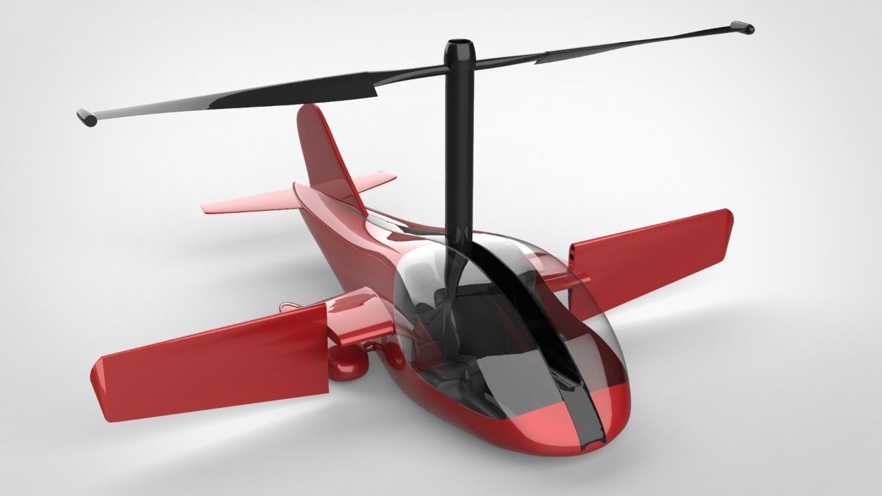

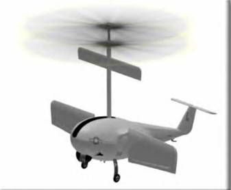

Классический? Или что-то, а-ля
Бросьте. Конвертоплан - очень сложная машина. Только время потеряете.
Строю, и даже делал, к стати, авиамодель, как авиамоделист с 17 летним стажем(КМС в многих видах, и радиоуправляемых - тоже, и прошедшим все типы авиамодельных классификаций). К стати, летала - безупречно(!), даже выполненная из китайского

Один момент классиками аэродинамиков никогда не ставился во внимание, это то, что крылья НЕ работают у конвертопланов на взлёте и посадке (эта функция только на роторах, как винтокрылах), и начинают полноценно работать только при режиме "самолёт", а значит, площадь их гораздо меньше чем на классике самолётостроения. Вы где нибудь видели крылья на вертолётах, с отзывами о них как гениальное решение? На конвертопланах не всё так просто, как на вертолёте или самолёте - всё гораздо интересней! ;)

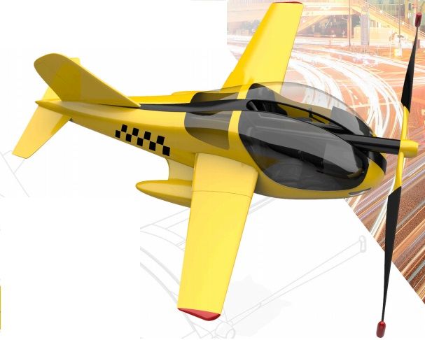

Конвертоплан - это не высокопилотажная схема, тут Вы правы. А вот сможет ли Ваш, даже не пилотажный самолёт, взлететь/приземлиться с такого пейзажа
- вопрос даже НЕ риторический(!) 😏

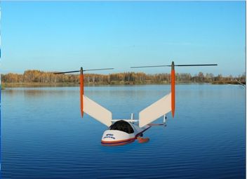

А вот Конвертоплан - сможет! Даже вот так
...и управление - не сложнее любого вертолётного и самолётного, при условии диаметра винта не более 5 метров, даже гидравлика не понадобится! 🤓
Особенно на таком
