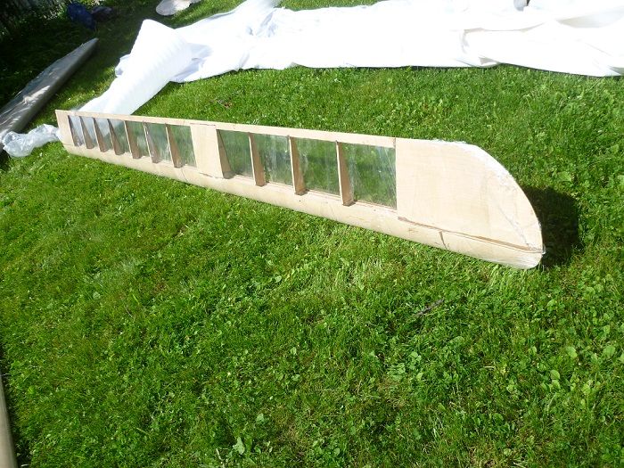

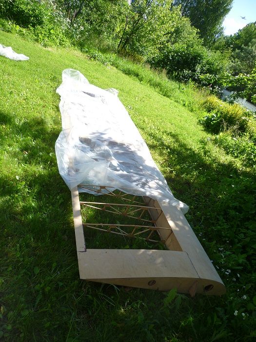

Высокая культура веса. Заднюю кромку из бальзы делал. Мотор F36 A Хирт Соло 15 л.с. от параплана.
Крыло по чертежам ХАИ, облегчал даже лонжерон крыла: В оригинале Коршуна в месте крепления подкоса, полки лонжерона имеют ширину 20, высоту 35 мм, стенки - фанера 1 мм (общая толщина 22 мм). По словам Валерия Рэмовича, в этом месте он сделал лонжерон общей толщиной на 2 мм меньше - 20 мм. В целом у него лонжерон толще чем у БРО-11 и тоньше чем у Коршуна по чертежам ХАИ.
