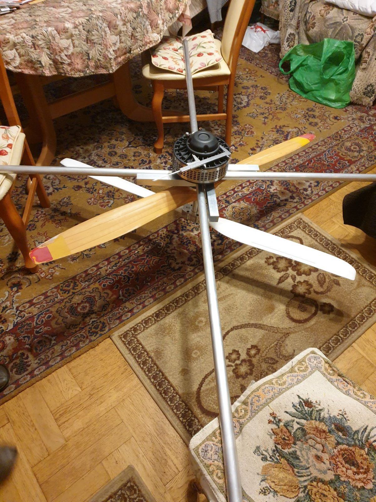

henryk
Krakow
трансформируемого летательного аппарата (мотоцикл-автожир).
=хорошая мысля =даже уже лётает ?
ЗЫ=присмотритесь =CRFLIGHT = соосник,ещё значительная прибавка тяги,
=НОЛЬ Реактивного и Гироскопического моментов
=лучшие охлаждение мотора
="дармовой" редуктор 2:1

JohnDoe

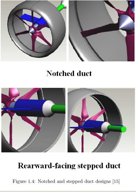

=и да и нет...
если исключить обратное перетекание воздуха у стенки кольца,
то и больше получается...
Это если КПД винта изначально был хреновый и потери за счёт концевых вихрей были велики. А если КПД вигта 80%, то откуда возьмется прибавка в тяге в 30-ть? Сверхединичная ВМУ?!😉
Дааа, на Вашем рисунке синеньких пластин должно быть, по идее, нечетное кол-во, раз лопастей у ВВ чётное. КПД подрастет ещё на пар!у процентов.😉

henryk
Krakow
JohnDoe
=Бог тройцу любит !
(синие=конструктив /спрямляющие...)
Это я к тому, что в ГТД, турбинах, компрессорах кол-во лопаток в рабочем колесе и в спрямляющем/направляющем аппарате часто делают различающимся на единицу. Дело, как я понял, в том, что когда лопасть проходит мимо лопатки, то в этом месте возникает локальный скачок (давления, например) что ухудшает течение потока, вносит в него возмущения и пр. Если кол-во и лопастей и лопаток/пластин одинаковое, то эти возмущения возникаю обномоментно и их негативное влияние максимально(эффект кумуляции). А если отличается на единицу, то пульсации разнесены и во времени и в пространстве и их влияние снижается.
