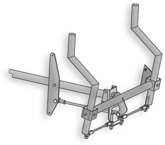

Дайте пожалуйста схему сдвоенного управления.Пилоты сидят рядом.

Схемы могут быть разные, в зависимости от того, что у вас - штурвалы или ручки управления, жесткая или мягкая проводка управления планируется и т.п.
На некоторых аппаратах ставят одну ручку на двоих.
Конкретизируйте требования к самолету (прогулочный, учебный) и к системе управления.

Лови! Схема моего Овода. Классический подкосный высокоплан. Типа Пайпера Кольта. Сидят рядом, как и заказывал.

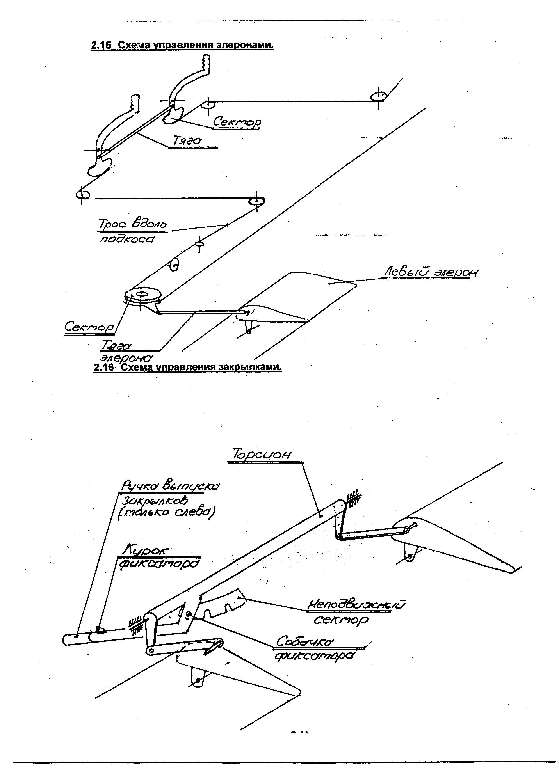

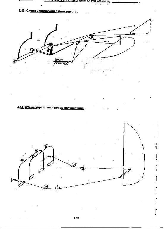

Спасибо! Мне нужно управление на низкоплан,;жесткое.Управление с 601,вызывает вопросы.

Хм... у нас на 601-м немного отличается, но принцип такой же....(тяга от ручек подходит к качалке над осью вращения).
Хотя все будем переделывать на жесткую СУпр.

Так,я ищу отличную от 601.

либо,издалека.У меня свои отношения с ББ и мы сами разберемся.Изготовленная по чертежам копия 601,при взятии ручки на себя,или от себя начинает отклонять элероны,что не должно быть.

Значит Дениско намудрил где-то со смещением осей,на Евростаре этого нет...Вопрос простой,спроси у Ерисова!

Шото я на своем 601-м этого не заметил
