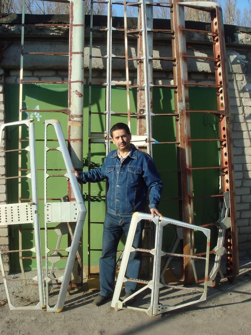

Прошу совета. Приобрел элероны от Ан-2 и намереваюсь их использовать на 2-х местом (тандем) автожире, тянущей схемы (трактор). Соответственно возник вопрос усиления этих элеронов. Как их усилить и какие использовать материалы?
Заранее благодарю за ответ.

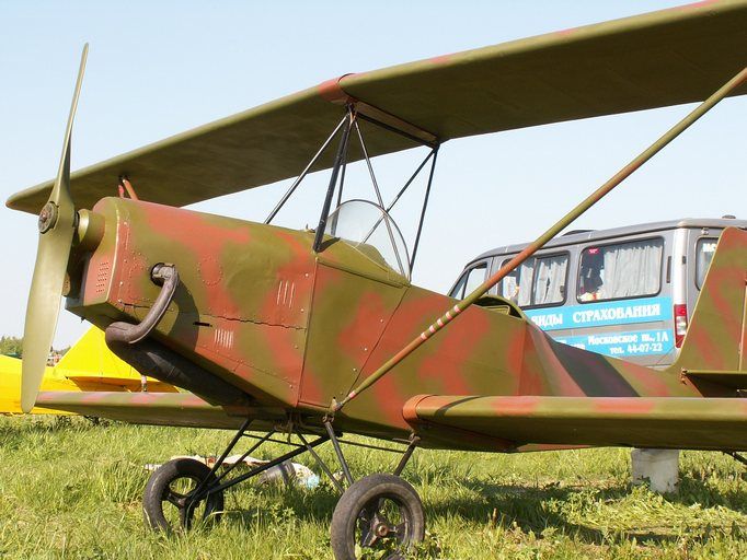

Есть уже готовые, переделанные , с элеронами и закрылками, от самолета Зэлик-2. И хвостовое оперение и много чего ещё....
    172,5 КБ · Просмотры: 207

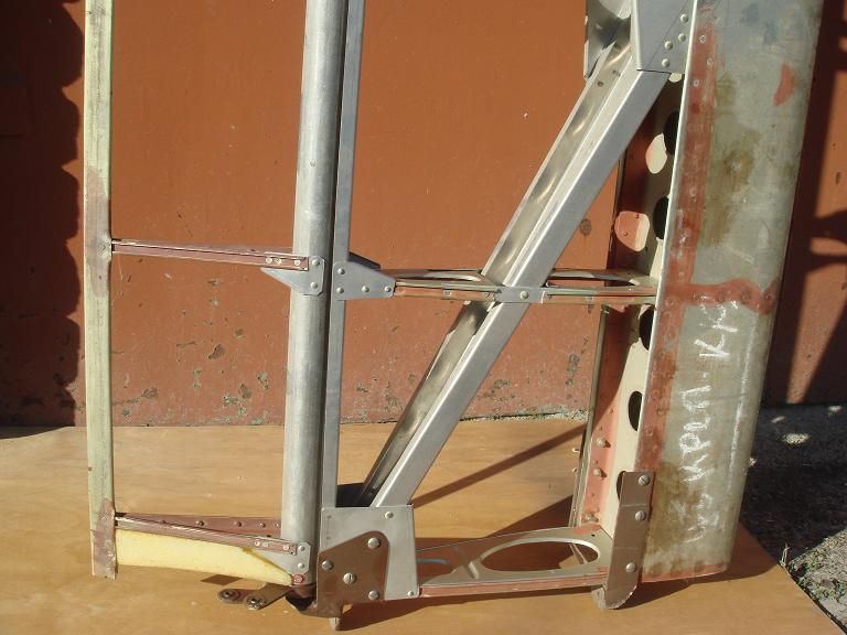

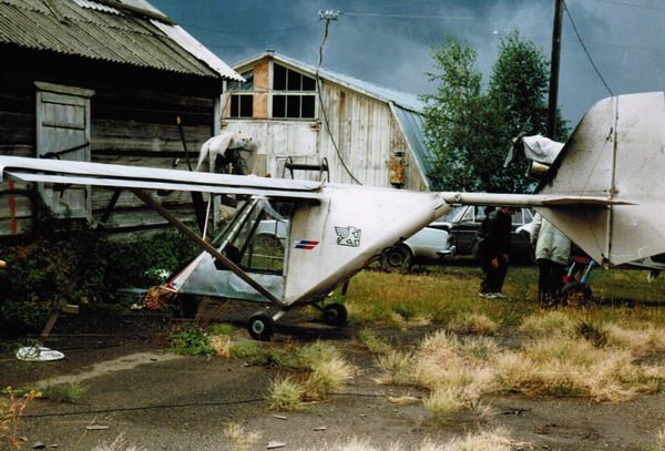

В Красноярске был самолет (а может еще есть) - подкосный моноплан с крыльями из  элеронов Ан-2.
В них:
- устанавливался косой лонжерон (см.как на фото выше- Ответ #7),
- усиливали полки лонжеронов. Расклепывали заклепочные швы вдоль полок лонжерона, подкладывали дюралевую полосу примерно 2х20мм между полкой и обшивкой, сверлили по имеющимся отверстиям и заклепывали снова.
Элерон по всему размаху был подвесной, типа Юнкерс.
Летал очень хорошо.
    57,3 КБ · Просмотры: 141
