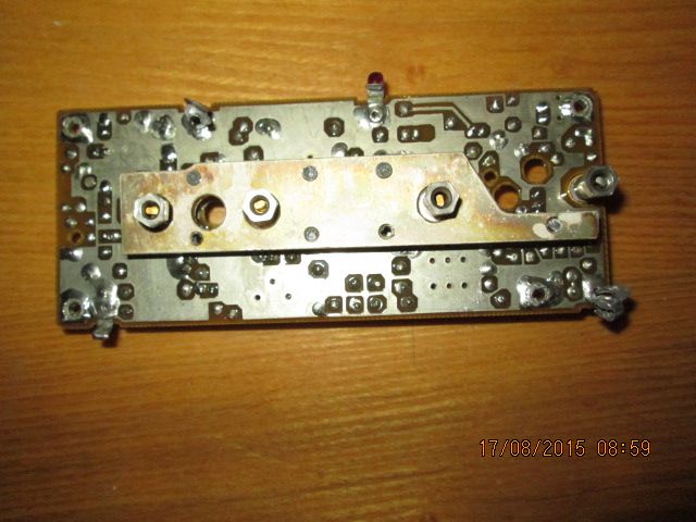

Усилитель мощности с выходным каскадом радиостанции радиостанции "Бриз"
yvs
Я люблю дископланы и автожиры!
Цена 2000 руб.
Находится в Барнауле.
Отправлю "деловыми линиями" за счёт покупателя.
    60,9 КБ · Просмотры: 41
    51,4 КБ · Просмотры: 43

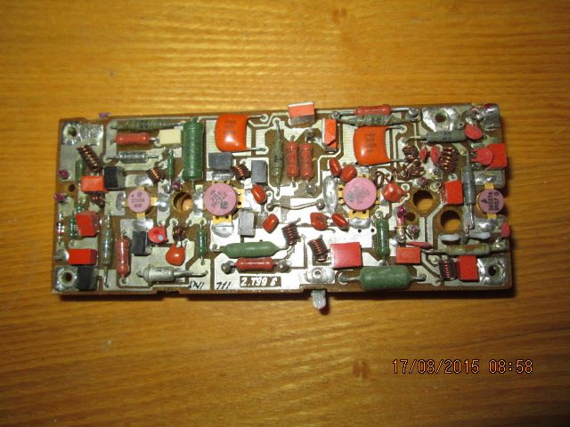

Уважаемый vovan.sloboda! Данный усилитель собственно от радиостанции "Бриз". Он усиливает АМ сигнал по мощности от  нескольких мВт до минимум 4 Вт. Нет никакого смысла этот усилитель подключать к выходу "Бриза". Первый каскад усилителя сразу выйдет из строя, т.к. он не рассчитан на такую входную мощность.
Для увеличения мощности "Бриза", например, от 4 Вт до 40-60 Вт нужен специальный усилитель. Для бортового варианта этого вполне достаточно. Такой усилитель выполняют на полупроводниках.
Если необходим усилитель для стационарного варианта, при наличии сетевого напряжения 220, то мощность можно поднять с 4 Вт до 200-300 Вт, использовав в качестве усилительного элемента радиолампу. Такой усилитель работает стабильнее транзисторного для данной мощности и  рабочей частоты.
