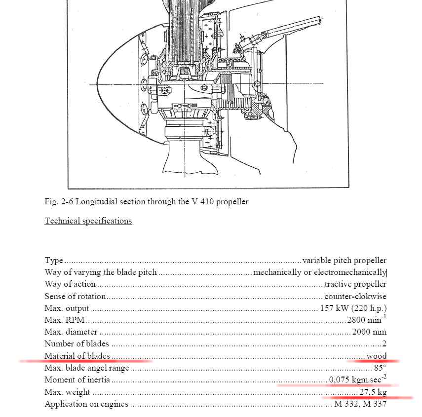

Описание и руководство по обслуживанию и уходу за двигателем. Книжка формата а4. страница 47. Раздел второй. Установка двигателя на самолете. Глава " капот двигателя. .' Охлаждение поверхности картера и верхней крышки ДОЛЖНО быть настолько эффективно, чтобы не требовалось специального холодильника для охлаждения масла. Вот так дословно.

" на двигателях м332 не должны применяться фиксированные воздушные винты, так как в этом случае не используются преимущества применения наполняющего нагнетателя" тоже цитата.

Винт должен быть подобран на мощность 140л.с при 2700 об мин.

Да кстати по винтам. Винты 332 весят прилично. V-410 весит 27.5 кг. С деревянными лопастями. И момент инерции у него приличный. Данные если надо выложу.

Да кстати по винтам. Винты 332 весят прилично. V-410 весит 25.7 кг. С деревянными лопастями. И момент инерции у него приличный. Данные если надо выложу.
Я конечно извиняюсь, но лопасти V-410 алюминиевые, проверено загибом об впп в бараний рог.

Винты первых серий шли с деревянными лопастями. Паспортные данные есть с этого винта. Мужики я не претендую, я привел данные из руководства.

Харлей. Я сам удивился, что деревянные, но так написано. Мануал взят на офф сайте лома. По поводу ВФШ. Я думаю страшного ничего не будет если использовать винт фиксированного шага. Просто производитель добросовестно не рекомендует :) А вообще двигатель без маховика... Соответственно запас кинетической энергии для рабочего процесса хранится у нас в винте. Мерой "энергоемкости" является момент инерции (но не масса). Как я показал на картинке, момент инерции родного винта 0,075 кгм.сек^-2 (Здесь запись внесистемная, килограмм сила метр квадратная секунда) Переведем в привычную нам величину Кг см2. Получается момент инерции 7355 кгсм2. Итак что же нам это дает. Чтобы двигатель М-332 работал устойчиво на х.х. момент инерции устанавливаемого винта должен быть не менее или около 7355 кгсм2. А дает вот это. http://www.aviagamma.ru/prop_2.html  Думайте господа :). Подбирайте винты правильно.
