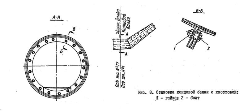

Хвостовая балка на ми-8 так держится например.
Некоторые просто такие соединения с заром на срез болта считают, и это не верно. болт работает только на расстрижение.
Отличный пример! Фланцевое соединение с большим количеством болтов, кручение передаёт за счёт трения.
Кстати точно так-же без всякой прецезионной подгонки 5-6 болтиков М10 держат не слабую нагрузку от неравномерного крутящего момента в соединении коленчатого вала и маховика миллиардов автомобилей,
