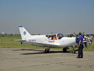

Это нижегородский F15F или Российская версия SF-260 "Марчетти".  Самолет прекрасный но к сожалению уже вряд ли реанимируют производство, даже используя производственную оснастку. На нем установлен Лайкоминг 160 сильный. Слабоват для такси (три пассажира и багаж). Еще раз повторюсь, что самолет просто бомба, альтернатива Як-18т
но в качестве такси отстой. Да и авгаза в Украине нет и быть не может, запрещен тетраэтилсвинец.

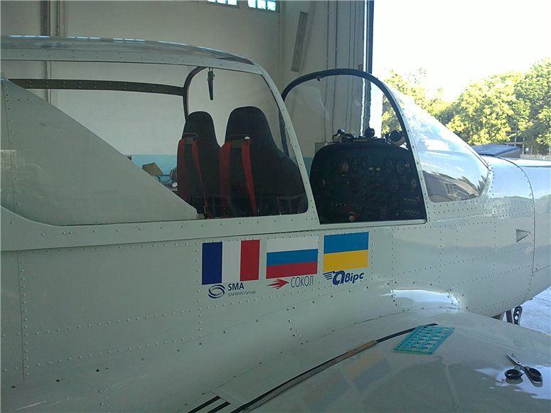

Узнал одну новость. Оказывается Одесситы установили туда Французский дизель СМА.

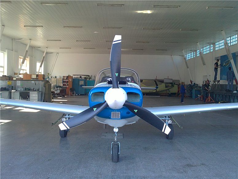

...вот такие они пришли с завода!
...а вот уже загрунтованые и покрашенные!

Странно, а как у него воздух в ВВР-ы попадает?
Очень "чистые" формы капота, но дизелёк-то турбированный. На "аккордеоне" на мотогондоле для него входных отверстий вдвое больше
