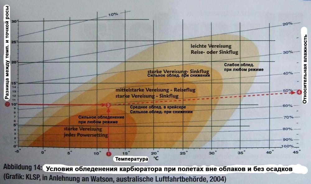

Интересно, если нет подогрева карбюратора то в первую очередь начнёт сбоить двигатель, а уж затем льдом начнёт покрываться крыло. Или нужно влететь в облако, тогда конечно    крыло быстро обледенеет.
-- это далеко не всегда так. Зависит от того какой комбинацией факторов вызвано обледенение. Низкая температура в сочетании с высокой влажностью воздуха - лишь один и самый простой случай.
Расскажите про остальные случаи.
Изучайте с особым пристрастием среду своего обитания,в данном случае метеорологию... http://aviaciaportal.ru/category/jekspluatacija-la49/meteorologicheskie-uslovija-obledenenija-samoletov/
Здесь на картинке есть всё.
