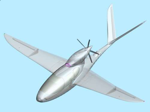

По идее имеет меньше сопротивление (2 плоскости вместо 3), но как то очевидно, хотя и не веротно работает
Информации почти нет, + и - не специалистам как бы и не известны. На первый взгляд вполне работоспособный вариант применения. Но может кто расскажет в красках, какие есть минусы?. Очевидные и скрытые???
Казалось бы по сопротивлению выигрыш... Ан нет... Если самолет правильный, то на ГО должна быть  определенная ПС, а она обуславливает некоторое индуктивное сопротивление, которое на рассматриваемом оперении в полтора раза больше. Это раз, который убивает единственный выигрыш. В остальном - одни минусы, хотите расскажу...

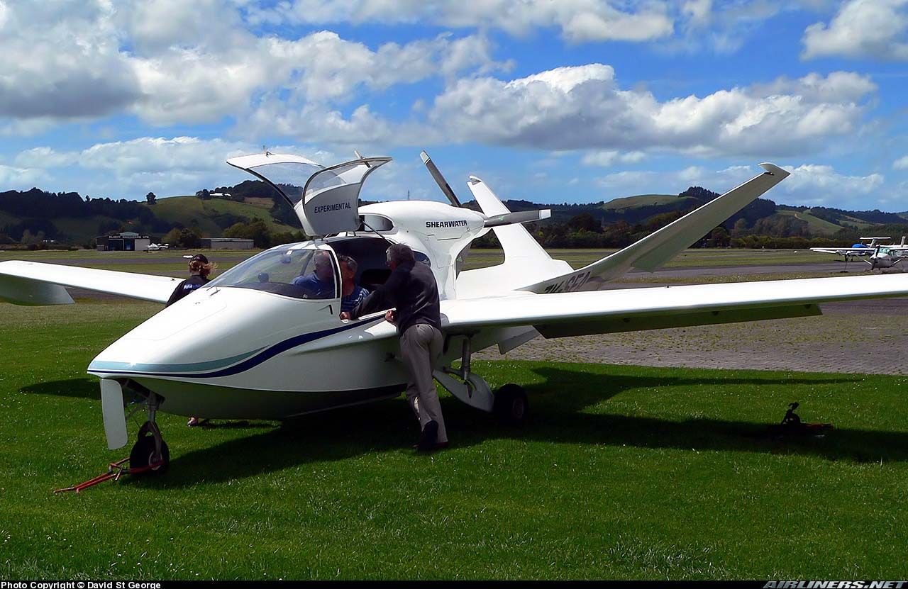

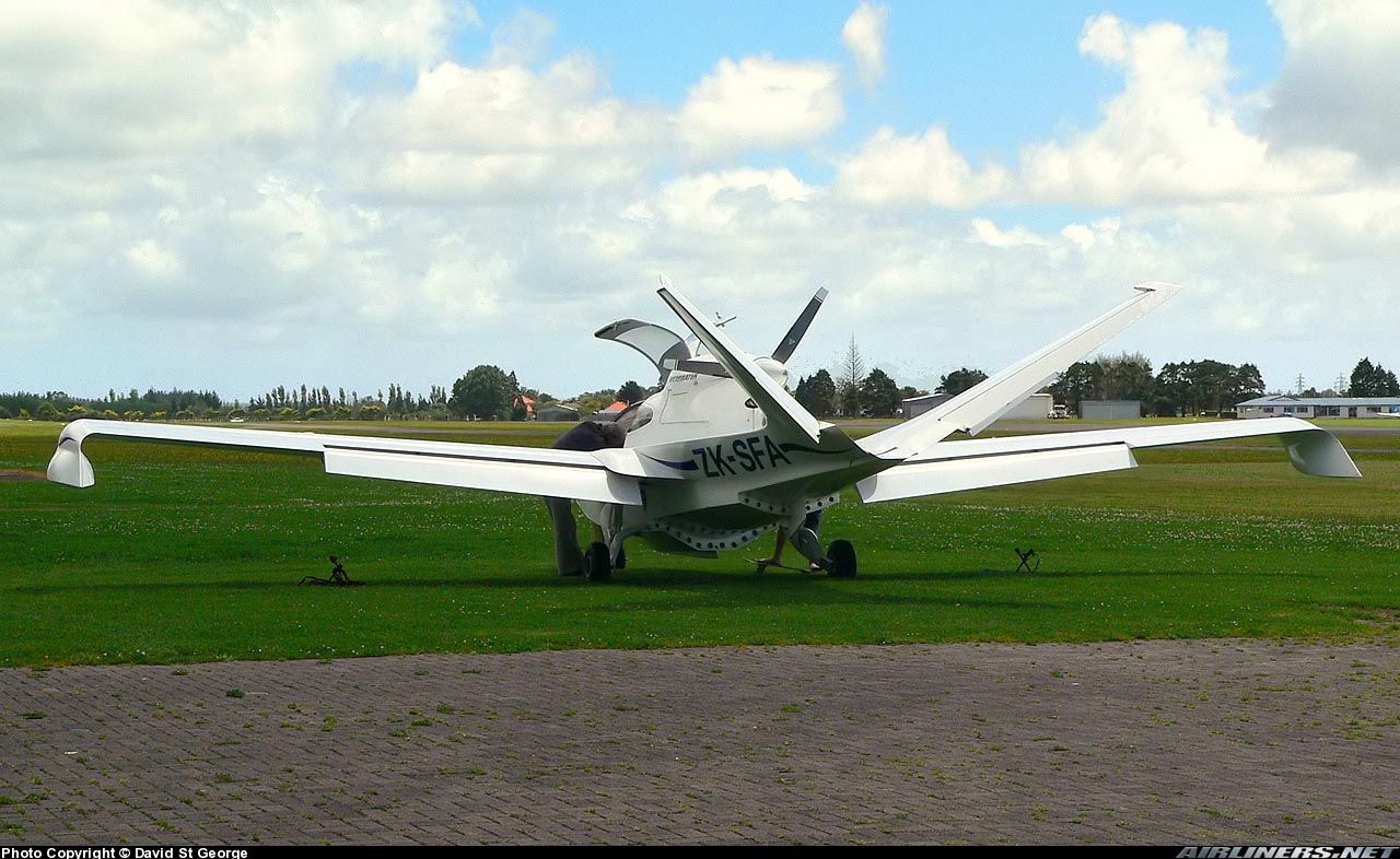

А вот из новозеландии вреоде. Интерессно как это по воде рулится?
jonefly
Я люблю летать.. и строить самолеты!
Вобщето в воде свой руль... Очень симптичная лодка.

V-образное оперение имеет только один плюс. Это уменьшеное сопротивление хвостогого оперения.
При нулевой подъемной силе на нем, и только.
На самом деле, при определенной центровке, это достигается только на одной скорости полета.
На продолжительных режимах (крейсер), ГО подгружено подъемной силой. При этом, возникает индуктивная составляющая сопротивления, существенно большая, чем у нормального стабилизатора.
Так, что и этого плюса может не быть.
К тому же, консоли V-образного оперения должны быть больше, чтобы обеспечить принятые статмоменты ВО и ГО...
Особливо реданы с отверстиями. Видимо для подвода воздуха в зареданную область. чтобы от воды быстрее "отлипать". Или я не правильно думаю?
Shuvalov
Харьков
Тоже обратил внимание.
Есть еще вопрос, а откуда воздух берется?
И еще. Если он откуда то берется, то эта мера снизит донное сопротивление в полете...
jonefly
Вот сайт http://www.shearwateraircraft.com/Technical/Hydroski.html там ещё ряд идей можно заметить, хоть неновых но интересных. А на youtube видео этой модели можно поискать.. я его точно видел.

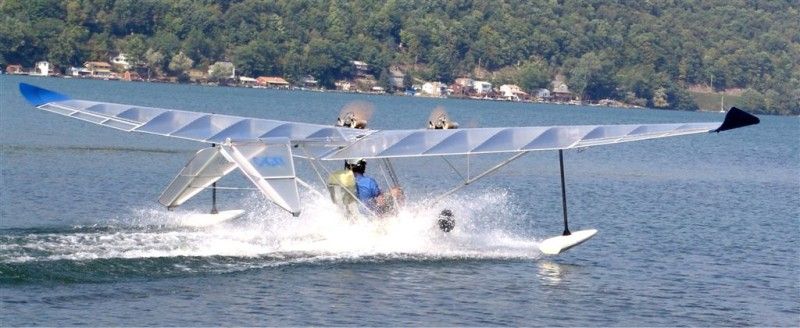

Можно ещё Lazair вспомнить . Ведь сколько лет летает и похоже успешно. Может кто может и личным опытом поделиться? Или здесь таких нет?
jonefly
Вы уж простите интерес, новичку, но обьясните пожалуйста.
