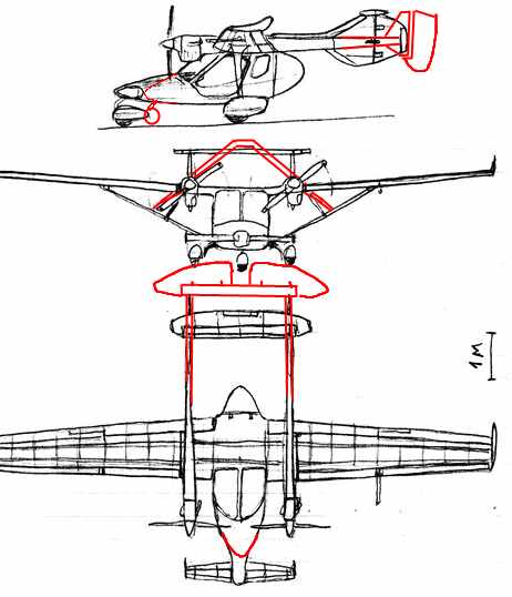

Visitor
Эскизов много и, даже, необычных схем.
Вот, например, схемка.
Дорисуйте вместо "П"- образного оперения "^" - образное и увидите мою задумку. :~)
Передний стабилизатор можно убрать, нос укоротить, балки удлинить.
KAA
Ненавижу Солидворкс!
Уже кое-что! Осталось нарисовать векторы результирующих аэродинамических сил, приложенных к поверхностям оперения и положение ЦМ самолёта при виде спереди, и станет ясно-куда будет крен при повороте! ;)

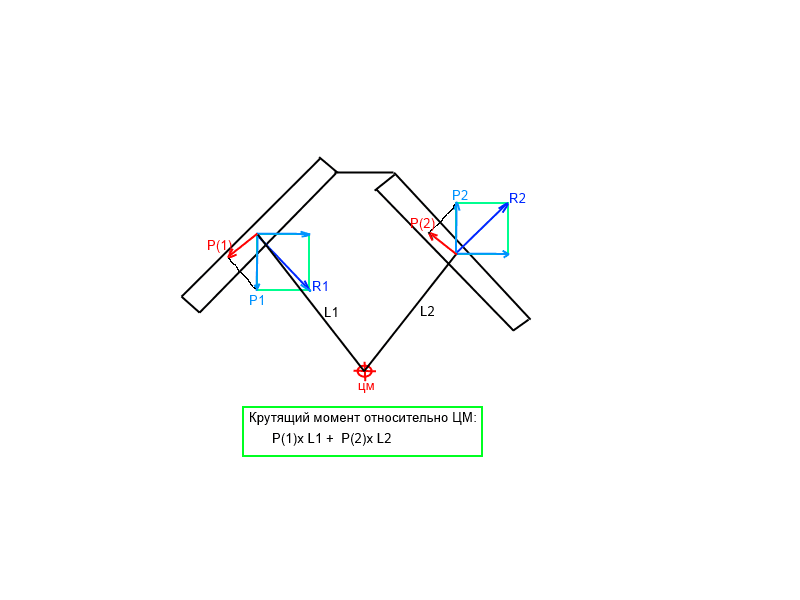

KAA
С элеронами всё нормально
Из данной схемы следут,что векторы результирующих  аэродинамических сил R1 и R2 почти не создают момента Мх отн. оси ОХ связанной системы координат.( но маленько создают-таки и в предсказанном мною направлении,если это-вид по полёту) ;D
Но зато появились некие виртуальные вектора Р1 и Р2!
Вы себя пытаетесь обмануть?
Мне уже весело становится! ;)

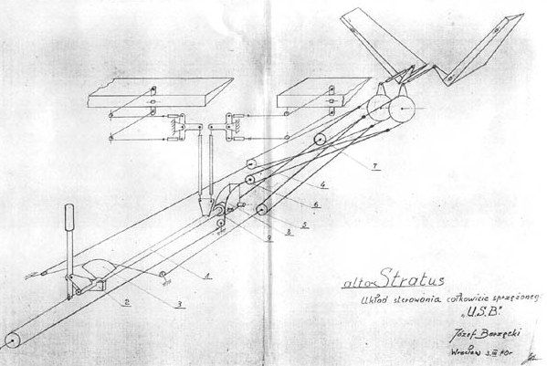

я не узрел педалей вовсе!
=это решение старинного нашего любителя-конструктора Юзефа Боженцкого...
(налетал на своих четырёх самолётках свыше 1000 часов...) =управление ТОЛЬКО ручное !
ЗЫ= Богдан в своей последней самолётке примеряется к подобному решению хвостового управления....тоже без ног.
